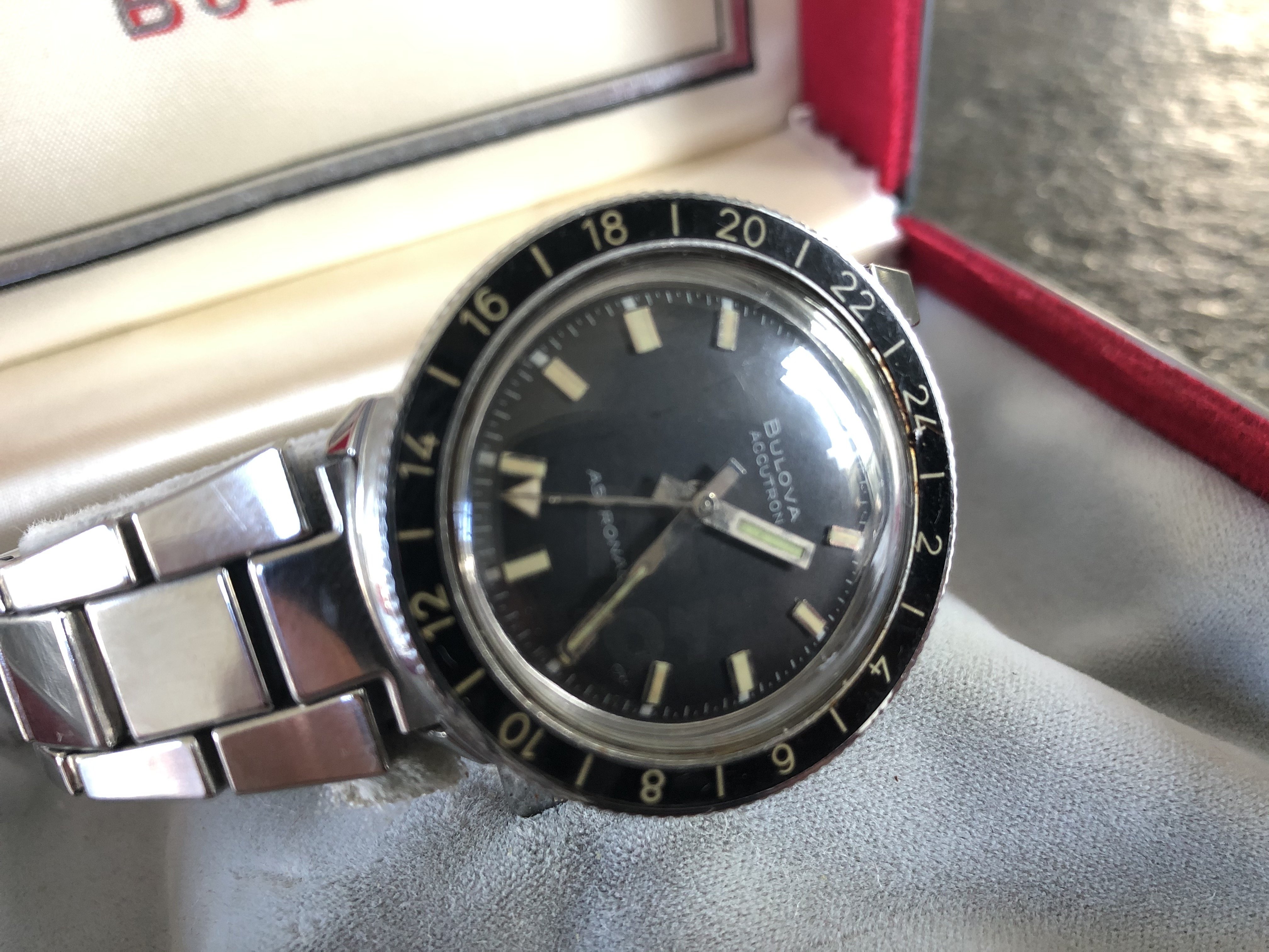

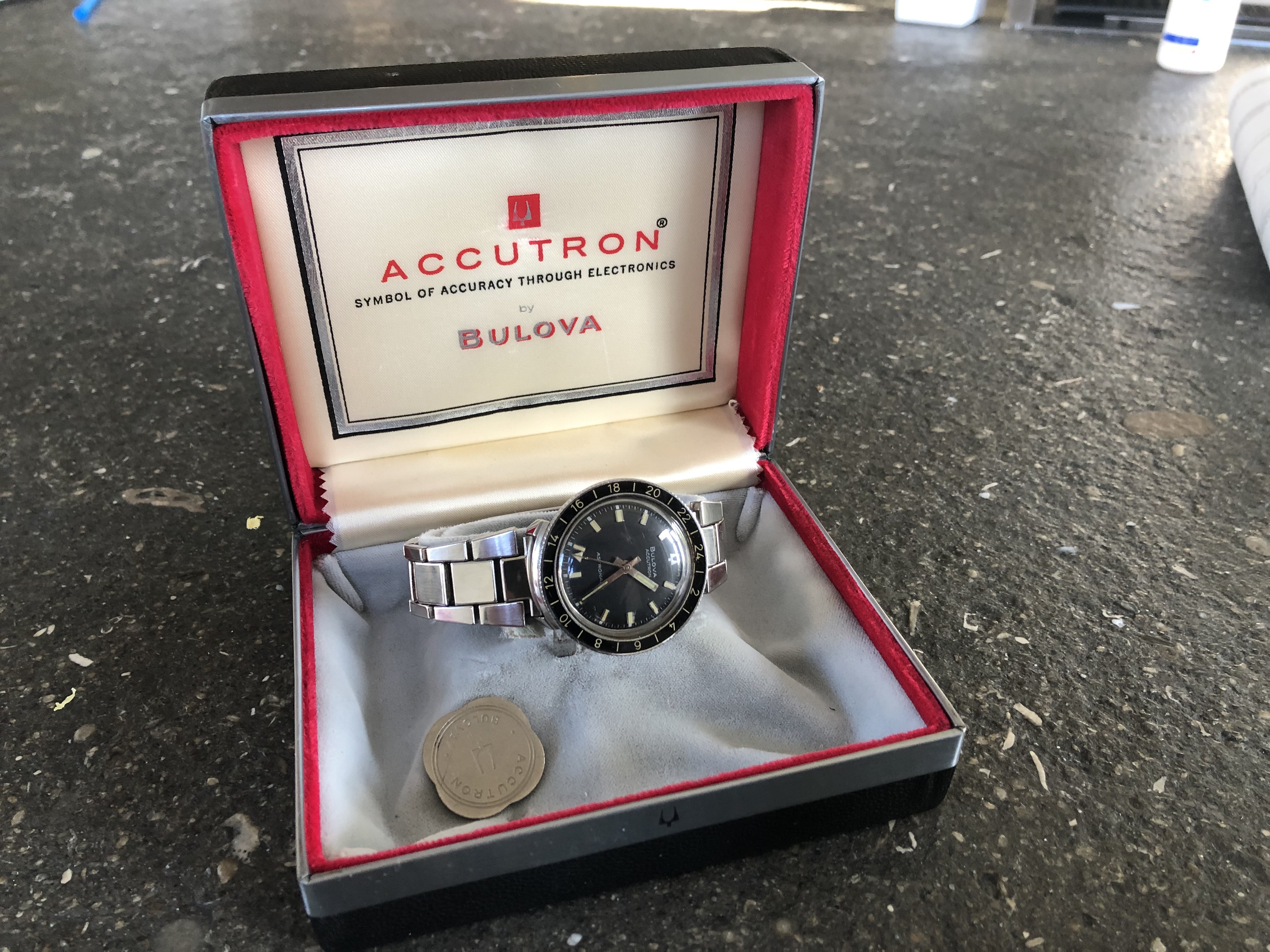

Deze wilde ik dus eigenlijk aan doen vandaag… Ooit gekocht om zijn link met de ruimte missies en daarmee een mooi sluitstuk voor de space watches in de collectie. Het aller leukste feitje was dat deze Accutron dus ook echt loopt, of liever liep. Want het lekker zoemende geluidje is ondertussen verstomd. Gelukkig heb ik nog wel een baterij (en die zijn nogal moeilijk te vinden) maarja ik durf en kan m er niet zelf inzetten.
Iemand tips en trucs? Of gewoon wachten tot na corona…

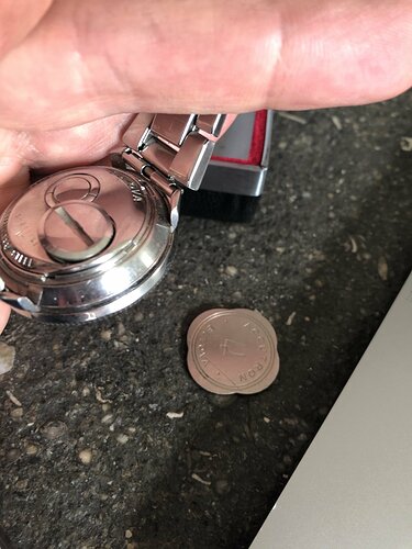

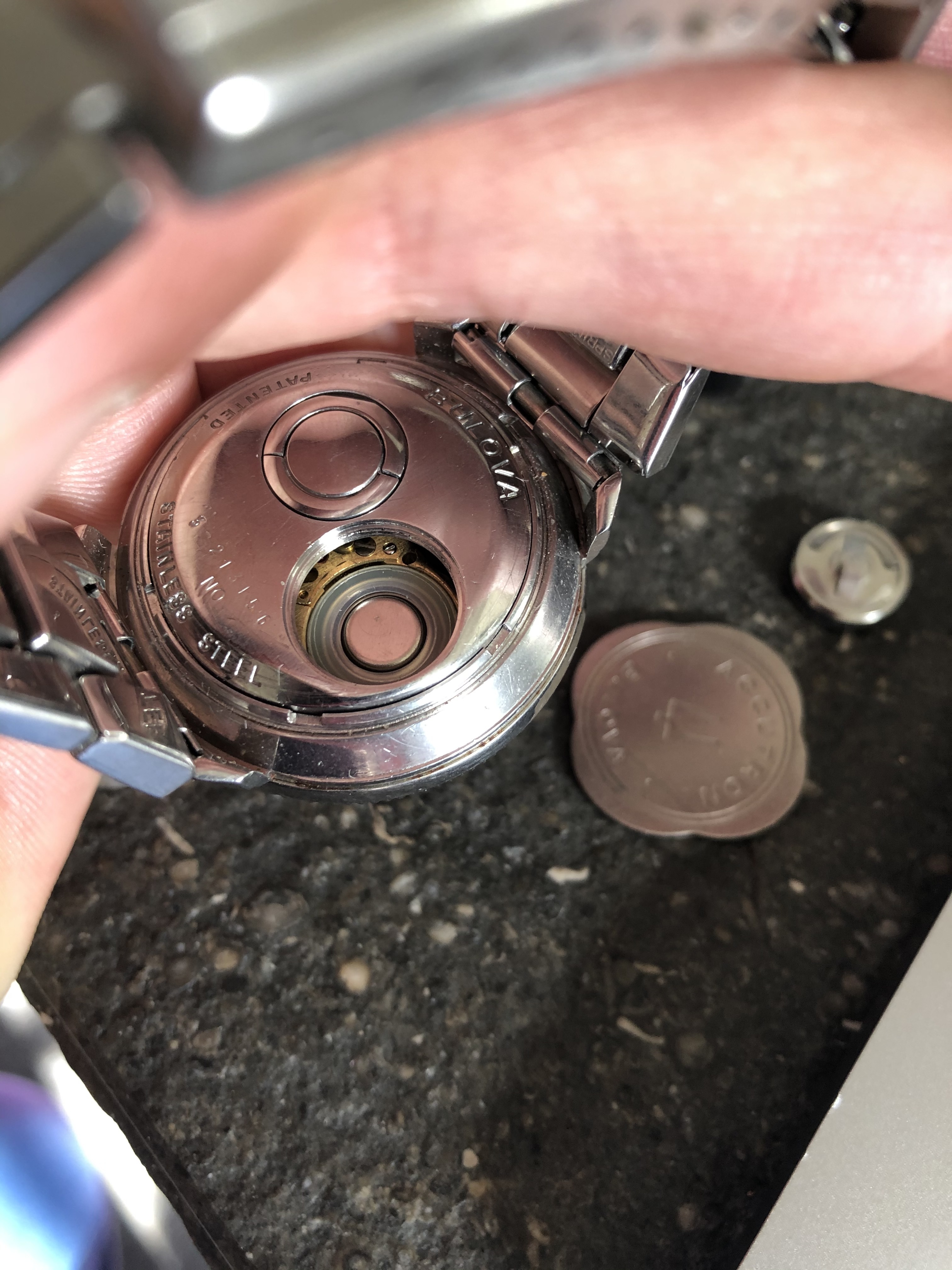

Gisteren heb ik in die van mij nog een batterijtje gezet. Is niet moeilijk om zelf te doen.

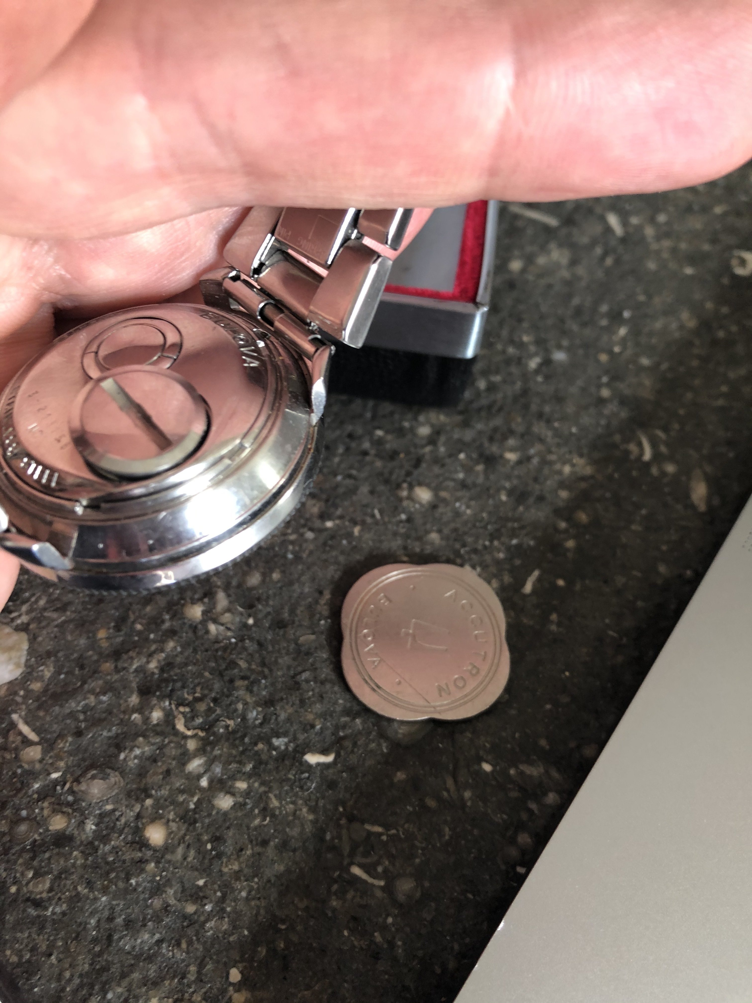

Open schroeven linksom draaien met een munt stukje. Dan zie je de batterij zitten met het plastic gedeelte naar boven. Zo moet de nieuwe er straks ook precies weer in, dus tekst op de batterij naar beneden.

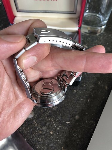

Horloge even omdraaien met je hand eronder; dan valt de batterij eruit.
Nieuwe er in met plastic naar boven. Kijken of hij netjes recht ligt en dan kapje er weer opschroeven. Gewoon hand vast dicht draaien is genoeg.
Batterij niet met je blote handen vasthouden. Ik gebruik van die rubber vingercondooms.

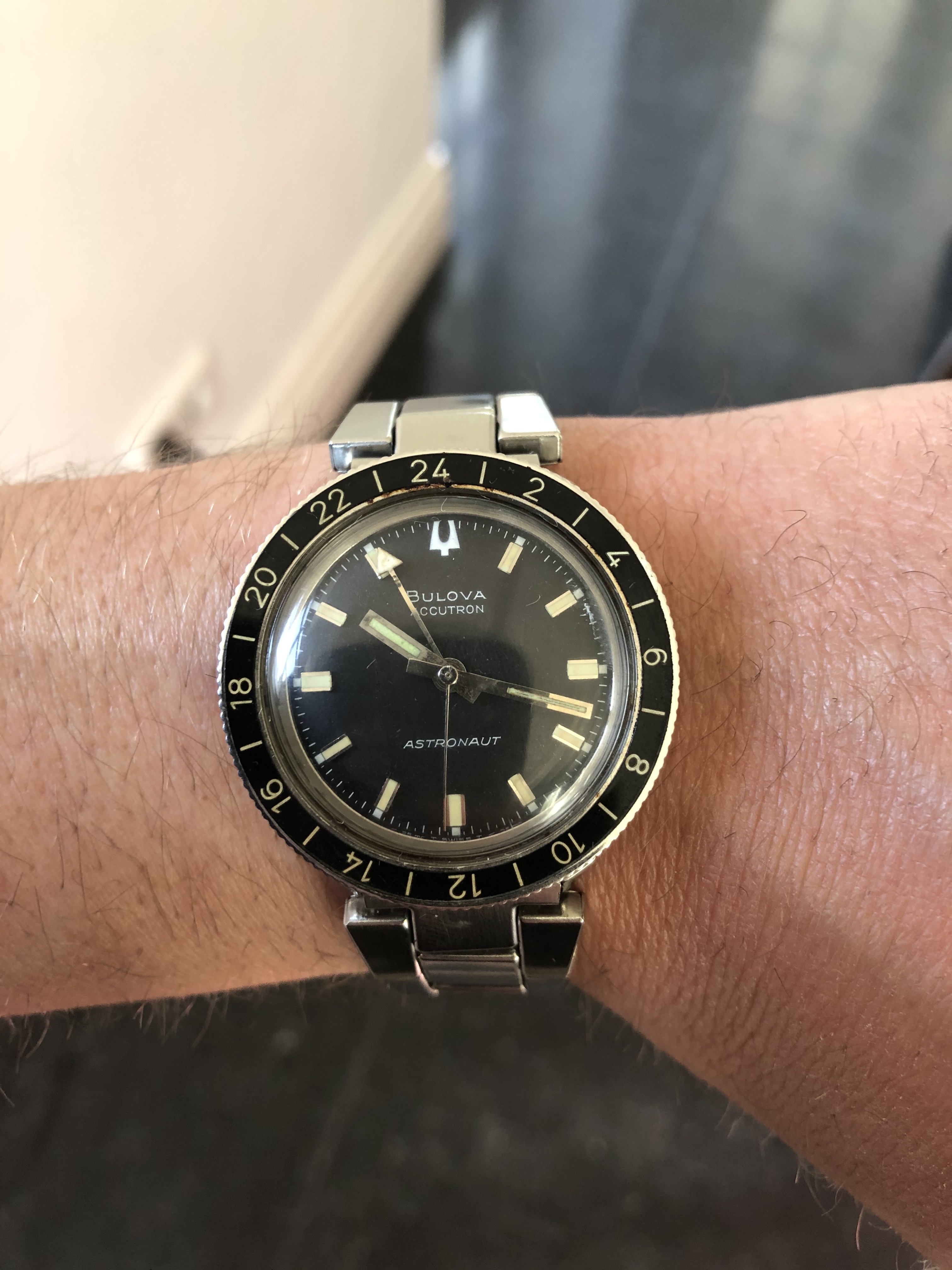

Thanks! Top tip. Hij zoemt weer als vanouds! Even trillende handjes maar het bleek super makkelijk én ik snap nu gelijk waar dat muntje voor bedoeld is;)
