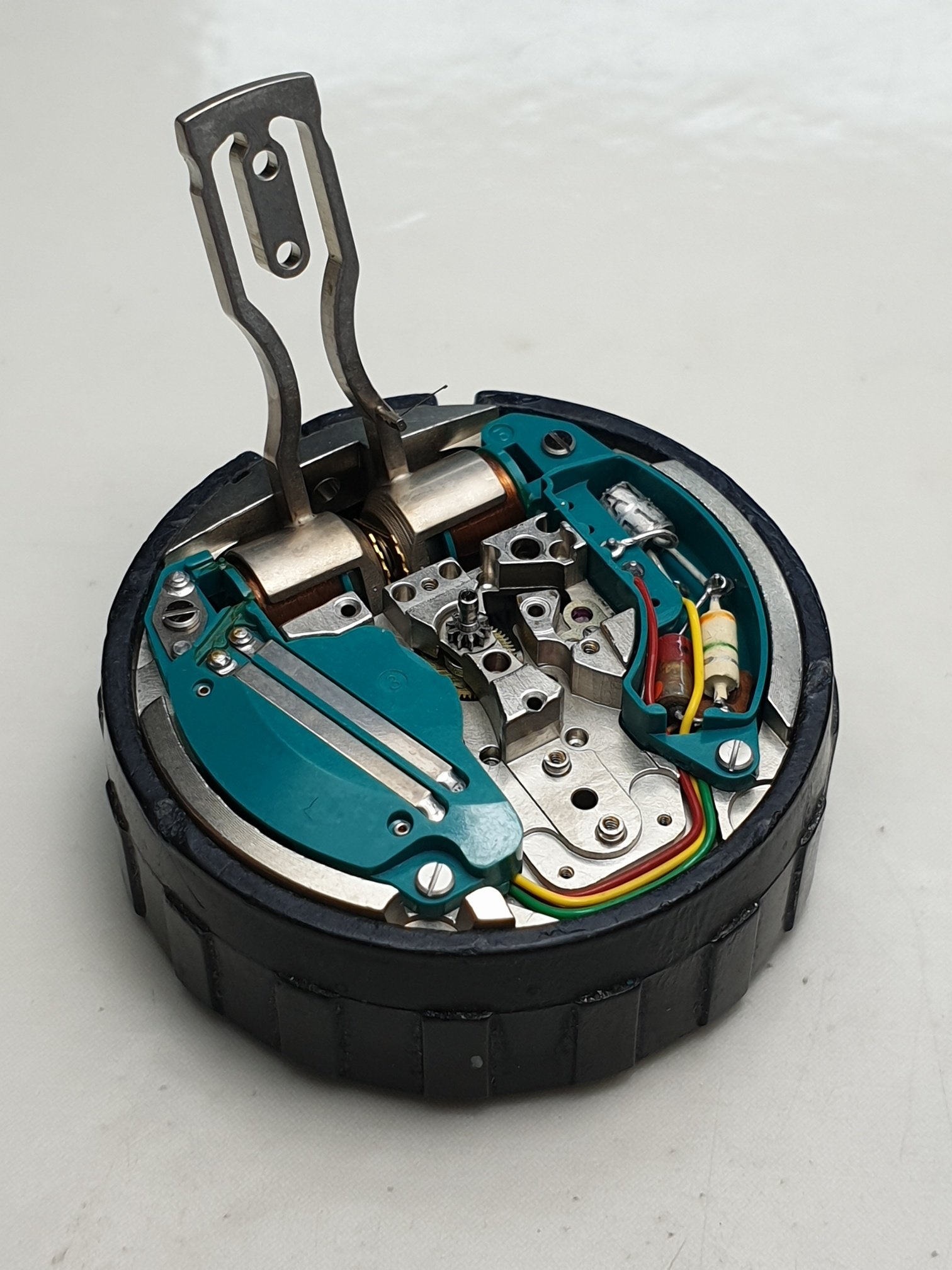

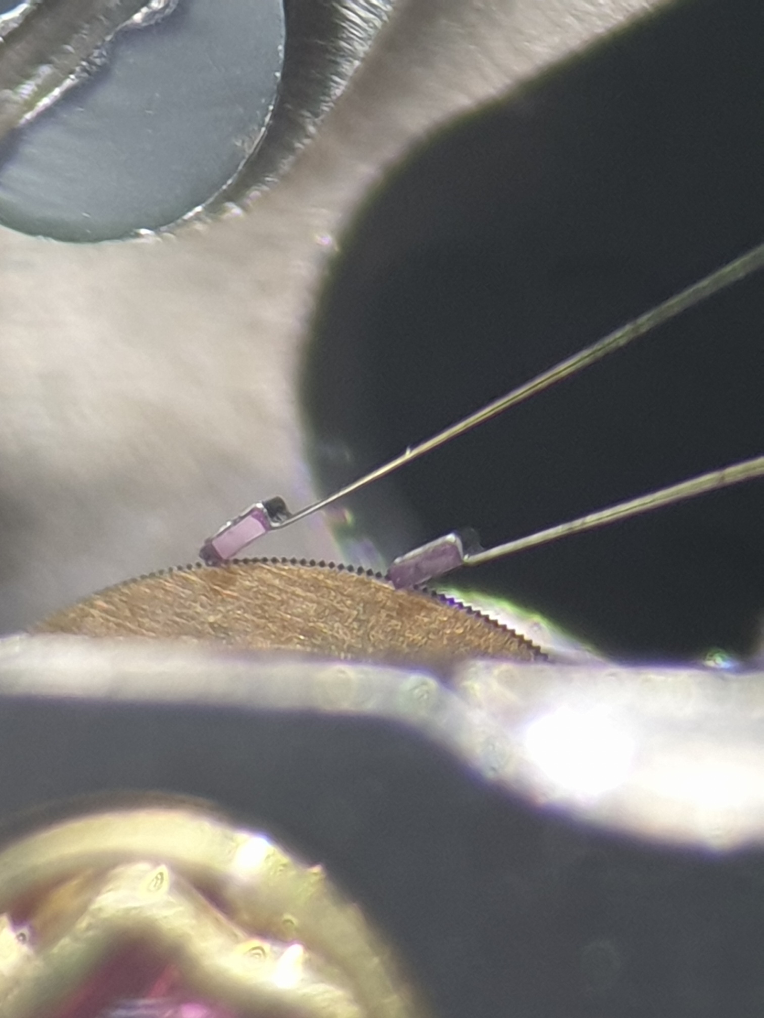

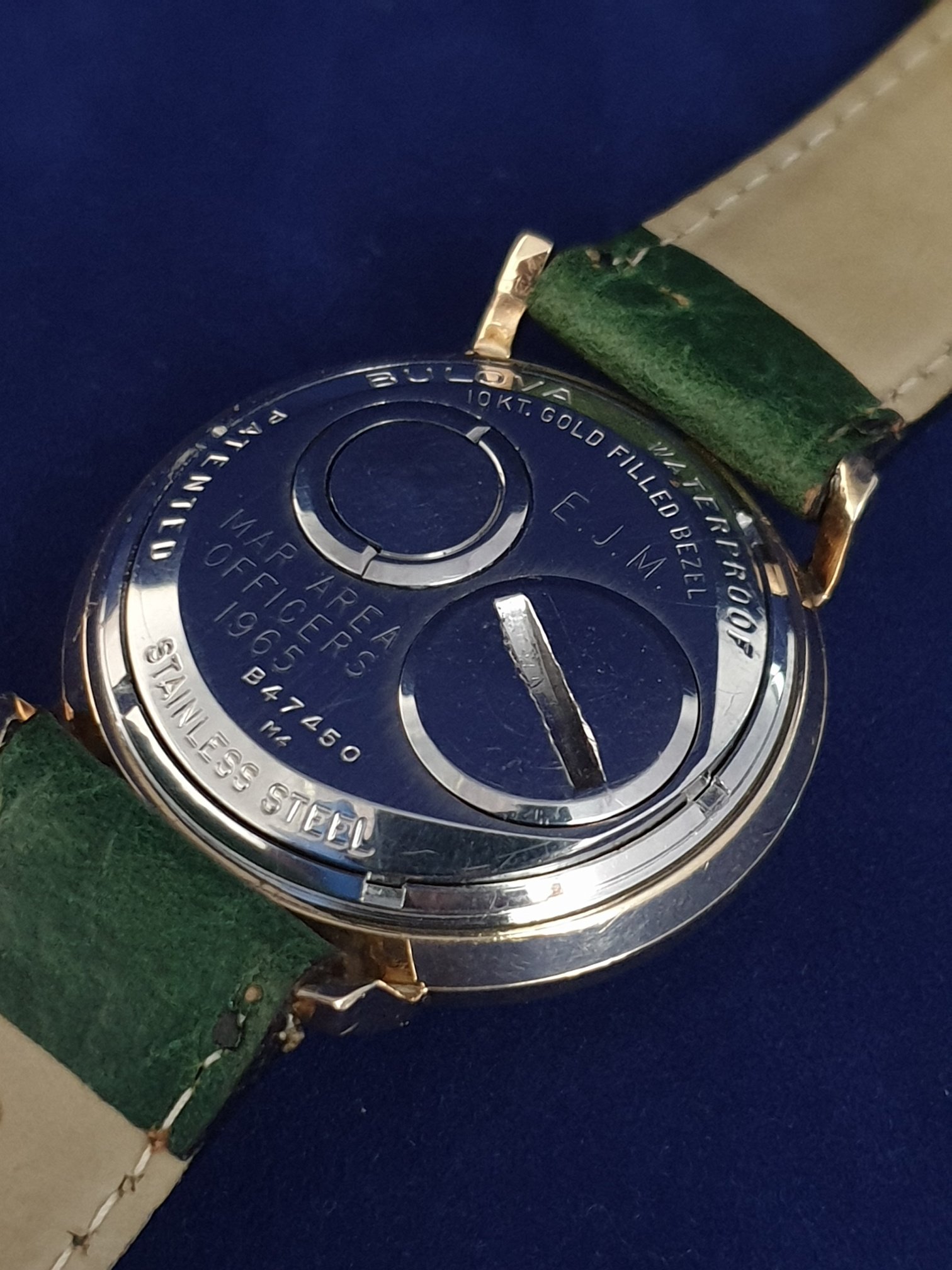

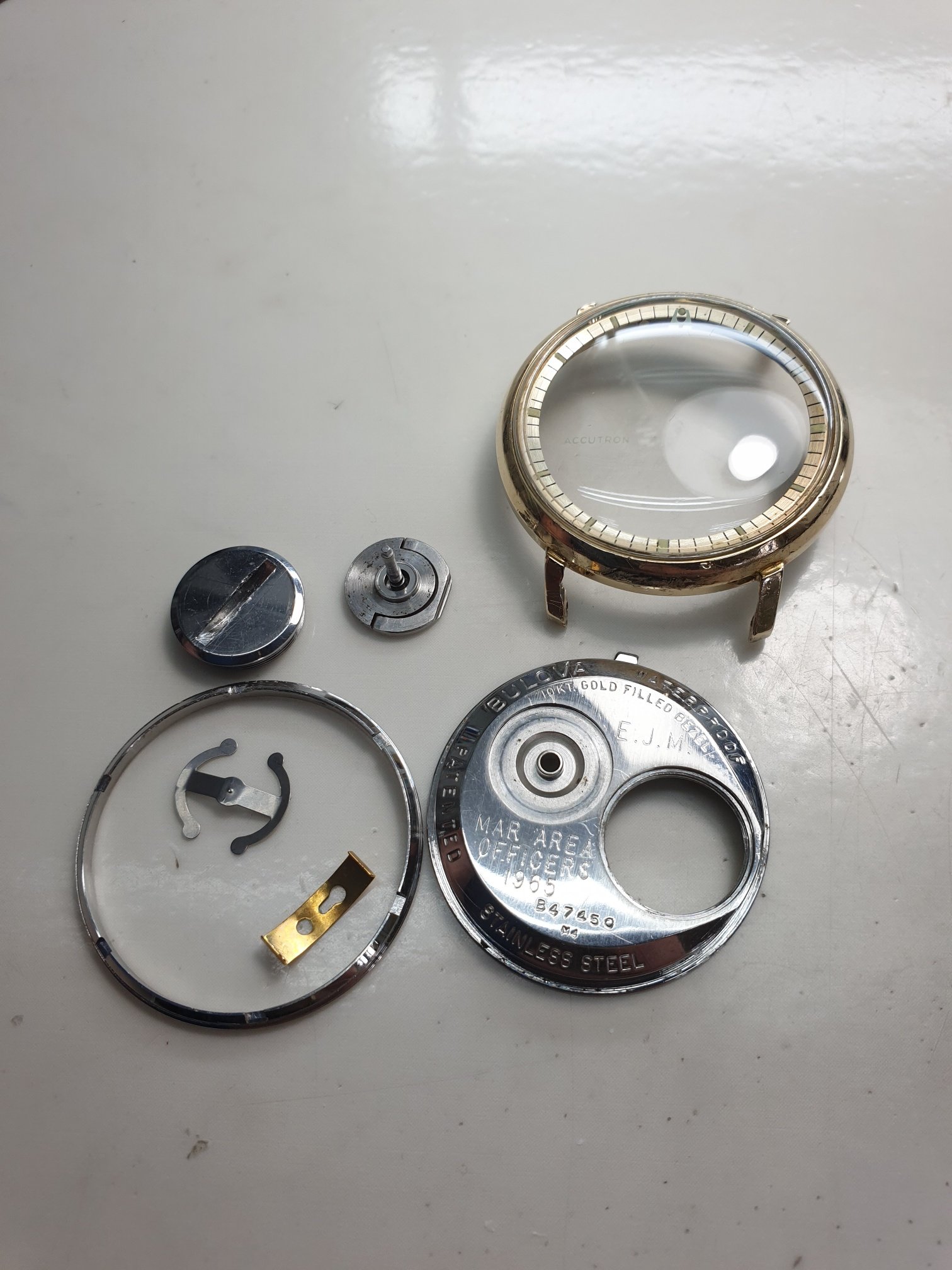

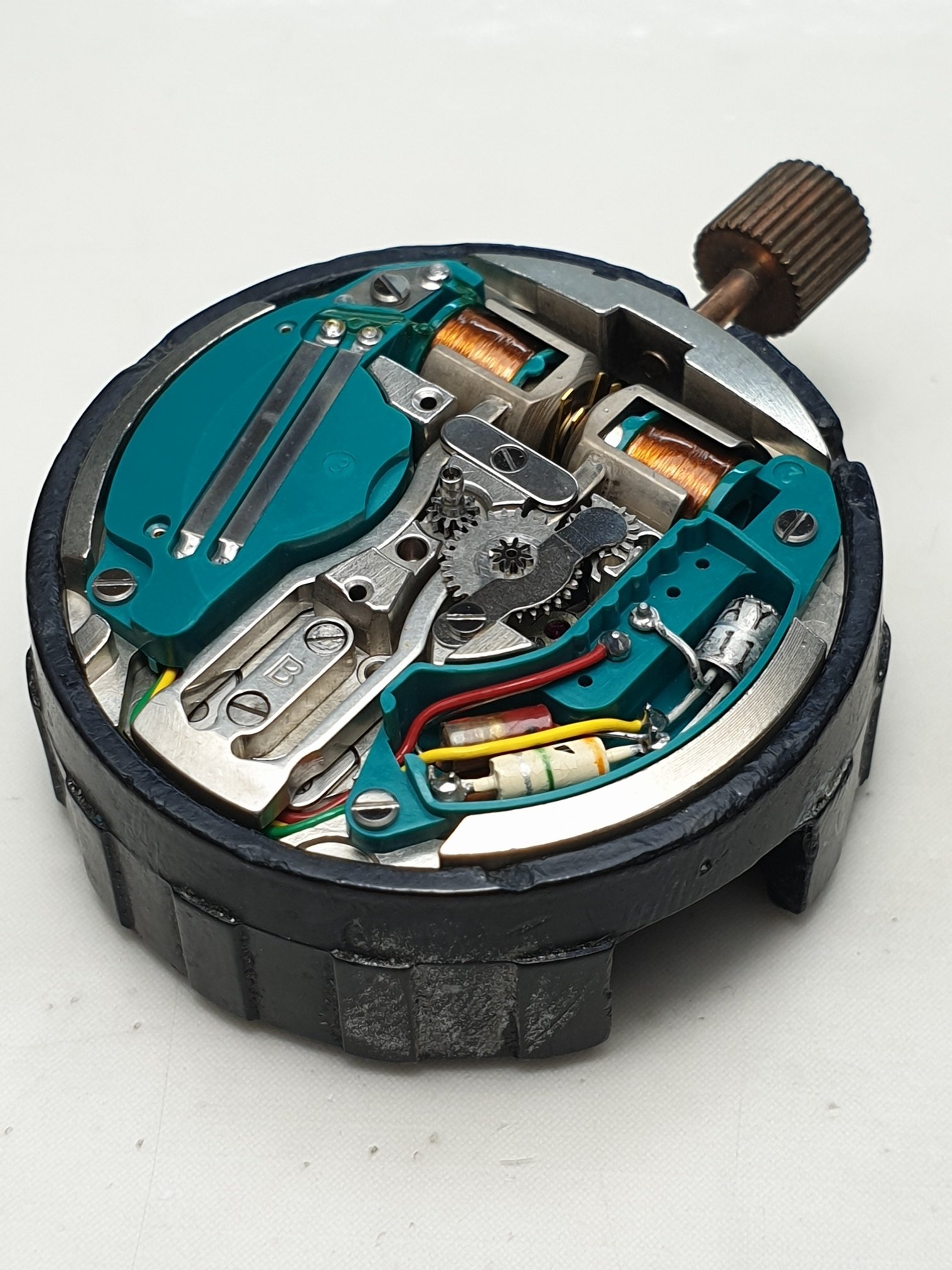

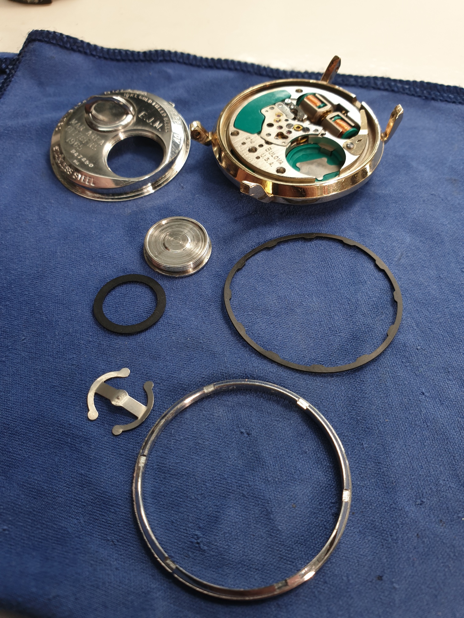

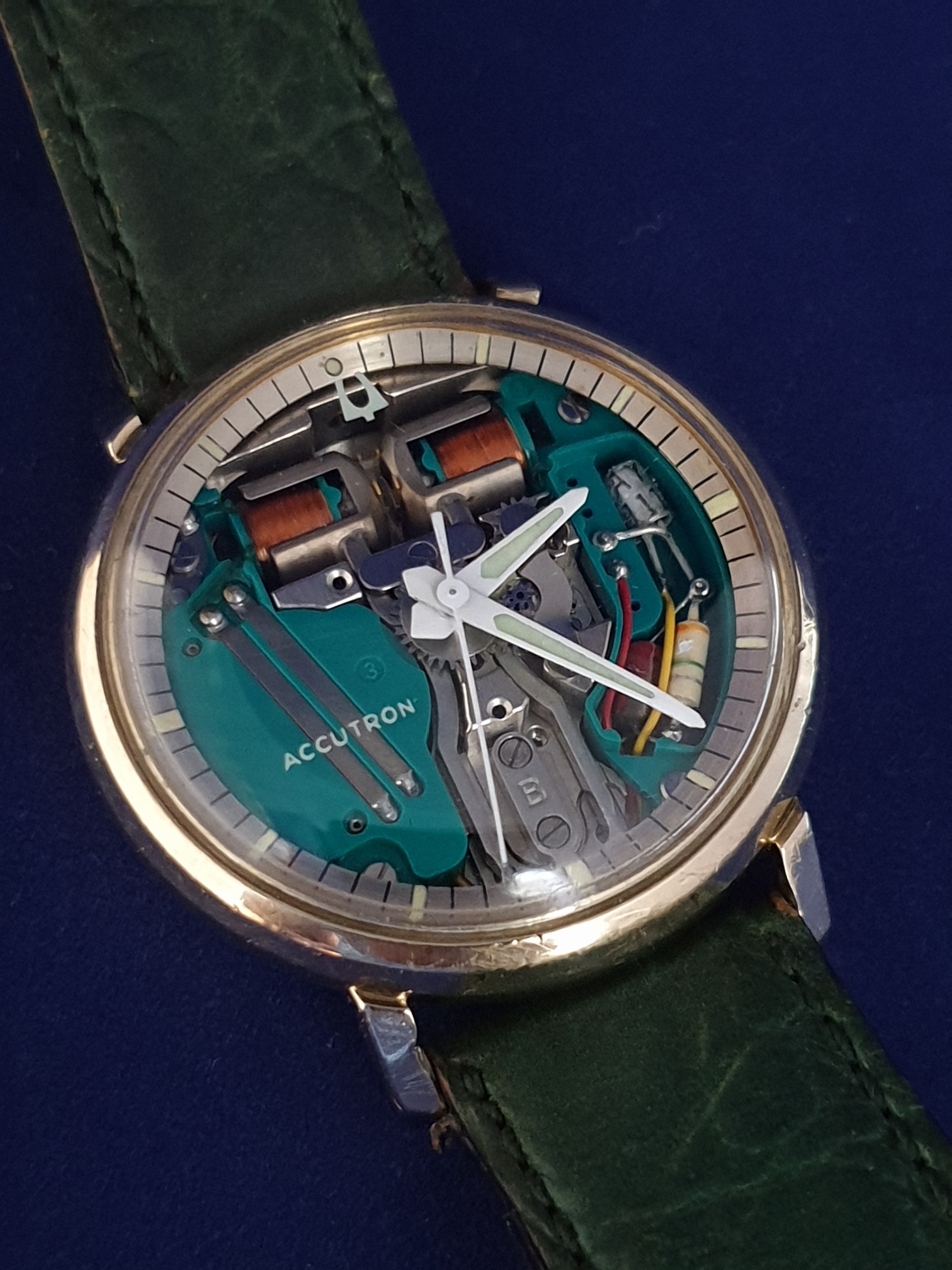

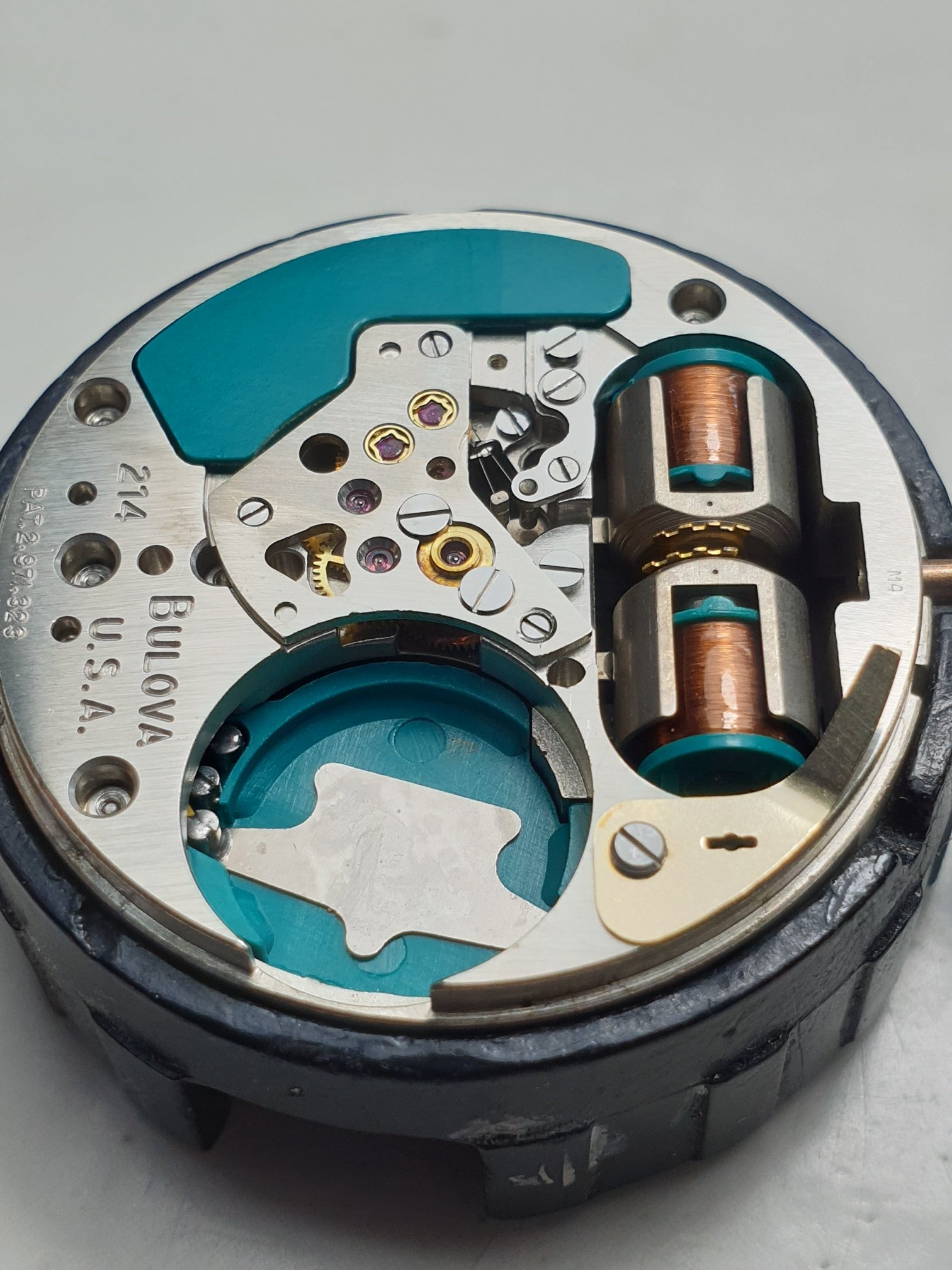

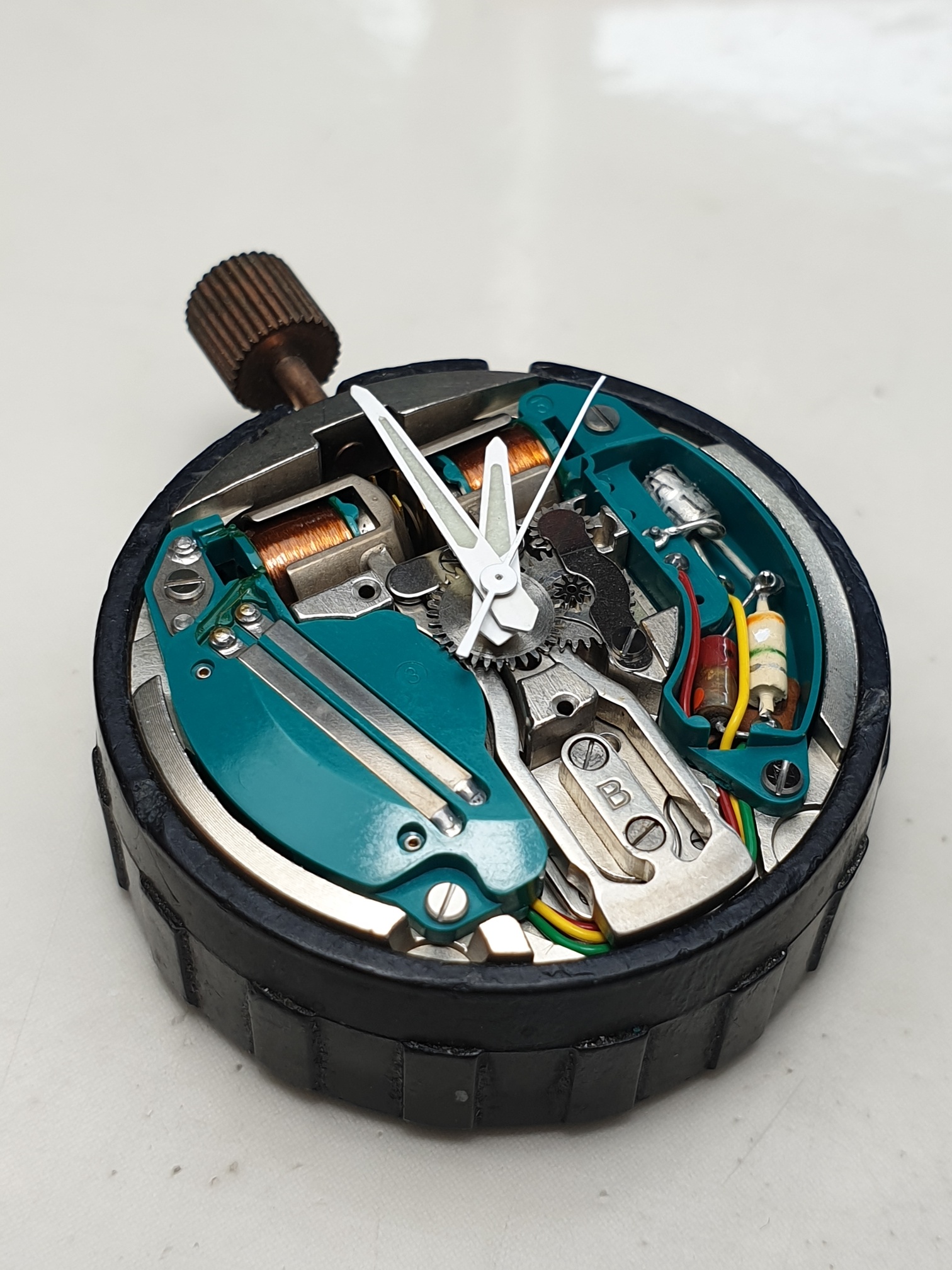

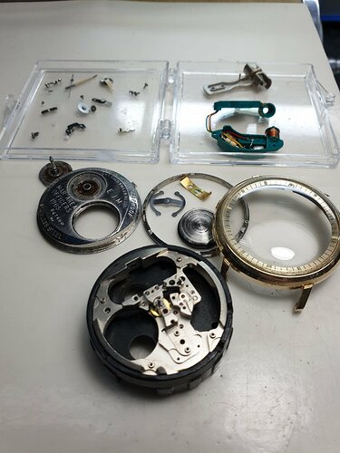

Op aanraden van @CitizenX en andere leden in andere posts heb ik Gerrit gecontacteerd en dat heb ik me niet beklaagd. Gerrit heeft mijn spaceview een hoognodige service en ook een lichte cosmetische opfrisbeurt gegeven, nu ziet hij er weer prachtig uit en loopt hij ook weer helemaal zoals het hoort.
We hebben de hele zaak met email en post moeten afhandelen, maar Gerrit heeft er toch een hele fijne ervaring van gemaakt door een reeks prachtige foto’s van het hele proces door te sturen. Wij hebben op de bank zitten genieten van de plaatjes, dus ik dacht dat hier nog wel wat mensen warm zouden worden van Gerrits vakwerk.
