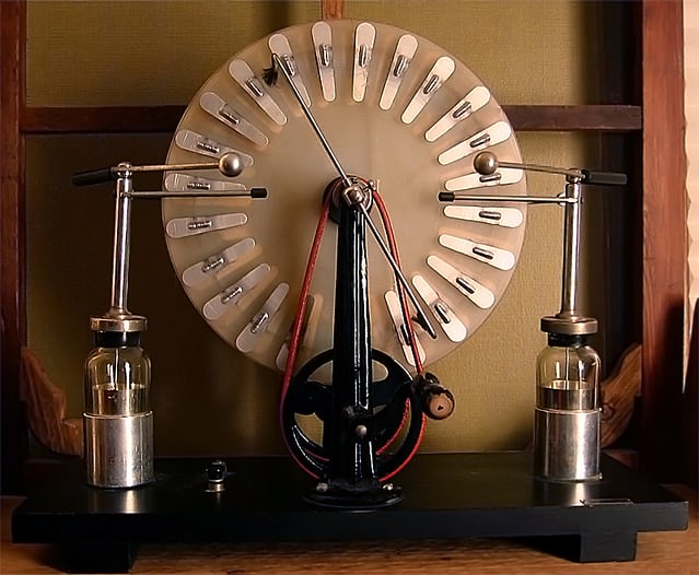

Ik moest er ff induiken maar snap nu hoe het werkt.
a Kinetische energie (polsbewegingen) drijven twee elektrostatische generatoren aan. Dat zijn die twee onderste “kleinere turbines”. De energie welke opgewekt wordt wordt opgeslagen in een nagenoeg verliesvrije condensator.
b De energie uit deze condensator drijft een elektrostatische motor aan, de “grote turbine”, welke, let op, enkel de secondenwijzer laat draaien. De minutenwijzer en urenwijzer worden aangedreven door een stappenmotor.
c Een conventioneel kwartskristal (wat feitelijk ook een stemvork is maar dat is een andere discussie) bepaald de snelheid waarmee de elektrostatische motor en stappenmotor draaien (en dus hoe snel de secondenwijzer en minuten/urenwijzers draaien). Er is geen directe koppeling tussen die twee in tegenstelling tot een conventioneel mechanisch horloge.
Het hele klokje heeft niets maar dan ook echt helemaal niets met springdrive techniek te maken.
