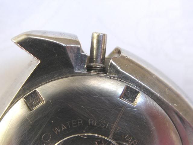

De Seiko op marktplaats is toch wel het brede model 6309-7040.
De smalle uitvoering is de 6309-7029.
Voor de foto,s is een groothoeklens gebruikt, dat betekend dat de Bezel goed in beeld komt, maar de kast kleiner wordt afgebeeld dan hij in werkelijkheid is.
Daarom is de vehouding van de kastdiameter heel slecht te beoordelen.
Hier het verschil tussen de twee uitvoeringen.
Groet, Chris.
