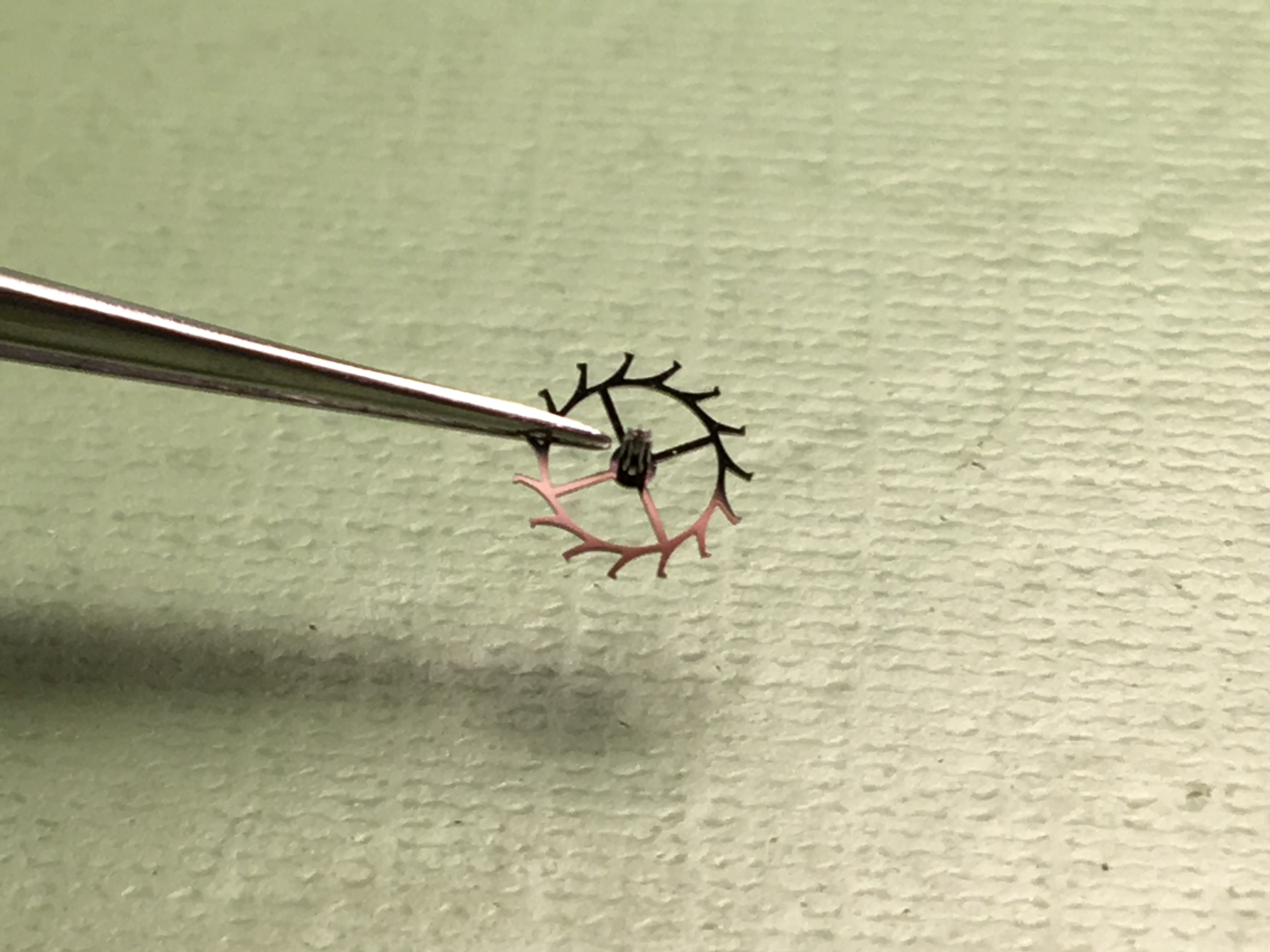

Volgensmij zoek je dit… :wink: had er nog wel eentje liggen, komt uit een authentiek uurwerk uit de 600 serie. Niet nieuw, wel in prima staat zonder corrosie en origineel!
Stuur maar een PBtje voor verdere afhandeling
