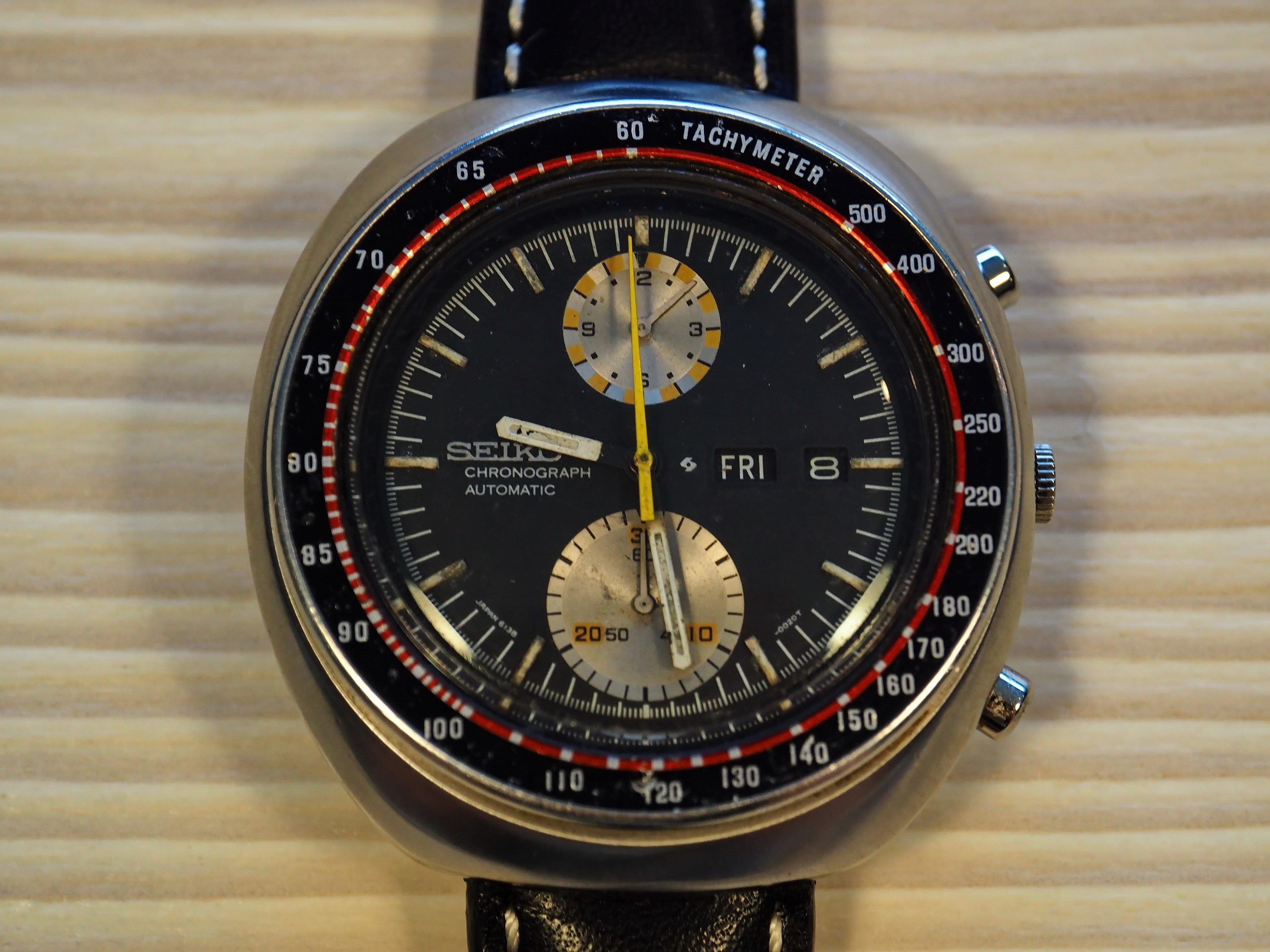

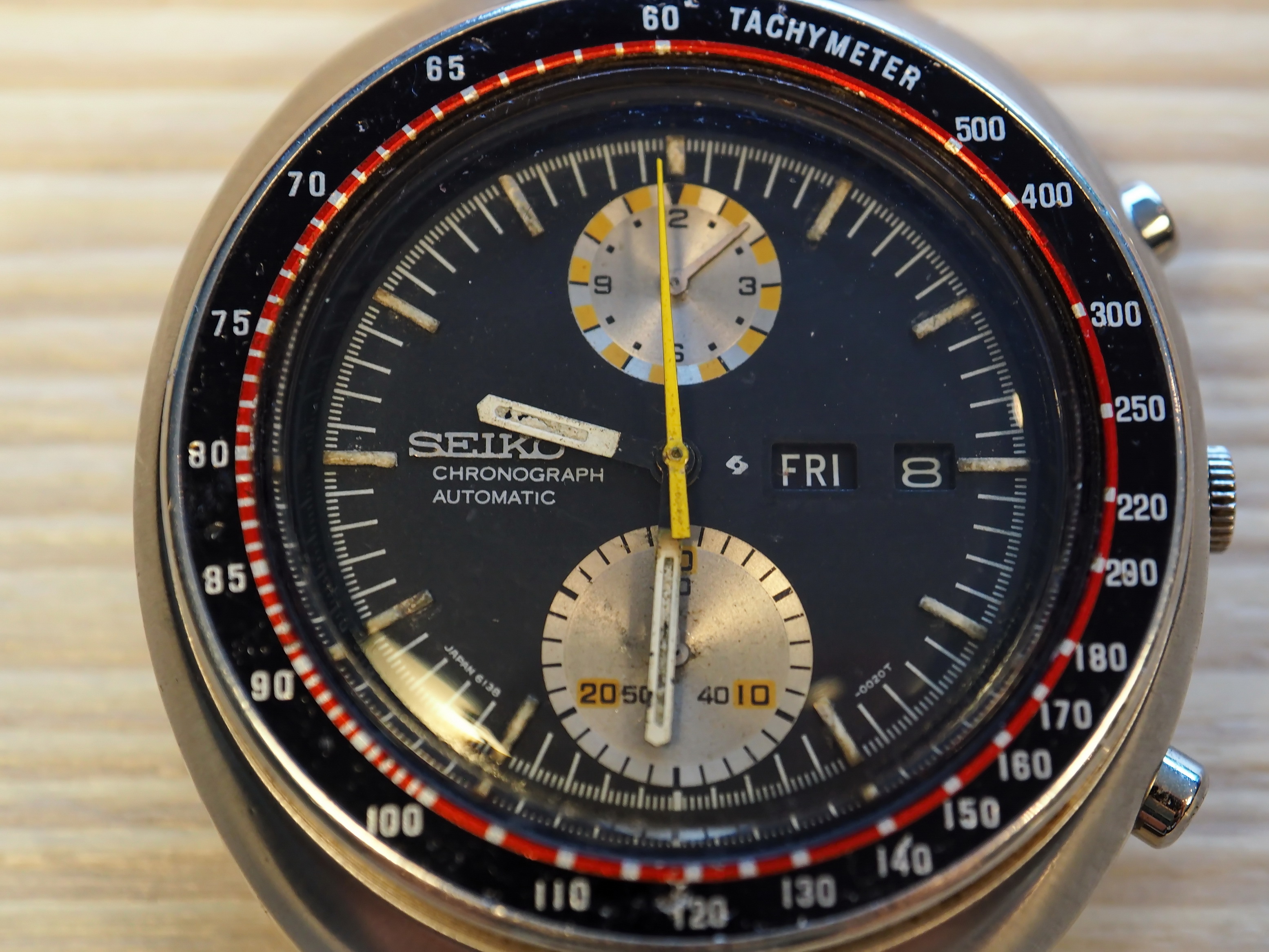

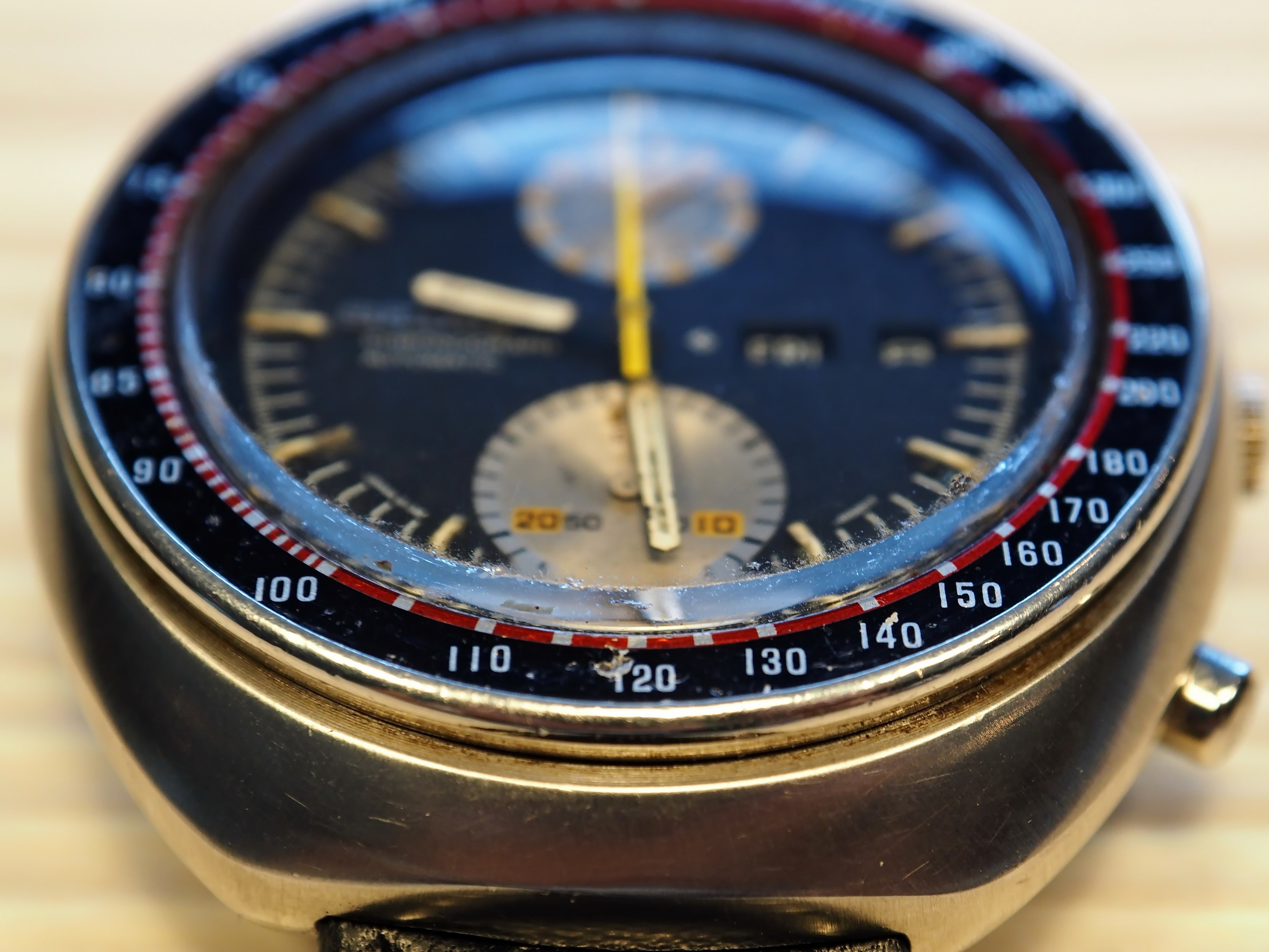

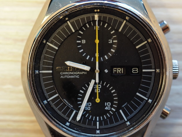

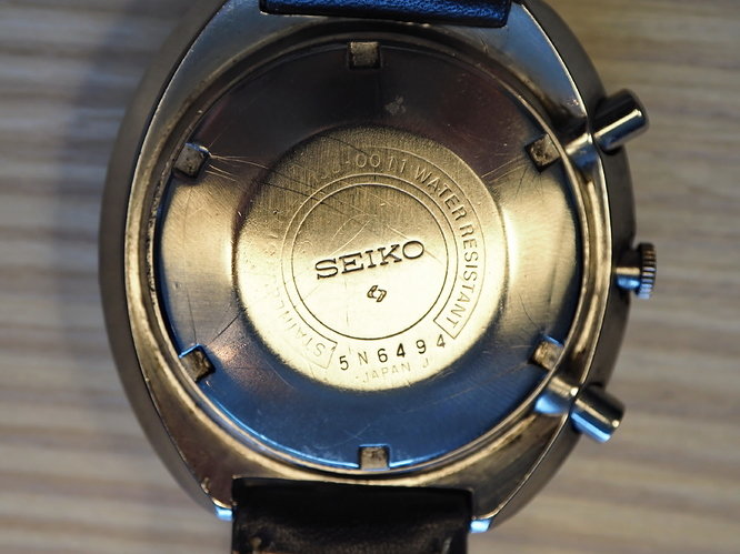

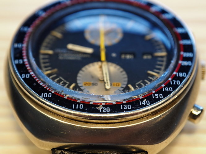

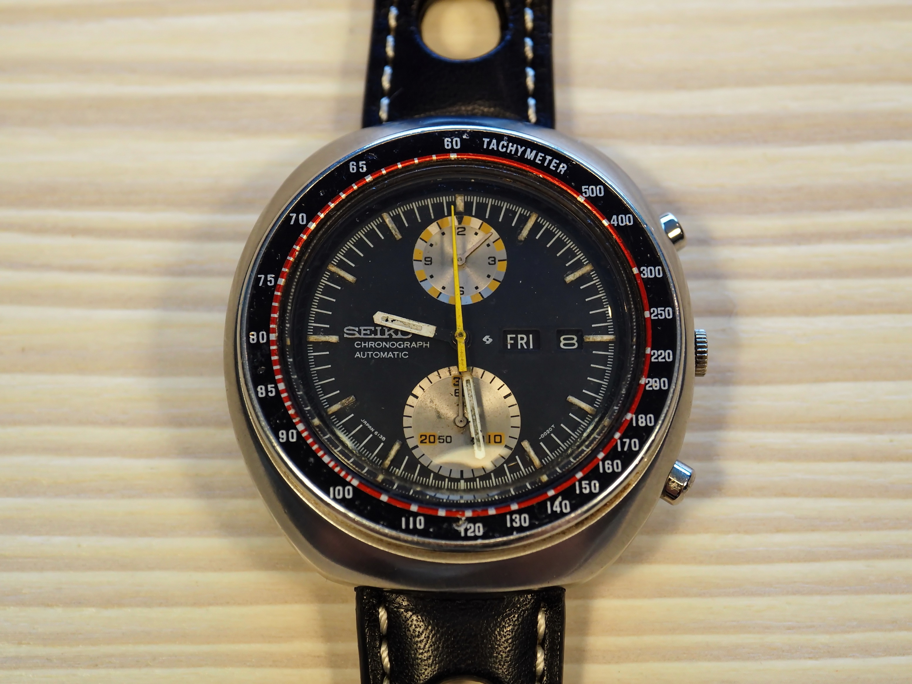

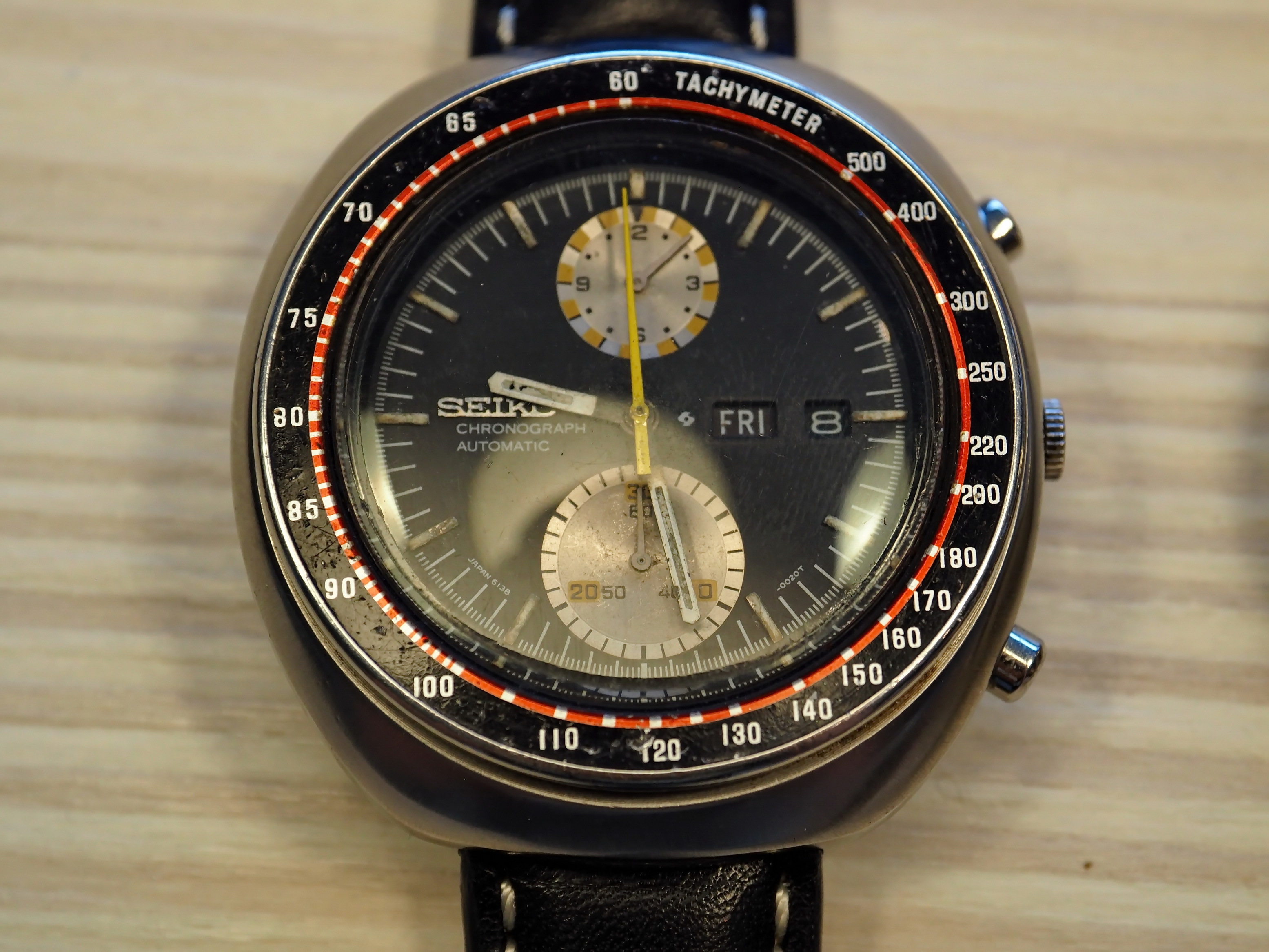

De Ufo:

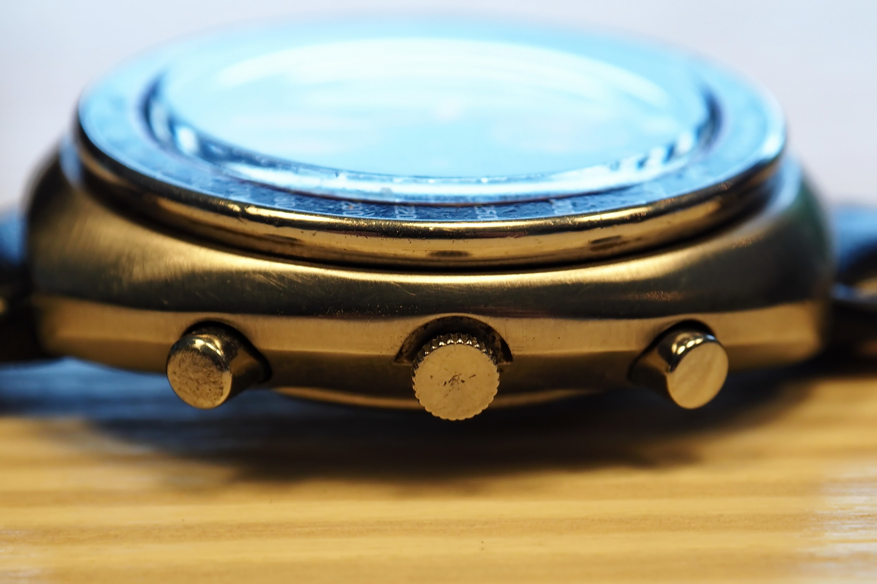

Kast is in goede staat, geen overdreven krassen, ziet er best goed uit voor een klok van 41jaar oud. De wijzerplaat is daarentegen wel een beetje afgeragd, de lume is compleet vergaan en ziet er niet uit, de kleurtjes zijn wat dof geworden en de wijzers zijn een beetje vies. Ook de tachymeter ring is aan vervanging toe. De kroon is niet de originele, zoveel weet ik zeker. Ook het glas heeft betere tijden gekend, niks ernstigs, maar de randjes brokkelen een beetje af, en er zitten enkele mooie krassen en een kleine veeg op het glas. Bij de foto’s heb ik me vooral gefocused op de hierboven beschreven punten.
Wat ik me afvraag bij dit horloge. Is de wijzerplaat nog mooi te krijgen? Is deze schoon te maken en eventueel voorzienbaar van nieuwe lume op de uurindices en wijzers? Of zou het beter zijn om te zoeken achter een nieuwe wijzerplaat? Een nieuw glas, kroon en een nieuwe tachymeter ring ga ik sowieso zoeken op de Baai, ik ben er ook reeds enkele schijnbaar mooie aftermarktet wijzerplaten tegengekomen. Daar blijf ik echter over twijfelen.
De wijzerplaat opmaken blijft natuurlijk een optie, al ben ikzelf daar helaas niet de geschikte persoon voor. Vooral het gebrek aan tijd speelt me hierbij parten, maar ook heb ik met mijn Jumbo enkele domme dingen gedaan, die jullie zo dadelijk nog gaan lezen. Advies is welkom!

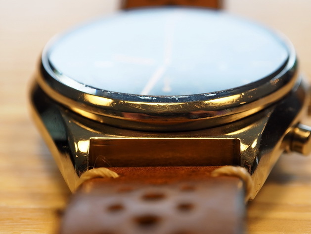

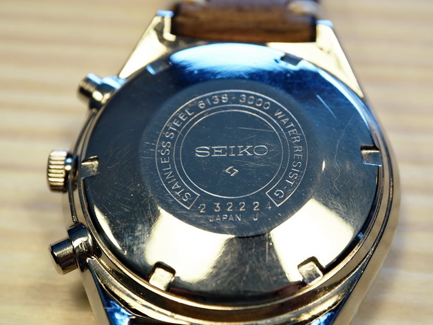

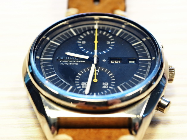

Ten slotte, de Jumbo.

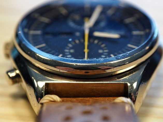

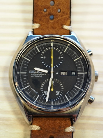

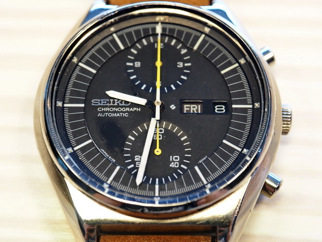

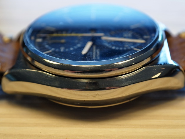

De Jumbo heb ik met veel enthousiasme zelf willen aanpakken, al is dit niet helemaal verlopen zoals het hoort. Toen ik deze ontving, was ik aanvankelijk een klein beetje teleurgesteld dat het glas en de bezelring toch wel wat meer “wear” had dan de verkoper had beschreven, maar dit euvel is natuurlijk te verhelpen. Het horloge was goed gedragen, dat kon je zien, dus besloot ik om een gokje te wagen en hem helemaal uiteen te halen om de kast, band en de pushers met de ultrasoon te reinigen. Van het uurwerk ben ik natuurlijk afgebleven, maar wat me vooral stoorde, waren de glanzende zwarte stipjes die op enkele plaatsen op de wijzerplaat zaten. De hele wijzerplaat is mat zwart, maar ter hoogte van de 8u marker zaten dus 3 opvallende zwarte vlekjes. Ook deze waren op foto niet goed zichtbaar, maar in goed daglicht sprongen ze me toe. Ik heb toen een zeer fijn doekje genomen en dit licht vochtig gemaakt, om de stipjes weg te krijgen.
Resultaat? Het lijkt wel alsof de matte kleur eraf is gewreven, en er een meer glanzende zwarte laag tevoorschijn is gekomen.
Heb ik nu 40 jaar fijn stof losgewerkt, of gewoon mijn wijzerplaat verkloot? Ik weet het dus niet meer.

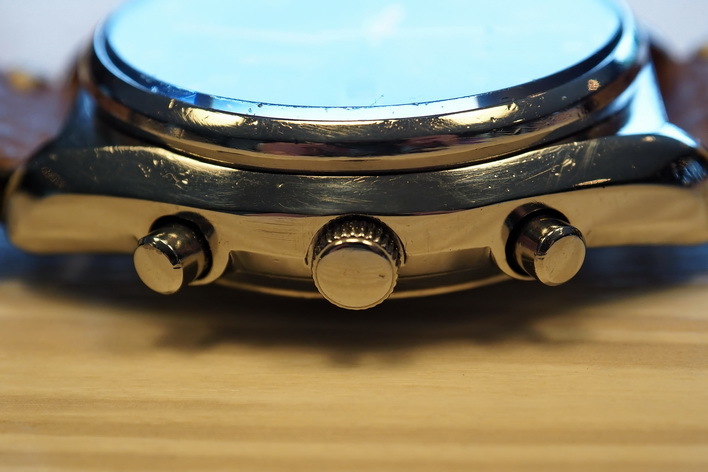

In eerste instantie een paniekreactie, dus ben ik meteen gestopt en heb ik de hele horloge maar weer in mekaar gezet. Toen ik mijn kroon weer opnieuw ging vastdraaien, bleek deze niet meer te pakken op de schroefdraad, enkel als je in tegenwijzerzin draait. Draai ik in wijzerzin, draai ik telkens mijn kroon los, en kan ik het uur ook niet meer fatsoenlijk zetten. Dus heb ik besloten van er verder maar wijselijk af te blijven.
De foto’s van hoe hij nu is, met de beschreven euvels:
Voor deze dus dezelfde vraag in feite. Is het de moeite om achter een nieuwe wijzerplaat aan te gaan, of is deze gewoon erg vuil en heeft ze een beetje liefde en een goeie poestbeurt nodig? Een nieuw glas overweeg ik sowieso ook voor deze, en ik heb al begrepen dat je dit kan krijgen met eveneens een nieuwe bezelring erbij. Wat me wel interessant lijkt voor deze klok. Een nieuwe kroon zal ik wellicht ook nodig hebben, aangezien ik niet goed weet hoe dit te moeten fiksen.
Ook hier is jullie hulp en advies meer dan welkom. Ik zou ze heel graag willen dragen, vaak willen dragen zelfs, maar op deze manier stoor ik me teveel aan kleine dingen.

Je hebt daar toch twee aardige chrono’s te pakken.
De Ufo kan ook wel een ultrasoon badje gebruiken om het vuil van de kast af te krijgen.
Glaasje, kroon en tachymeterring vervangen zal het horloge van opknappen.
Wijzerplaat blijft een hachelijk iets om schoon te maken maar dat heb je al ondervonden.
Ik zou proberen om alleen te zien of je de urenmarkers wellicht schoner krijgt en de grote wijzers misschien ook vervangen.
De Jumbo is in ieder geval schoon van buiten.
Als je de wijzerplaat alleen met een vochtig doekje hebt gereinigd zou ik proberen om de gehele wijzerplaat verder zo te reinigen, deze vlek stoort meer dan een geheel glimmende plaat
Veel plezier met deze horloges en houdt ons op de hoogte.

De UFO zou ik zo laten en alleen schoonmaken en wellicht de chrono wijzers vervangen door de correcte. Glas, tachy en wijzerplaat zien er nog redelijk oke uit. Het zou in ieder geval financieel gezien geen verstandige beslissing zijn er aan te gaan rommelen en hem vol te stoppen met AM spul. Als je niet tevreden bent met de staat zou ik zeggen; verkopen. Hopelijk heb je er niet te veel voor betaald en kan je hem redelijk kosten neutraal door flipperen. Zoek dan of een overleden exemplaar om vol te stoppen met AM spul aka “restaureren” of ga opzoek naar een mooi origineel exemplaar in goeie staat.
Die Jumbo is een lastiger verhaal. Zure les heb je in ieder geval geleerd, niet met de wijzerplaat rommelen :crying_cat_face: Ik zou ook zo even niet weten hoe je dat kan oplossen. Maar waarom heb je de kroon los geschroefd? Heb je de kroon van de stift losgeschroefd?
Ik heb idd de kroon van de stift losgeschroefd ja… Ik kreeg de stift nl niet los, en toen voelde ik hem schroeven en dacht ik, oh het zal op deze manier moeten. Niet dus…
Voor de Jumbo heb ik een NOS wijzerplaat gevonden, maar die moet me 120 dollar kosten, dus ook daar twijfel ik nog. Ik durf iig niet meer aan de wijzerplaat komen. Een zure les inderdaad.
