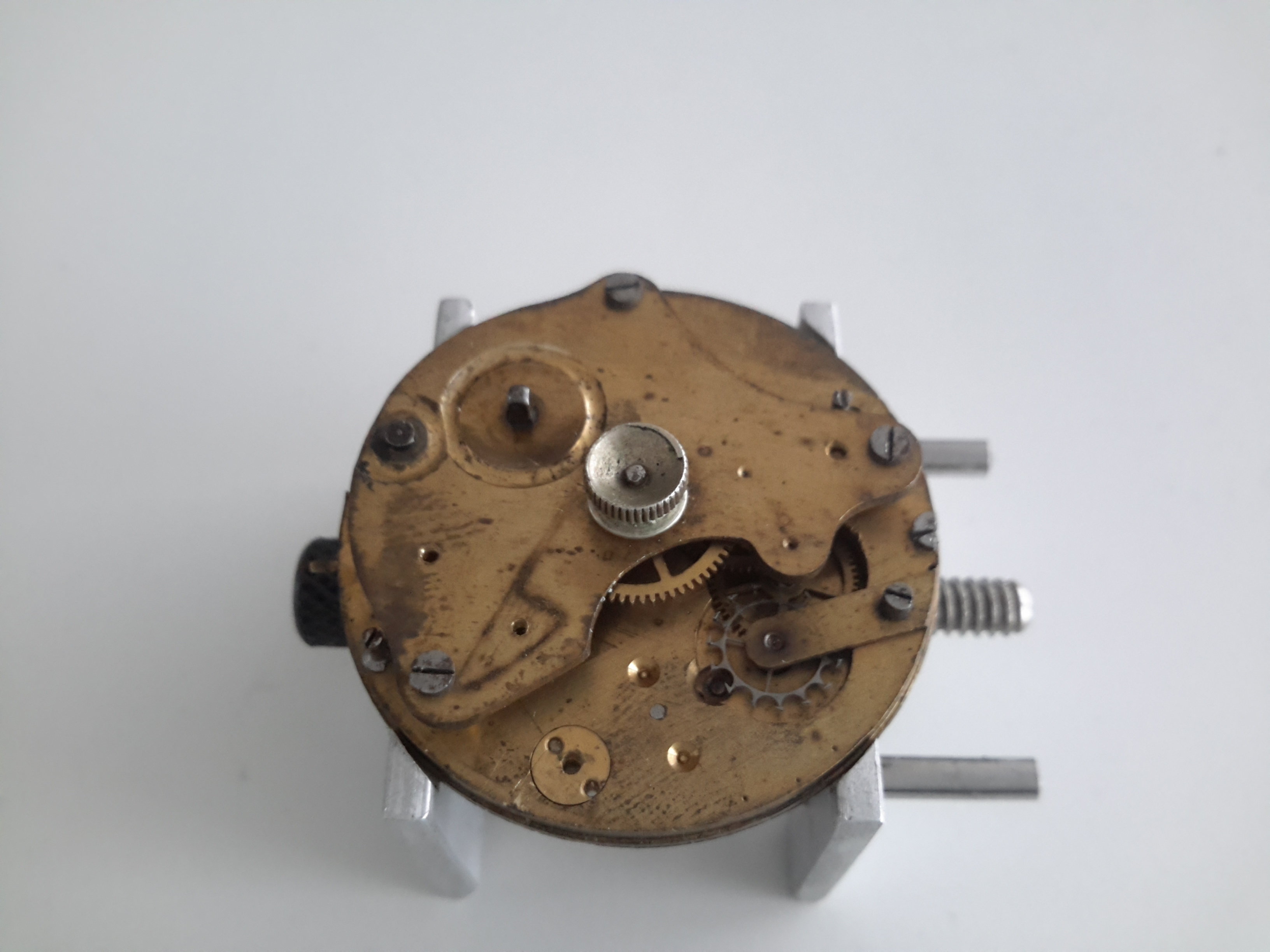

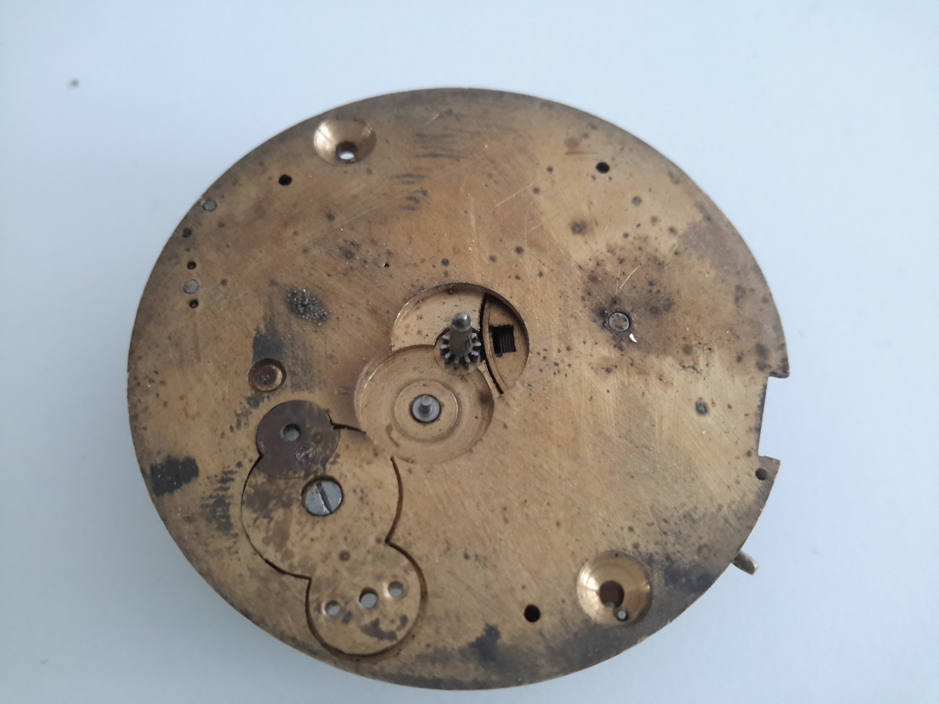

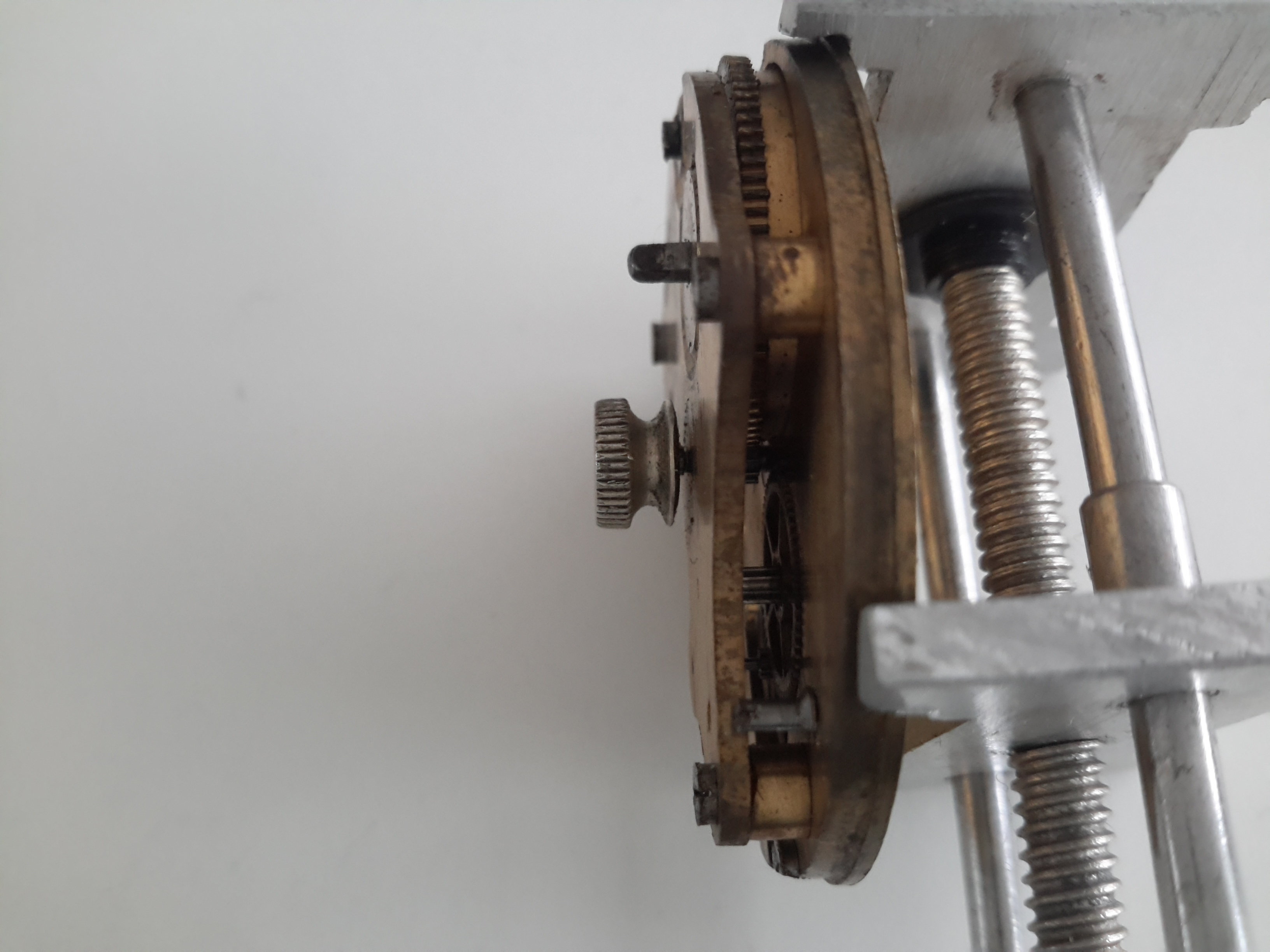

Ik heb een oud zakhorloge wat ik probeer te repareren maar ik krijg het minutenrad niet verwijderd waardoor ik hem niet verder uiteen kan halen. Het merk wat op de wijzerplaat staat is lion’s watch en hierbij wat foto’s. Ik hoop dat iemand mij wat wijzer kan maken.
Volgens mij moet je eerst de ‘cannon pinion’ verwijderen aan de wijzerplaat kant, maar er zijn hier veel mensen die het beter weten dan ik, zoals @koen

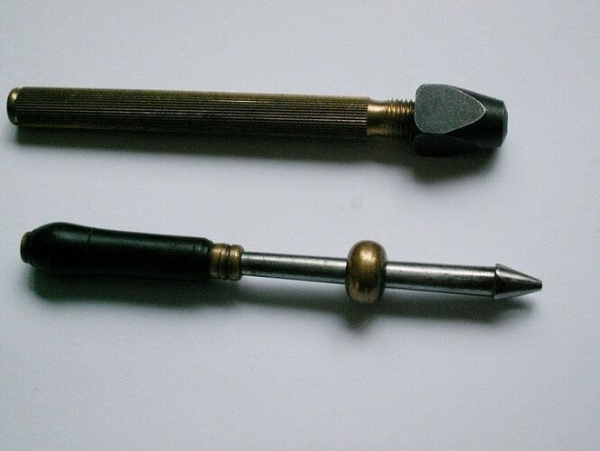

Daar is een speciaal tooltje voor: de cannon pinion remover.

Om de minutenrad te verwijderen gebruik ik meestal de onderste.
Gewoon met de ring vastzetten, daarna het rad naar boven trekken, als hij er steeds af schiet gebruik ik de bovenste.
Werkt tot nog toe prima, wel het uurwerk goed op de plek houden.

Qua Presto-tooltjes moet je die met het groene handvat hebben. NL-se naam is inderdaad minuutpijp. En vergeet niet om voldoende Molykote op de as te doen voor het aandrukken - of alvast in de minuutpijp zelf, wat je wilt.

zo te zien is dit zo’n construktie waarbij het centrumrad een holle as heeft, daar zit een conische stift (hier met wijzerverstelknopje) doorheen die in de minutenpijp is gedrukt; minutenpijp verwijder je door een tikje op dat uitstekende deel van de stift te geven…

Op de eerste foto zie je op de centrale as een alu-kleurig ronde knop. Ik denk dat je daarmee de wijzers kunt verzetten. Probeer deze knop er af te draaien, door het tandwiel vast te houden en de knop linksom te draaien.
Dan kan de bovenliggende platine er af worden genomen. Ik heb dit wel bij wekkeruurwerken, maar nog nooit bij een zakhorloge gezien. En daarna moet de centrale as via de minuutpijp omhoog.

Het is gelukt!! De methode van Paul K werkte ik heb er voorzichtig met een hamertje op getikt en toen kwam hij los. Ik had nog een perfect hamertje liggen een klein tikje en het was gebeurd ik heb er maar even een foto van gemaakt.
