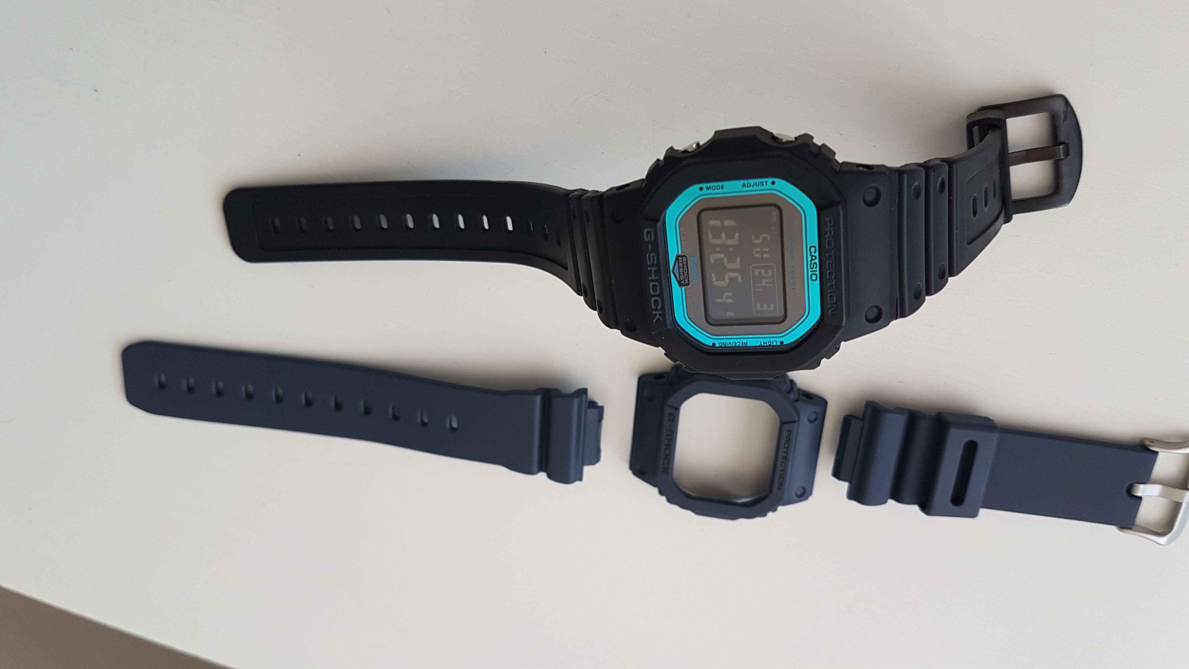

Hoi allemaal,
Advies gevraagd! Er zijn hier volgens mij genoeg G-SHOCK liefhebbers die me op weg kunnen helpen (waar Tiktox dat niet kon…)
Wie kan me vertellen of ik aan het typenummer van een GSHOCK Square kan herkennen of deze compatibel is met de bezel set van een G-5600NV-2 of misschien op een andere manier? Na fout advies van Tiktox zit ik met een hele mooie navy bezel die misschien gewoon een nieuw binnenwerk verdiend. Want helaas helaas, hij past niet op mijn GW-B5600-2ER. De knoppen zitten iets verder uit elkaar. Onderstaand volgen de foto’s om te verduidelijken, tips zijn heel welkom!
Leo
Die bezel is voor de 5610.
Op de Tiktox website is het deze, https://www.tiktox.com/casio-bands-bezels-and-spares/5600-g-shock-spares/g-5600nv-2-bezel.html, een 5600. Ook als ik google op het model lijkt er inderdaad meer ruimte tussen de knoppen. Wat is volgens jou dan het verschil tussen 5600 en 5610?
Thanx Vinnie, deze heb ik al vaker gezien en het is me nog nooit gelukt het te doorgronden. Weet jij hoe ik hier uit kan opmaken welk type bezel past bij mijn GW-B5600-2ER?
De ruimte tussen de knopjes.
Ik heb het net namelijk opgemeten.
De bovenste is een 5610NV, en de onderste een 5600E.
Jouw kast heeft dezelfde afmetingen als de DW-5600E.
The GW-B5600 measures 48.9 x 42.8 x 13.4 mm which is the same as the DW-5600E-1V and a little shorter and narrower than the GMW-B5000.
https://www.g-central.com/g-shock-gw-b5600-and-gw-b5600bc-tough-solar-bluetooth-resin-squares/
Dus in de tabel kijk je bij de DW-5600E.
De bezel die je hebt gekocht is van een 5610.
Rechts zie je dat die niet compatible zijn.
De steek tussen de knopjes zullen verschillen, maar de kastmaten zijn ook anders.
Thanx allebei, dat geeft ook iets meer inhoud in het contact met Tiktox.
