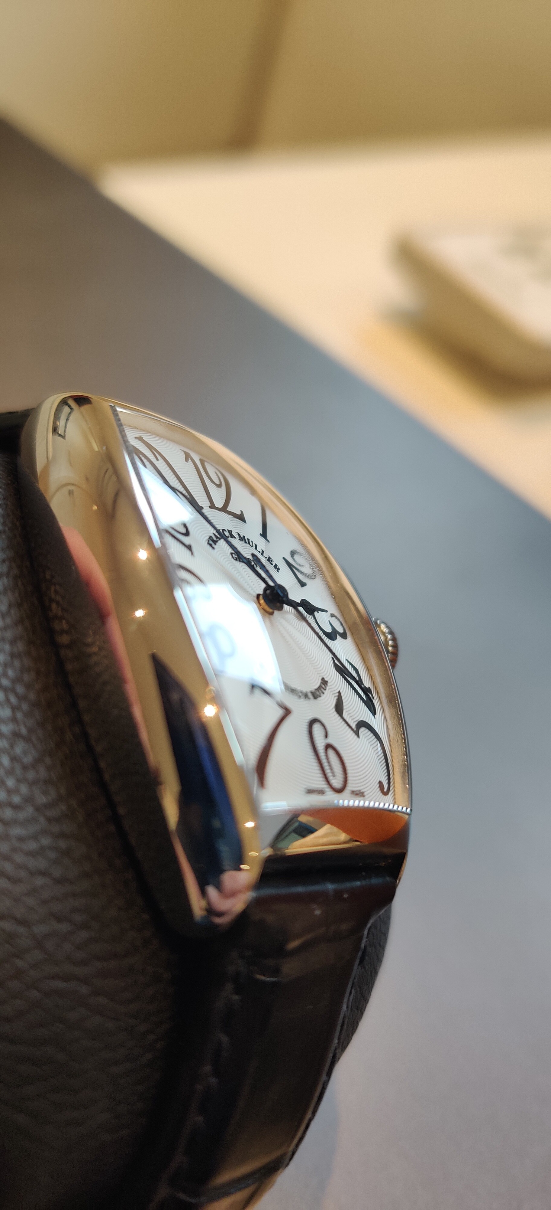

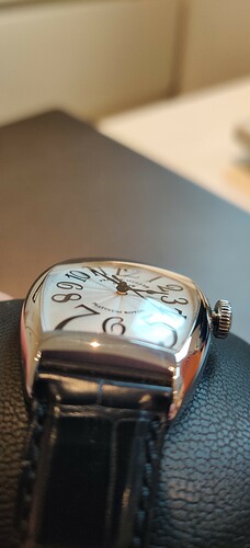

Hi allen,
Nu de temperatuur weer flink schommelt, en de verwarming weer aangaat constateerde ik op mijn Franck Muller een lichte waas onder het glaasje.
De fotos laten het waarschijnlijk niet goed zien, maar het lijkt alsof er ook wat viezigheid aan de binnenzijde van het glas zit.

Zijn dit zaken die makkelijk verholpen kunnen worden, en kan ik hier preventief iets laten vervangen van een seal of iets dergelijks?

Zal er toch ergens een pakking mogelijk niet helemaal ok meer zijn denk ik? Ik heb dit eens gehad met een vintage Seiko, rubber pakking van het schroefdeksel en kroonstam waren hard. Heb een nachtje de schroefdeksel los op de kast laten liggen, zo kon het vocht er uit en stof er niet in. Pakkingen vervangen en nooit meer condens achter het glas gehad.
Er zit vocht in de kast en de condens zit duidelijk boven het gat voor de wijzers. Openmaken en langzaam laten drogen. Maar misschien is er in het uurwerk al wat corrosie opgetreden dus het verstandigste is om even contact op te nemen met een horlogemaker. Deze kan dan meteen het glas aan de binnenkant reinigen want die condens laat vaak sporen achter en doffe waas.

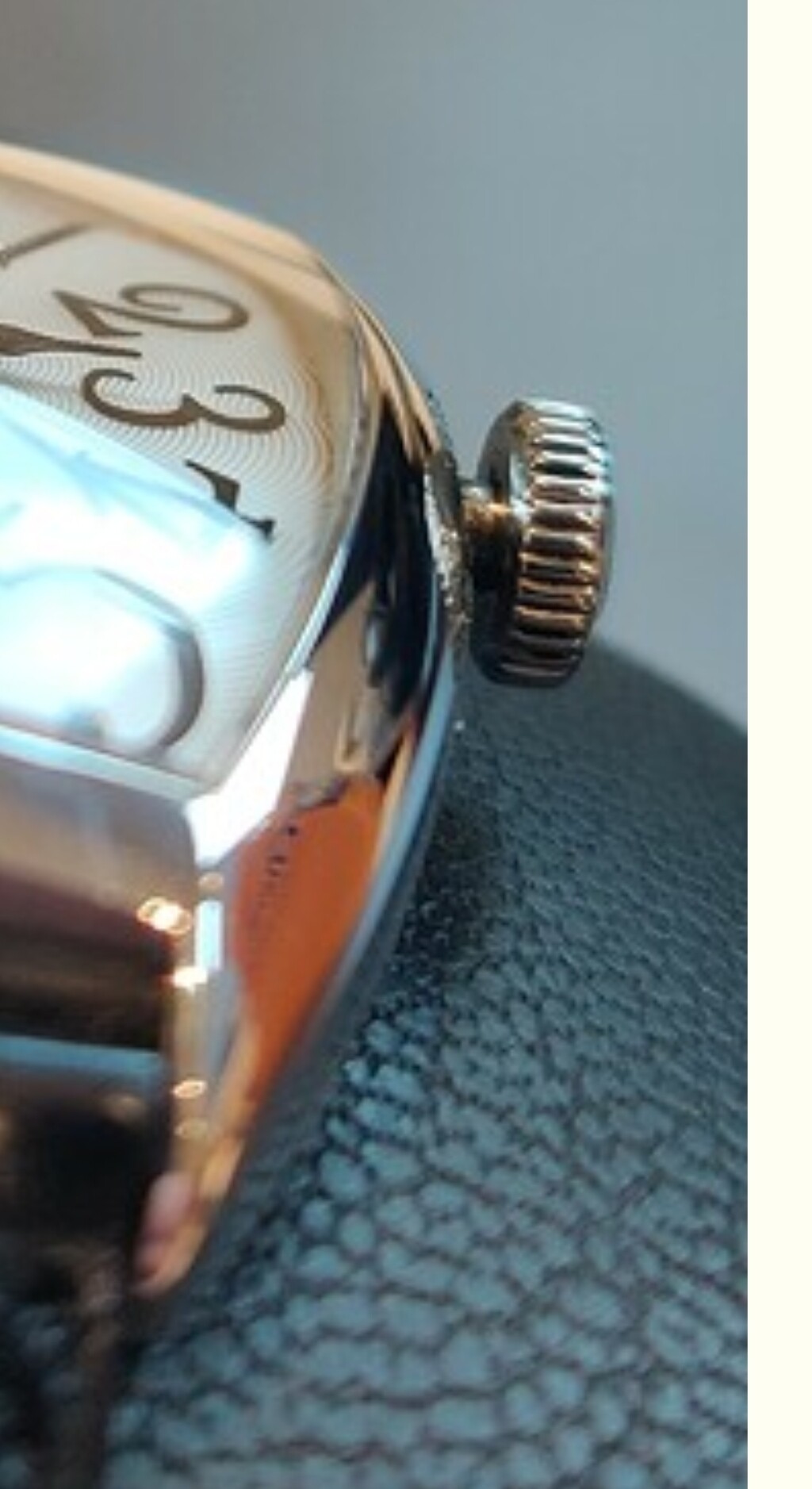

Op deze foto lijkt je kroon open/uitgetrokken te zijn. Misschien de oorzaak? Heb je het horloge misschien zo weggelegd?
Volgens mij zit er een gemodificeerd ETA uurwerk in deze Muller, ik meen de 2892. Ik zou gewoon een servicebeurt laten uitvoeren bij bijvoorbeeld Wesselink & Vreeker of bij Tempus uurwertechniek. Het is tenslotte geen horloge van een paar tientjes, en dan kan je horloge weer een paar jaar mee.
Een beetje horloge heeft toch ook pakkingen om de stem om het horloge te beschermen? Dan heeft het weinig zin om de kroon open te laten toch?
Precies dit. Ik snap nooit zo goed waarom mensen horloges wegleggen met de kroon open. Je verliest gewoon een groot deel van je waterdichtheid.
Dat klopt, was op advies van een bekende. Echter heeft dat maar een uurtje zo erbij gelegen. Verder ligt het horloge opgeborgen met de kroon ingedrukt
Meest waarschijnlijke is een slechte lijnverbinding van het glas in de kast.
Dit model heeft geen pakking om het glas en de lijm kan verouderen. Zijn er regenboogkleuren in de sponning zichtbaar?
