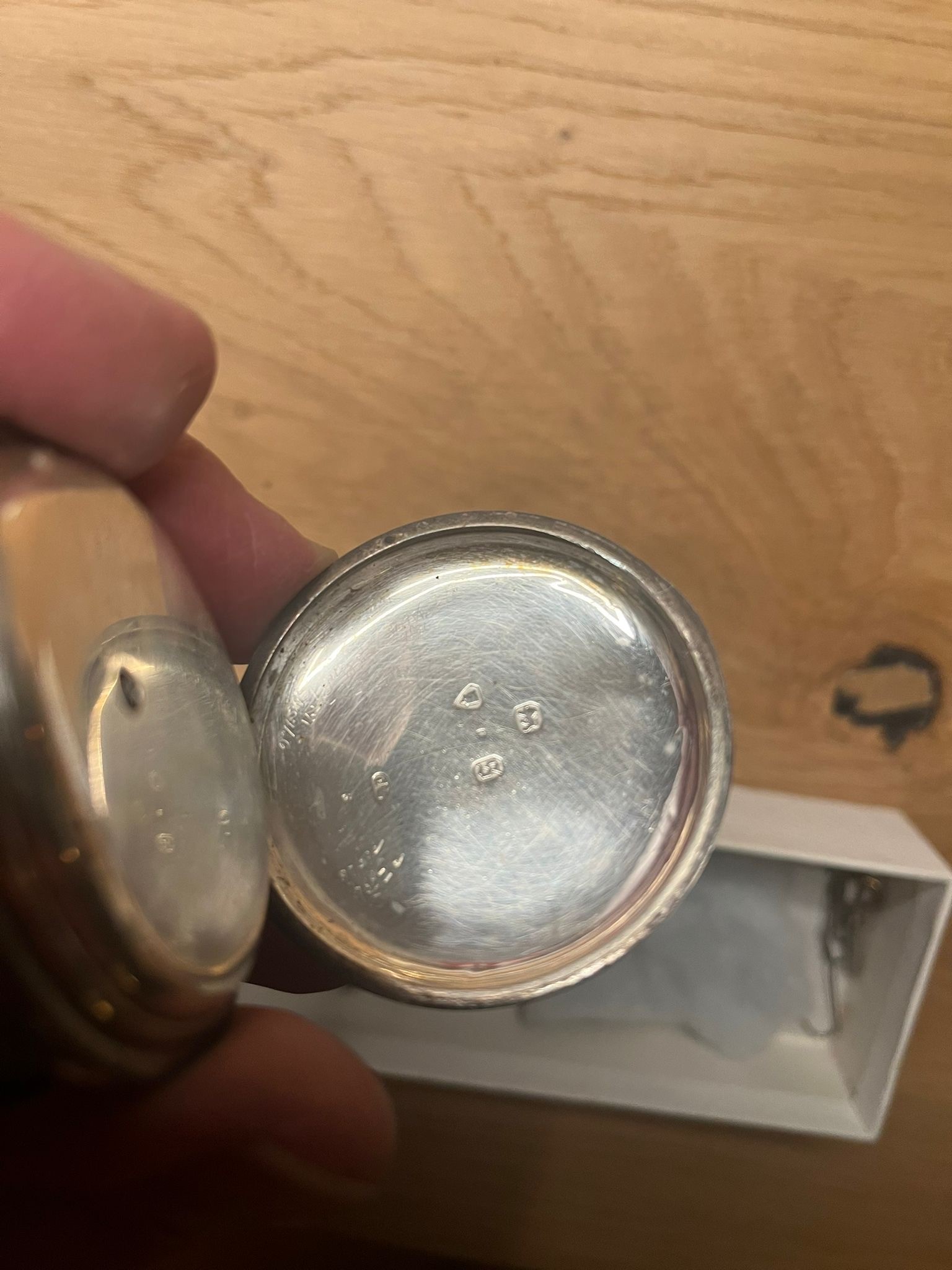

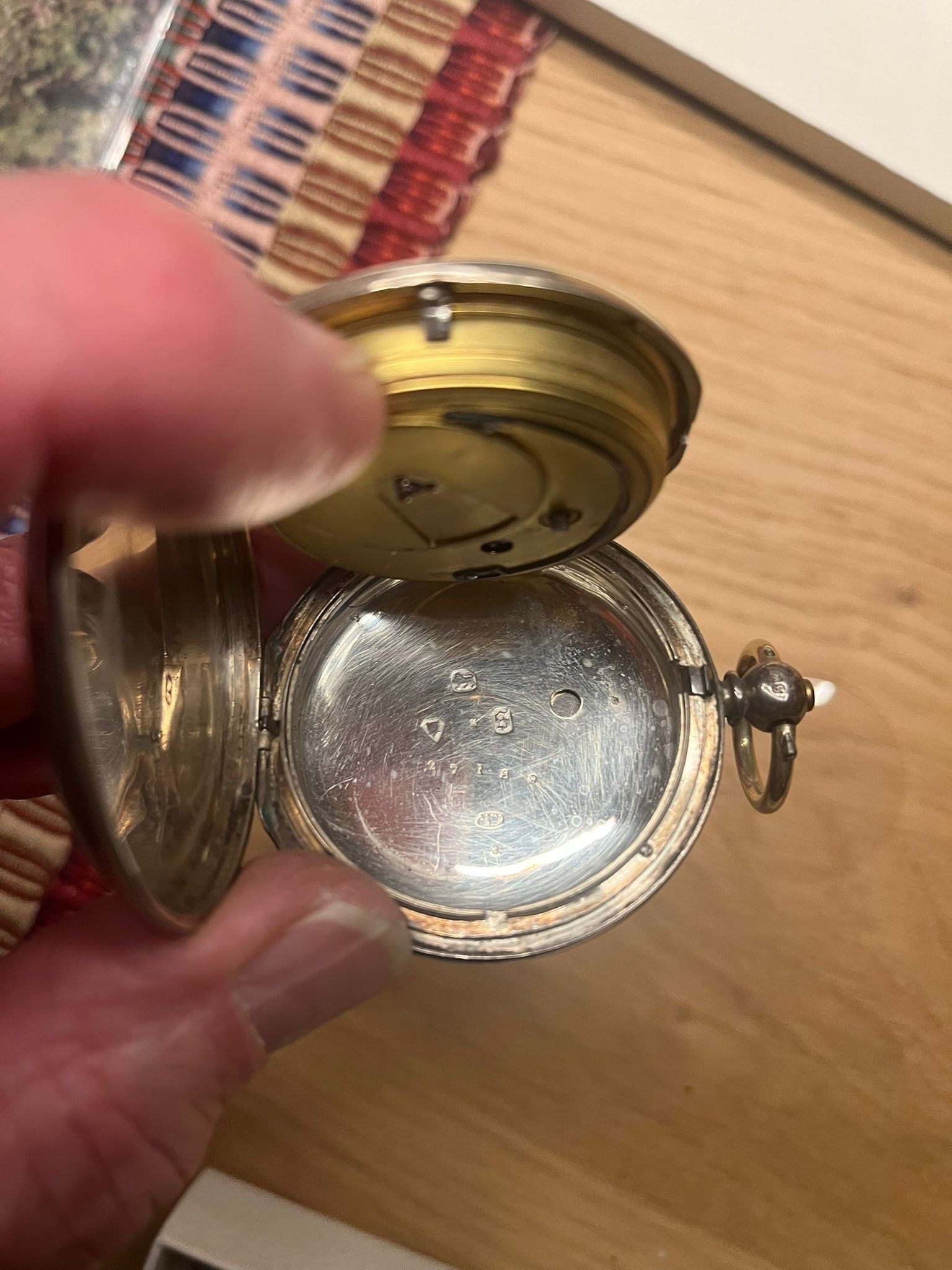

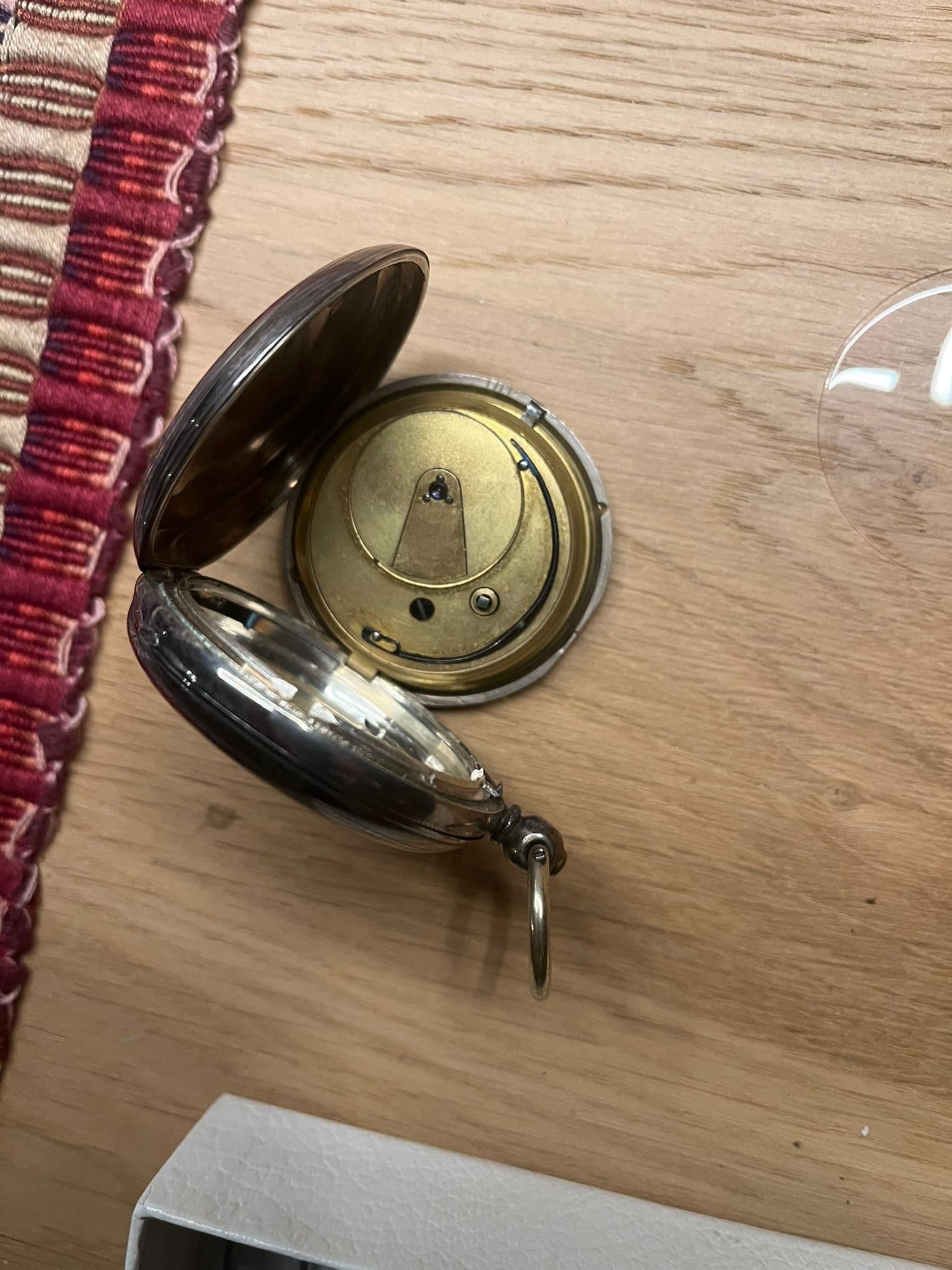

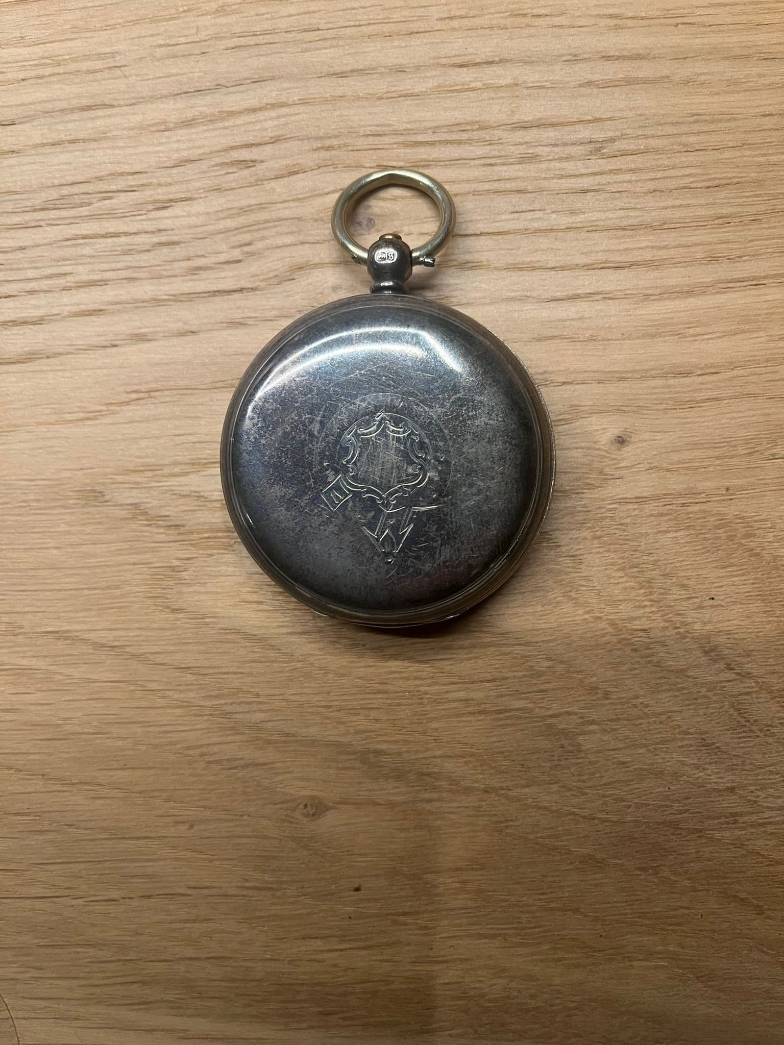

Mijn Pa kwam bij mij met de vraag of ik eventueel zijn zakhorloge nieuw leven kan inblazen. Ik kan me de tijd niet heugen dat hij het heeft gedragen en denk zelf (heb het hem niet gevraagd) dat het zeker wel 20/25 jaar stil in de la ligt. Hij heeft het zakhorloge van mijn moeder gekregen toen hij zijn bull heeft behaald op de universiteit.
Waar gaat het dan om :
De gegevens die op het “bijgeleverde certificaat” staan.
Voorkant
Achterkant
Wijzerplaat (glaasje is van kunststof en is los)
Binnenzijde achterkant
Binnenzijde uurwerkkant.
Ik heb enkel voor nu foto’s toegestuurd gekregen en kan me als jongen nog wel herinneren dat hij het droeg. Ik (wij) weet/weten 100% zeker dat er geen defecten zijn. Het is werkend “weggelegd”, maar loopt niet meer. De veer is maximaal opgewonden, dus als je het mij vraagt is het uurwerk gewoon vervuild en zou het met een schoonmaakbeurt weer in orde moeten komen.

Had het zakhorloge van mijn Pa gekregen om wat detail foto’s van het uurwerk te maken en wat te controleren. Ter test een heel klein drupje olie op de astap van de balans gedaan en een pufje lucht en het ding tikt al een uur in het rond. Is denk ik overduidelijk vervuiling… kapot is hij in ieder geval niet :sunglasses:
