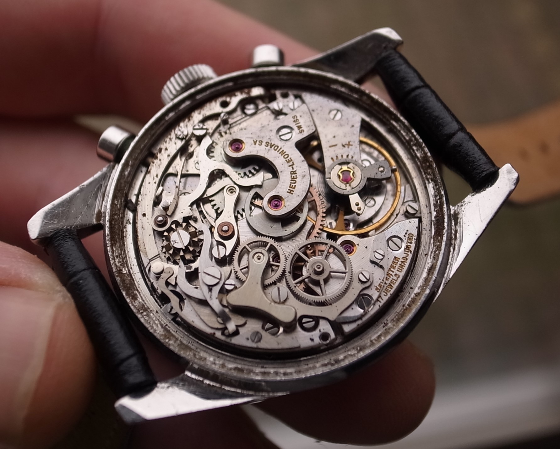

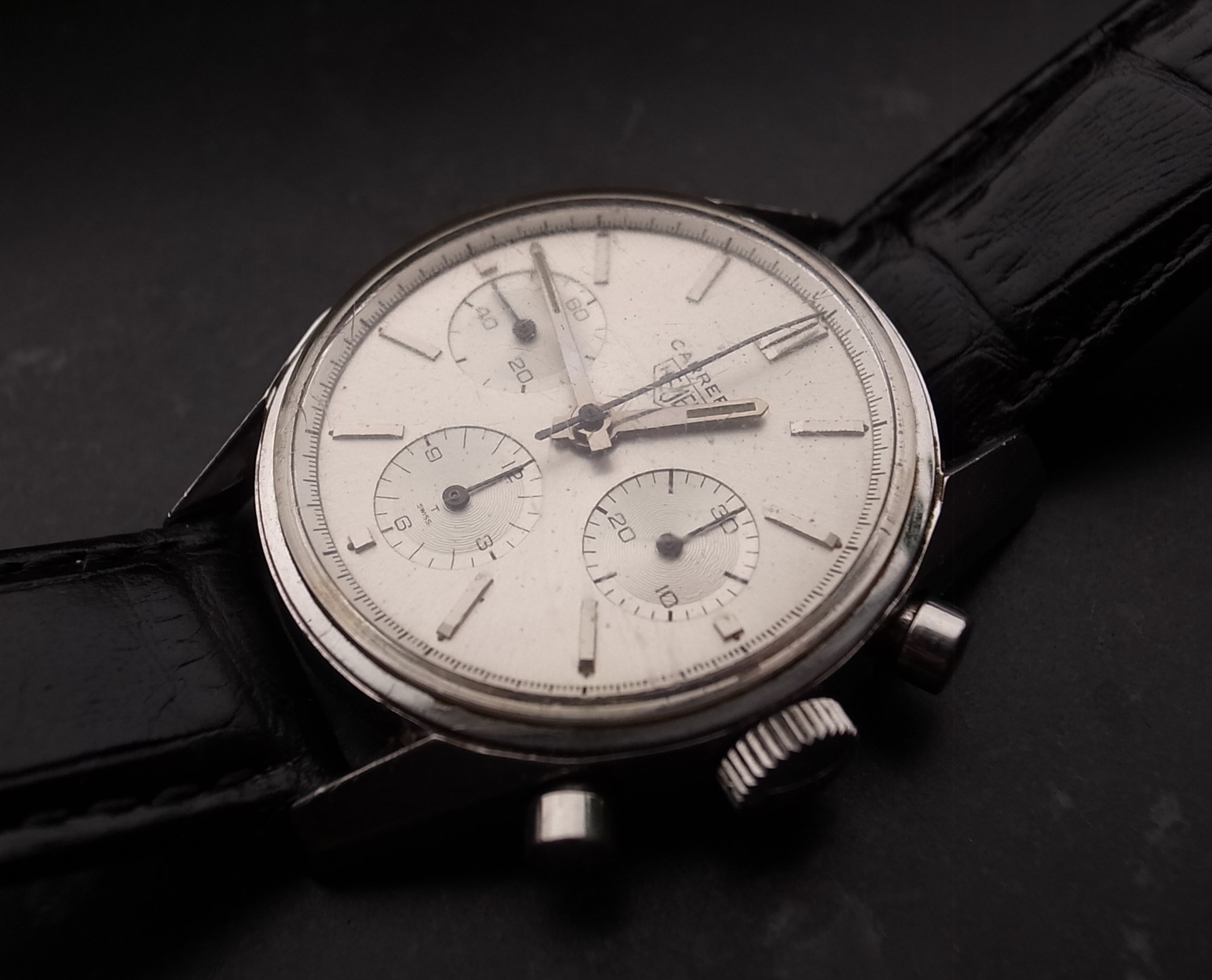

Sinds kort heb ik deze ruwe diamant in mijn bezit:
Het uurwerk (Valjoux 72) is zoals u kunt zien zeer sterk vervuild met lichte vochtschade rond de ingang van de kroon. Gevolg: 12 uur- en minuten wijzer lopen niet mee met de chronofunctie. Daarnaast zoals te verwachten een zeer lage amplitude en het horloge loopt te traag. Het horloge wordt niet meer opgewonden om verdere slijtage/schade te voorkomen.
Ik ben me aan het oriënteren op een full service:
  • Uurwerk volledig uit elkaar + schoonmaak en vervangen/repareren van onderdelen indien benodigd.
  • Nieuw glas (zit een haarscheurtje in het huidige horlogeglas)
  • Verwijderen van vuiltjes op wijzerplaat/wijzers (originele lumen behouden)
  • Reiniging kast/kroon en pushers (zonder polijsten)
  • Nieuwe O-ringen/pakkingen
Ik zou bovenstaande graag laten uitvoeren door een erkend bedrijf of zeer ervaren Heuer Carrera expert met beschikking tot de juiste (originele) onderdelen. Het liefst Midden/Zuid Nederland of in eventuele buurlanden in deze regio. Zou een van jullie mij kunnen helpen bij deze zoektocht?
Alle info, advies op opmerkingen zijn welkom.
Alvast bedankt!
Teun
