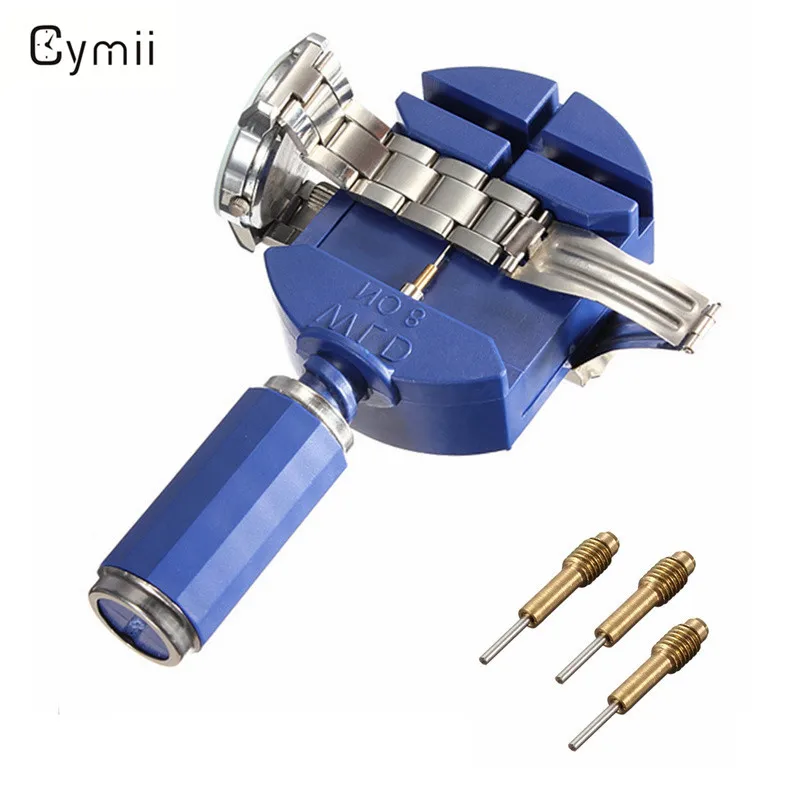

Pinnen uitdrukken/duwen/schroeven kun je al voor rond de anderhalve euro:

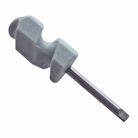

Schroeven? Ik gebruik voor Oyster banden de schroevendraaier van mijn Zwisterse zakmes.
Is exact de juiste maat en een uitstekende kwaliteit. Ik heb ook één ‘echte’ schroevendraaier liggen, deze: klik.
Dat dus. :sunglasses:
Een dergelijk toolje heb ik dus al gehad en binnen no time kapot.
Ik ben dus echt op zoek naar iets degelijks waarbij ik het horloge goed kan fixeren en bij voorkeur ook het doordrukken en schroeven op een gefixeerde manier kan doen zodat van uitschieten geen sprake kan zijn.
De prijs van de tools vind ik nog wel meevallen (m.u.v. de Bergeon) zeker als je bedenkt dat een krasje mij al snel meer kan kosten.
