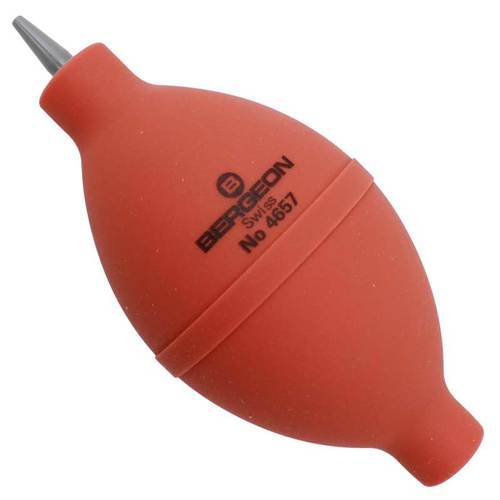

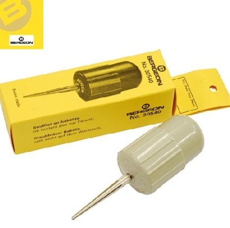

You must be joking… :sweat_smile: Zelf blazen in een uurwerk…? Heb net deze besteld, lekker retro en rolt niet alle kanten op:
…en heb deze al. Die rolt dus wel alle kanten op…

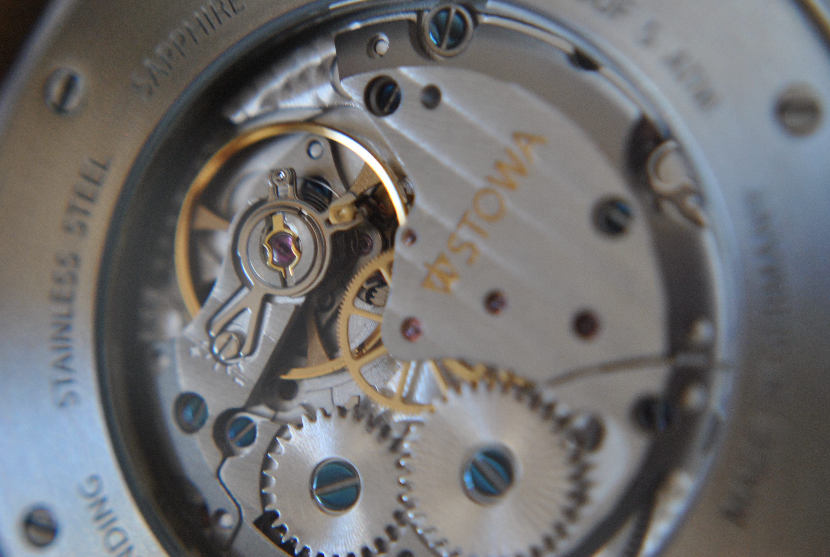

…en geen van beiden zijn van enig nut voor het verwijderen van vuiltjes uit het raderwerk. Alles zal uit elkaar moeten, visueel gecheckt (elk tandje dus), door de schoonmaakmachine, etc. etc. Full service dus.
Lijkt me niet handig om zelf te gaan pielen in de garantieperiode. Dat mag Stowa doen.
Op het blote oog is er niks te zien.

24 slagen moet hij makkelijk kunnen hebben.
Nu weet ik niet of deze Sellita een slipkoppeling heeft maar dat is op te zoeken.
Een vostok ( automatic 2416b ) uurwerk van 3 tientjes heeft dit iig wel, die kan je opwinden
tot je een ons weegt.
Lijkt me sterk dat dit niet het geval is in deze Sellita.
Minder dan 10 slagen is zeker niet genoeg voor een handwinder.

Geen enkele handopwinder heeft een slipkoppeling. Die is namelijk nergens voor nodig. Bij weerstand dus echt stoppen…!
Owkee, weer wat geleerd :+1:
Ik heb hier een paar handwinders en ja het draaid om fingerspitzengefuhl.
Net als bij iedere machine moet je aanvoelen wat het ding nog lekker vindt.
Ik kom meestal tot 20 a 25 slagen dat moet deze Sellita toch ook kunnen?
Dat haalt hij niet eens, hooguit 10 keer en dan begint hij al te lopen.
Dat hij begint te lopen, wil niet zeggen dat de veer volledig op spanning is?
Iedereen draait op een andere manier… :slight_smile: Mijn Speedmaster Pro kan bijvoorbeeld zo’n 40 slagen hebben - op mijn manier opgewonden dan… …en da’s vanuit stilstand. Elke dag opwinden tijdens een draag-periode is zo’n 20 slagen. Klopt ook wel, de gangreserve is 49 a 50 uur bij de Lemania.
Kijk, die slipkoppeling bij een automaat is er alleen, om te voorkomen dat de automaatraderen zichzelf stuk draaien op een geheel opgewonden veer; die de rotor hardnekkig zou blijven proberen verder op te winden. Die veer breekt niet zo gauw, maar die messing tandjes van de radertrein geven het dan wel op…
