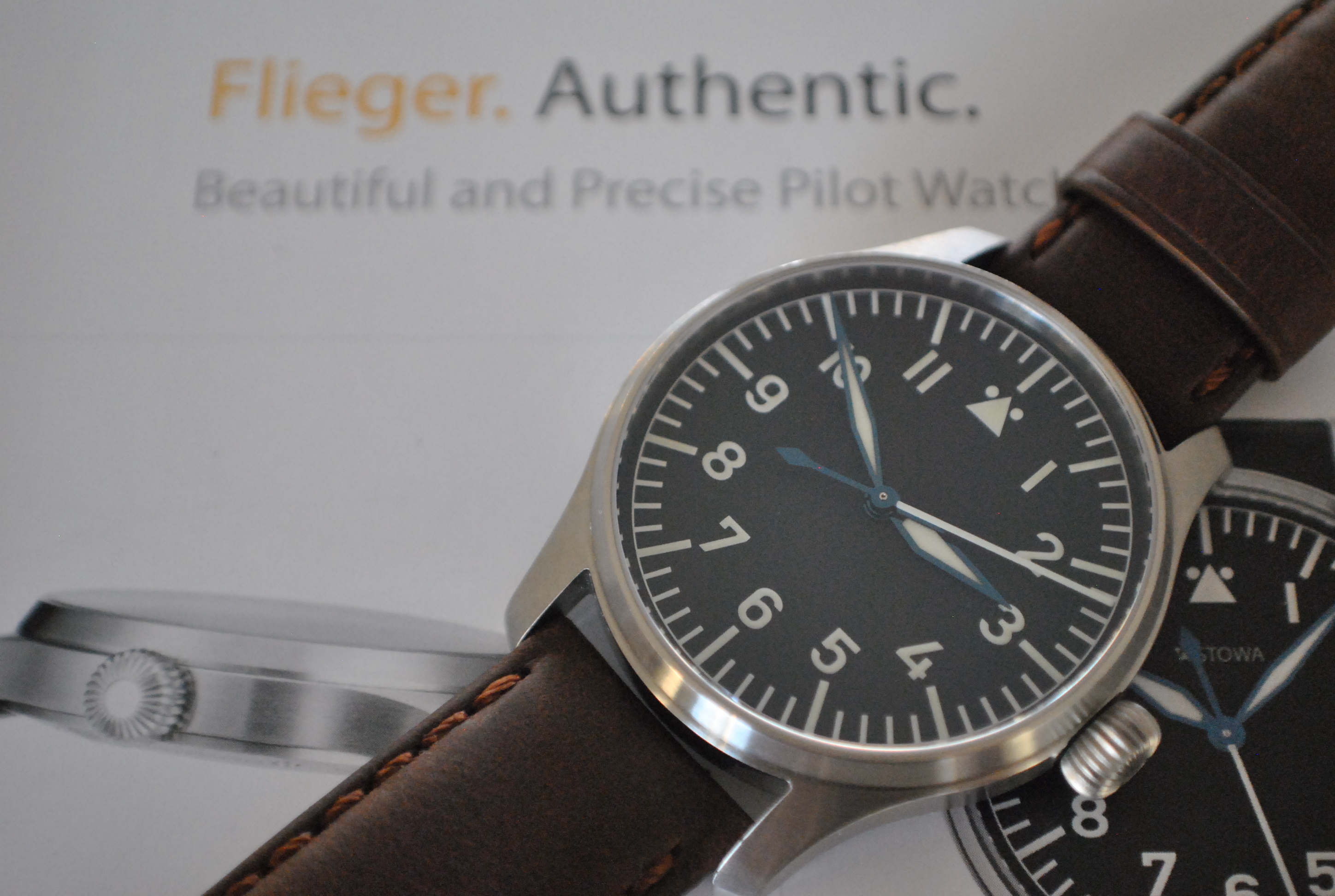

Gentlemen,
Het gaat om deze schoonheid, voorzien van een SW 215-1 uurwerk.
Nou draag ik deze gemiddeld een keer in de weel, voornamelijk in mijn vrije tijd. Over de juiste techniek van handwinden is al veel geschreven op WUS of Youtube. Meestal staat de Stowa ook stil als ik hem wil dragen.
Opwinden doe ik meestal totdat ik een lichte weerstand in de kroon begin te voelen. Vervolgens doe ik hem om, het horloge begint te lopen en dan verzet ik hem naar de juiste tijd. Dit ging altijd prima, en het horloge bleef lopen tot hij weer in de kist ging.
Gisteren is deze tijdens het dragen 3 keer stilgevallen. Een slag of twee aan de kroon draaien, even met de pols zwieren en hij begon weer te lopen. Na ongeveer 3,5 uur precies hetzelfde. In de avond weer na ongeveer 3 uur. Dit is voor het eerst.
Ik draag het horloge voornamelijk in mijn vrije tijd, is niet gevallen of als beater gebruikt en ik forceer het uurwerk nooit. Als het horloge loopt, houdt hij verder goed de tijd bij.
Doe ik iets verkeerd qua winden? Een powerreseve van <24uur hoort volgens mij ook niet bij een volledig opgewonden uurwerk, klopt dat? Iemand enig idee waar het aan kan liggen?
De Stowa heeft nog garantie, dus mocht het aan het uurwerk liggen dan zal het geen probleem opleveren. Maar ik hoor graag van de experts op ik geen domme gebruikersfouten heb gemaakt voordat ik hem naar Stowa stuur. Alvast bedankt voor de input!
Buiten te blijven doordraaien als je weerstand voelt, kan je met opwinden weinig verkeerd doen. Als je nog garantie hebt, zeg ik binnenbrengen.
Powerreserve ligt meestal tussen de 30-40u
Dat was ook mijn eerste ingeving, maar dan weet ik in ieder geval dat het niet aan mij heeft gelegen :wink:

Ik zou het horloge zeker terugbrengen. Als er in de garantie periode al problemen zijn met stilvallen.
Heb hier wel eens ergens gelezen dat een klein vuiltje in het uurwerk dat tussen de tandwieltjes kan komen de oorzaak kan zijn en dat dit dus heel snel is op te lossen.
Succes en mooi horloge. Die HFLE Stowa had ik ook wel graag gewild.

Altijd de tijd gelijk zetten voor je hem om de pols doet. Buiten dat hoort dit niet zo snel stil te vallen, dus laten nakijken is het devies.

@GMTplus1 die is zeker mooi ! maar geen HFLE. Heb er serieus naar zitten kijken. Overdracht Zeewolde. Mooi ding. Kan als dresser. Maarrrr… wellicht toch net iets te vliegerig voor me. Om maar even on topic te blijven.

Vuiltje tussen de tandwielen is helaas niet heel snel op te lossen… …maar wel een aannemelijke oorzaak. :slight_smile: Gauw terug ermee!

Ik heb Stowa al een berichtje gestuurd. Dank voor de inhoudelijke, evenals de niet inhoudelijke :smile: reacties
