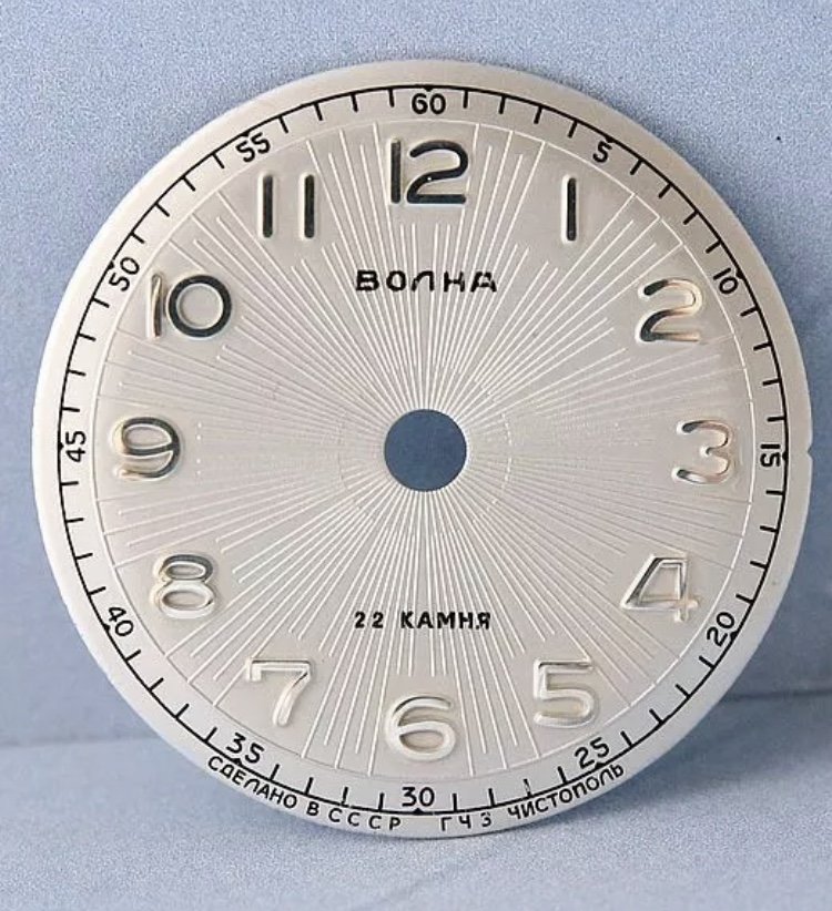

In een opwelling gisteren deze Vostok Volna wijzerplaat gekocht. Ik dacht: ik pas dat op een of andere manier wel in een Vostok (Amphibia) mod. Maar inmiddels weer bij zinnen en geconcludeerd dat het in een duiker niet gaat staan, moet een dress(achtige) watch zijn.

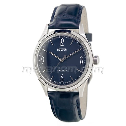

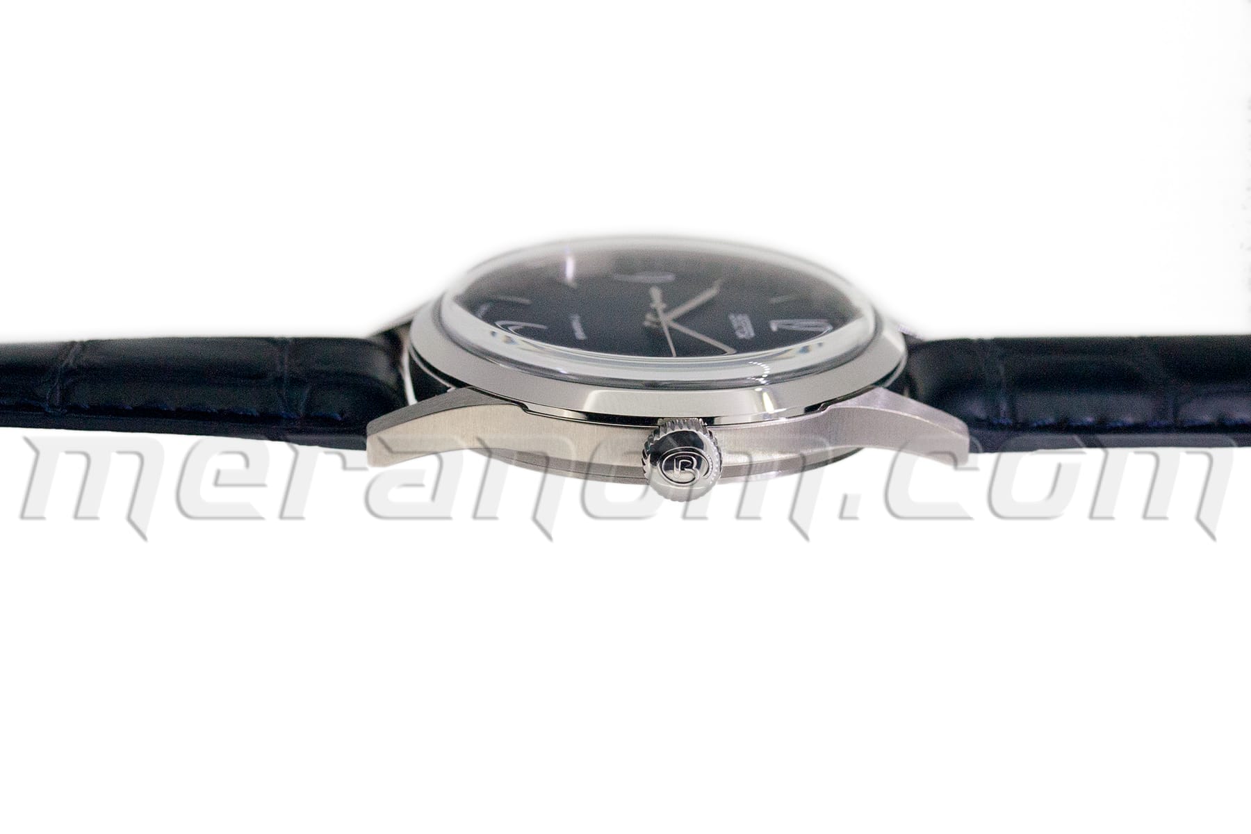

Andere optie is om te gokken dat het in een Vostok Classica past. Ik kende deze nog niet, maar is een dress watch, een iets plattere handwinder, vind hem wel mooi.
Maar twee twijfelpunten: $160 voor een aanklooi experimentje vind ik wat veel. En nog grotere zorg eigenlijk, is of de center hole van de Volna niet te groot is. Hij lijkt me te groot, de originele Vola wijzers hebben een heel brede voet, lijkt het.

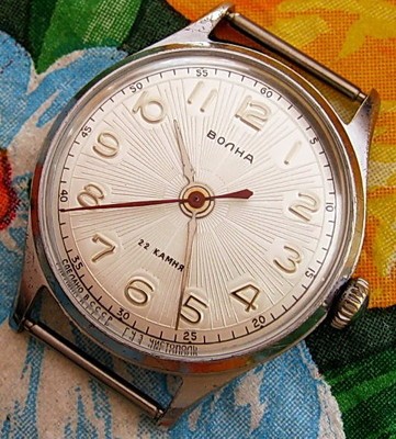

En van de vintage plaatjes word ik écht niet enthousiast.
:nauseated_face: sorry, niet mijn smaak, ik wil hier een iets meer moderne (en schone) versie van maken.

Diameter van de dial is even groot, 29mm. Mogelijk 0,5 mm groter zelfs dan Amphibia dials. De kast van Amphibia’s is (of lijkt) groter dan nodig voor de inhoud zegmaar.
Vind je de kast niet mooi? Want dit type horloges vindt je ook met een sovjet versie van de zenith cal. 135.

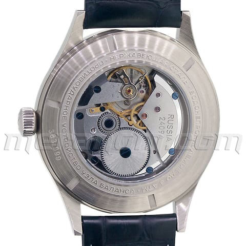

Je ziet het volna chronometer uurwerk namelijk ook in andere kasten uit die tijd
@Elmar2B dank voor de suggestie. Het gaat me niet zozeer om de kastvorm, eerder de wijzers inderdaad. Maar met vintage heb je toch dat je slijtage en oxidatie enz ziet, daarbij weet ik niets van vintage uurwerken en wil ik liefst iets met deze wijzerplaat erin dat weer helemaal fris en fruitig is :wink:

Het uurwerk in die dingen is heel mooi btw
Goede tip! Kende ik niet :+1:t2:
Ik zit dan vooral met het oude uurwerk (verwacht meer onderhoud dan) en een goede kast. Sommige vallen mee, maar meestal is het messing met chrome plating, inclusief putjes en krassen…
Dat wel!
Russische uurwerkjes zijn heel robust… Als je het niet zelf kan dan moet je ze vaak wel versturen omdat de meeste horlogemakers er niet aan willen beginnen (geen ervaring)
Zou dit iets kunnen zijn @Elmar2B? Kast ziet er goed uit en niet duur.
Das een mooie, niet bang dat de witte secondewijzer wegvalt op je witte dial
