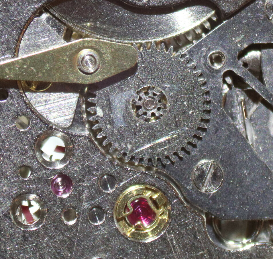

Hoe geklemd is klemmen? Ik heb het bewuste rad eruit gehad en met een pons een tikje gegeven. Ik merk dat de tijd verzetten wat meer weerstand oplevert, maar na assemblage vergaat het minutenschijfje niks, terwijl de balans prima loopt… ??

Bovenop dat messing rad hoort nog een stalen rad:
Hoi Wilko,
Ik heb hem natuurlijk uit elkaar, maar het rad dat je ziet ligt op het dubbele rad wat eronder ligt. Het onderste rad wordt blijkbaar aangedreven door de veerton, het rad erboven (met slippende slipkoppeling) kun je gebruiken om de tijd te verzetten en dit radje bovenop, drijft een nok aan, dat het urenwiel verzet. Drie raderen boven elkaar zeg maar.
Het bovenste rad is los en ligt in de tanden van het stalen wieltje van het messing wiel…

Jazeker, ik herinner me nog dat het zo zat. Maar ik dacht, wellicht ontbreekt dit rad domweg of is het kapot en zitten we ons op het verkeerde te focussen :sweat_smile:
Nee nee het uurwerk is compleet… ik heb wat geprobeerd met de triebniet en het ringetje aan de onderzijde wat tikjes gegeven… daarna de messingwand en nu ligt hij proef te draaien…

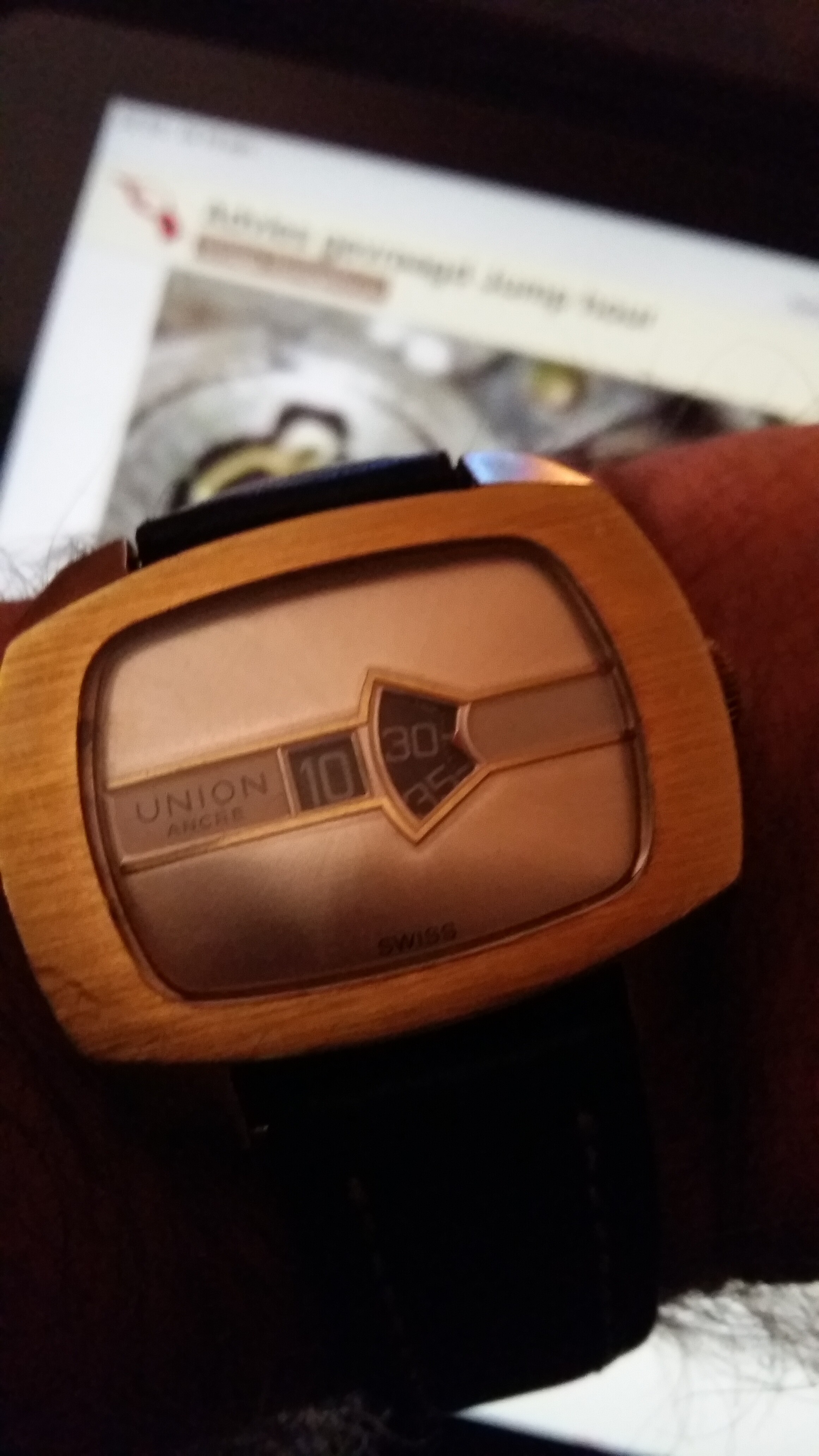

Te langen leste toch maar op de baai een slipkoppeling gekocht. Het originele heb ik helaas met de triebniet stuk gemaakt. Het ringetje wat de beide wielen in elkaar klemde scheurde en was beyond repair…
Even slikken, 35 euro overgemaakt en dan het Paasweekend “werkloos” in de zon gezeten. Vandaag een envelopje op de mat. Even afwachten want er zit ook nog een opwindstift voor een Luch in de pijplijn, maar het was de slipkoppeling.
Uurwerk had ik al schoongemaakt en lag al deels uit elkaar. Niet een heel complex uurwerkje. Afdekplaatje los, oude koppeling eruit en alles in omgekeerde volgorde weer monteren.
Minuutschijfje correct plaatsen, wijzerplaat erop en de kast dichtklikken.
Tadaaa… even proefdraaien en jazeker… de tijd verzet. Ik blij maar mijn ega vindt hem spuuglelijk…
Hmmmm, draagtijd? We gaan het meemaken…
Groet,
Serge
