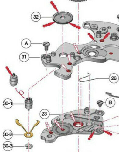

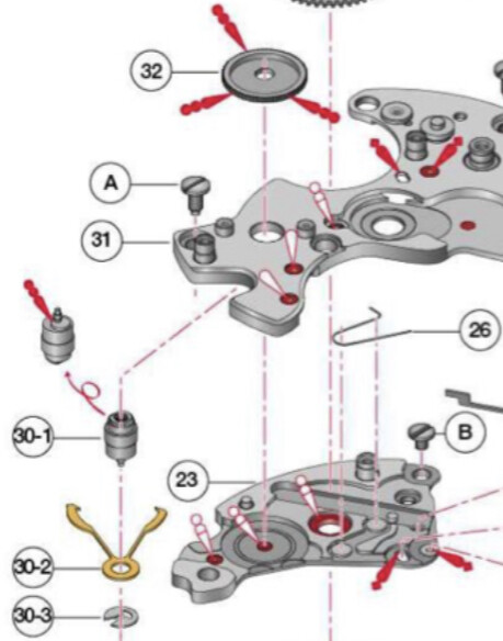

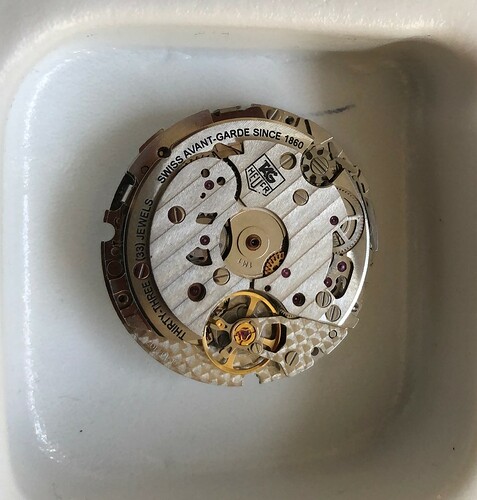

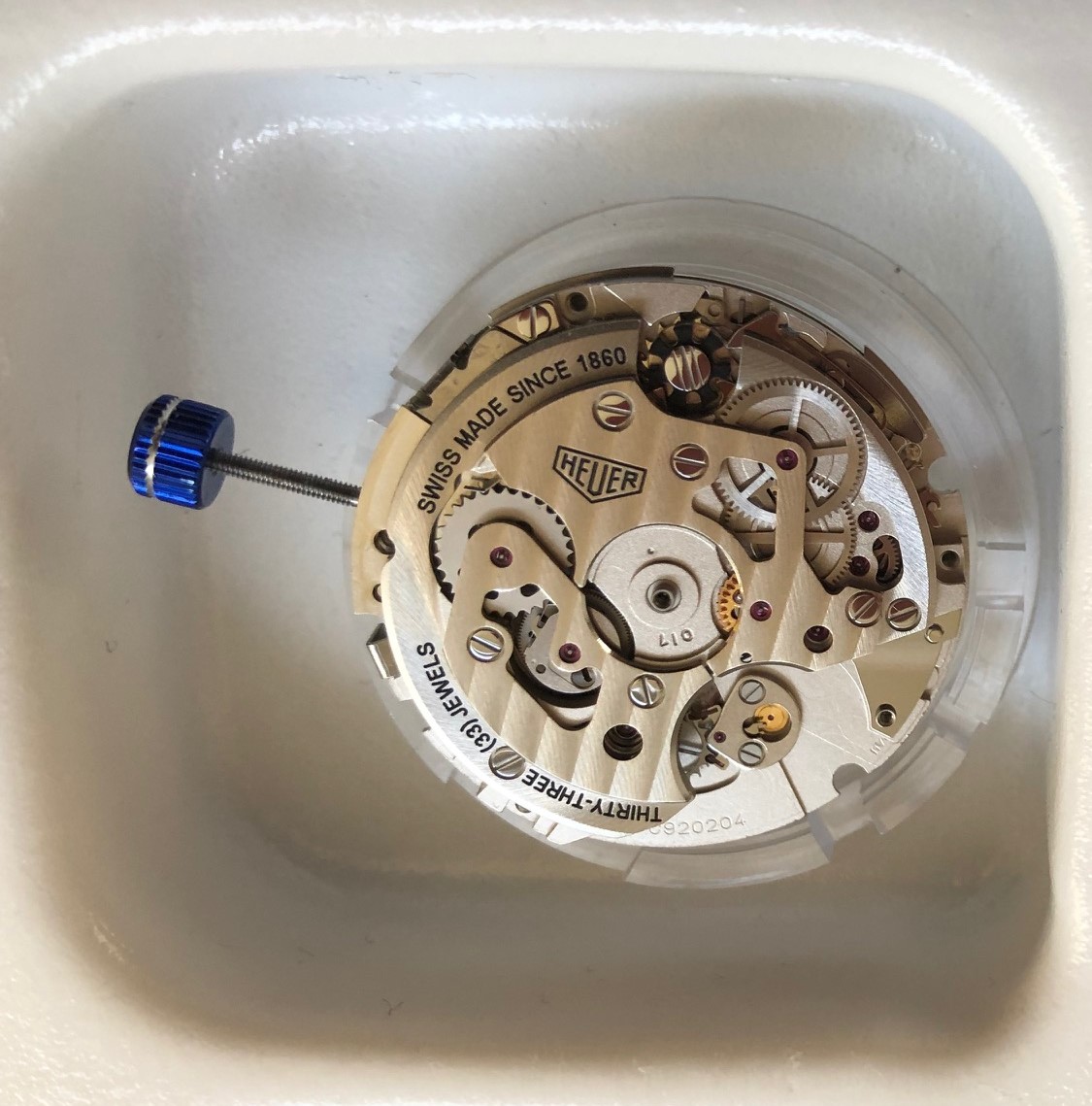

Minstens nodig zijn de “excenter” en “recerser” spring, ook rotorlager sterk versleten. (0nderdeel 30-2 en 32)
Dank, fijn om ook beeld te hebben in welke hoek het probleem zit.

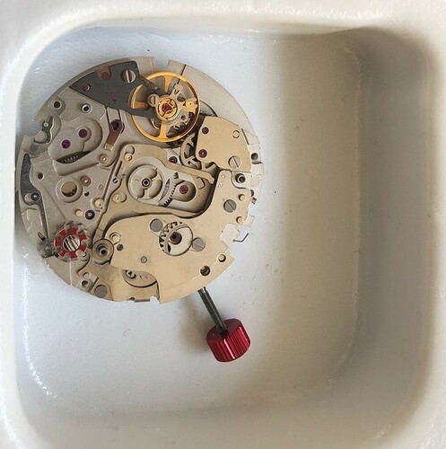

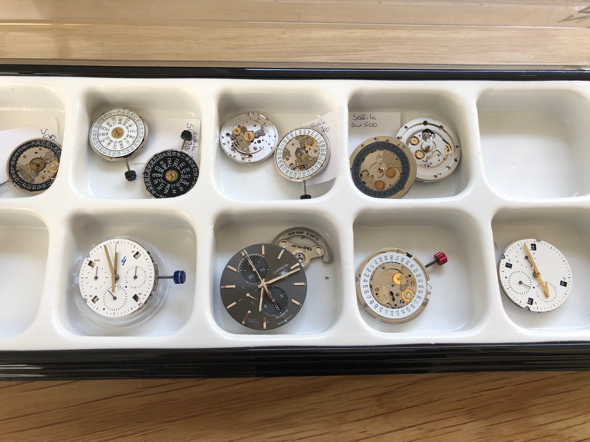

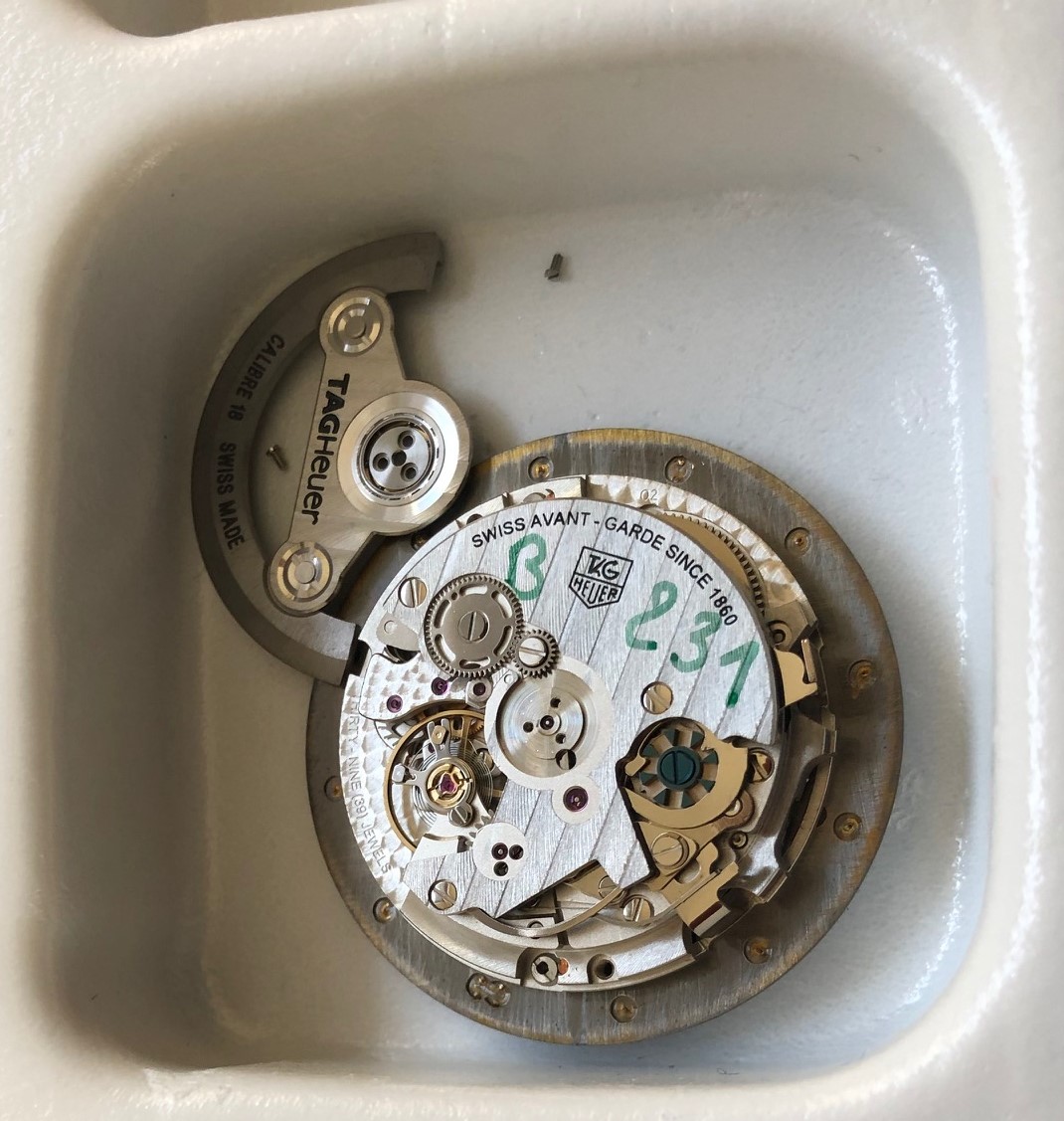

Heb vorig jaar een lot met ETA 2824,2892/Sellita SW 200->500 via ebay overgenomen om als amateur aan vervangonderdelen te komen voor die courante binnenwerkjes
Er zatten toen ook 6 chronograaf binnenwerkjes bij waarvan 4 met column wheel (denk dat het Heuer 02 en calibre 18 zijn) waar ik zelf geen nut voor heb
Dus als iemand er wel nut voor heeft en ze wil overnemen voor onderdelen, dan stuur je maar een pb en helpen we elkaar
