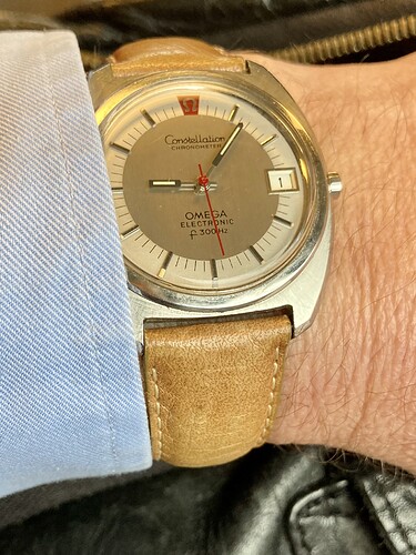

Ik denk niet dat je veel batterij bespaard door de kroon eruit te trekken. Daarbij komt dat mijn horloge niet waterdicht is en ik verwacht dus een groter risico op vervuiling (stof) in het horloge als ik hem weg zou leggen met de kroon uitgetrokken. Ik heb liever dat ik wat vaker het batterijtje moet vervangen, dan dat er zich zooi opbouwt in mijn mooie Constellation.
Plaatje voor de vorm:
Dank voor het delen van je ervaring! Ik sta er ook zo in.

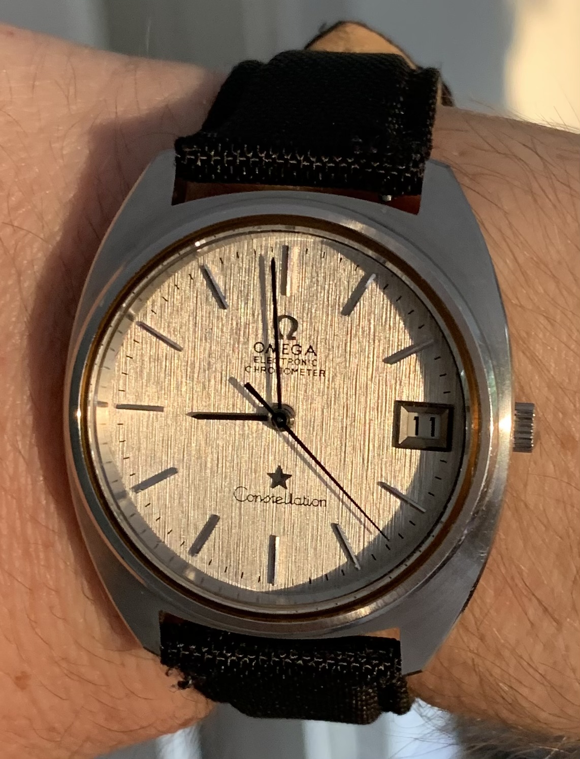

Dank voor je input en ook hier weer een mooie zoemert!

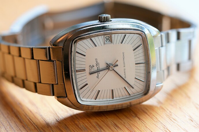

Mijn IWC Beta 21 zoemt door als ik de kroon uittrek, dus als ik hem opberg voor langere tijd gaat de batterij eruit. Kastdeksel is zo open .
@SpringDrive waarom heb je nog geen IWC in je collectie :grin: ?

Geen idee - maar deze ziet er wel heeeel mooi uit. Tikt veel boxen bij mij :slight_smile:

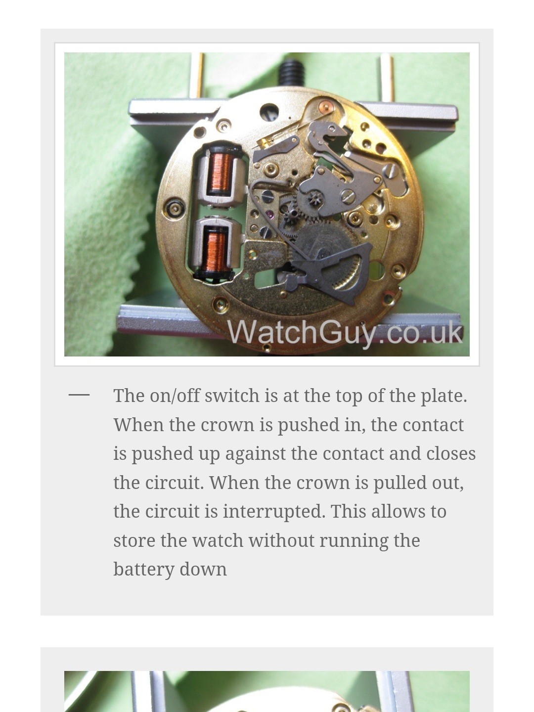

Bij de uurwerken die ik beschreef zit er een soort mechanisch schakelaartje via via verbonden aan de kroonstift dacht ik. Waarom ze dit niet allemaal hebben geen idee. Ik kan me voorstellen dat dit toch wat te storingsgevoellig bleek.

Nog even een plaatje bij mijn verhaaltje
Meer info Watchguy Bulova Accutron teardown
Top artikel! Geeft me ook de gerustheid om het horloge gewoon te laten lopen.
One huge difference to a conventional mechanical watch is that the power flow through the wheel train is inverted. Whereas in a traditional watch, the spring barrel provides the power and the balance keeps the watch from winding down quickly, it’s the tiny little wheel at the bottom (called the index wheel) that is driven by the tuning fork, which then drives the other wheels of the wheel train. So there are minimal forces at work, and the movement probably will take centuries to wear out if properly maintained.
