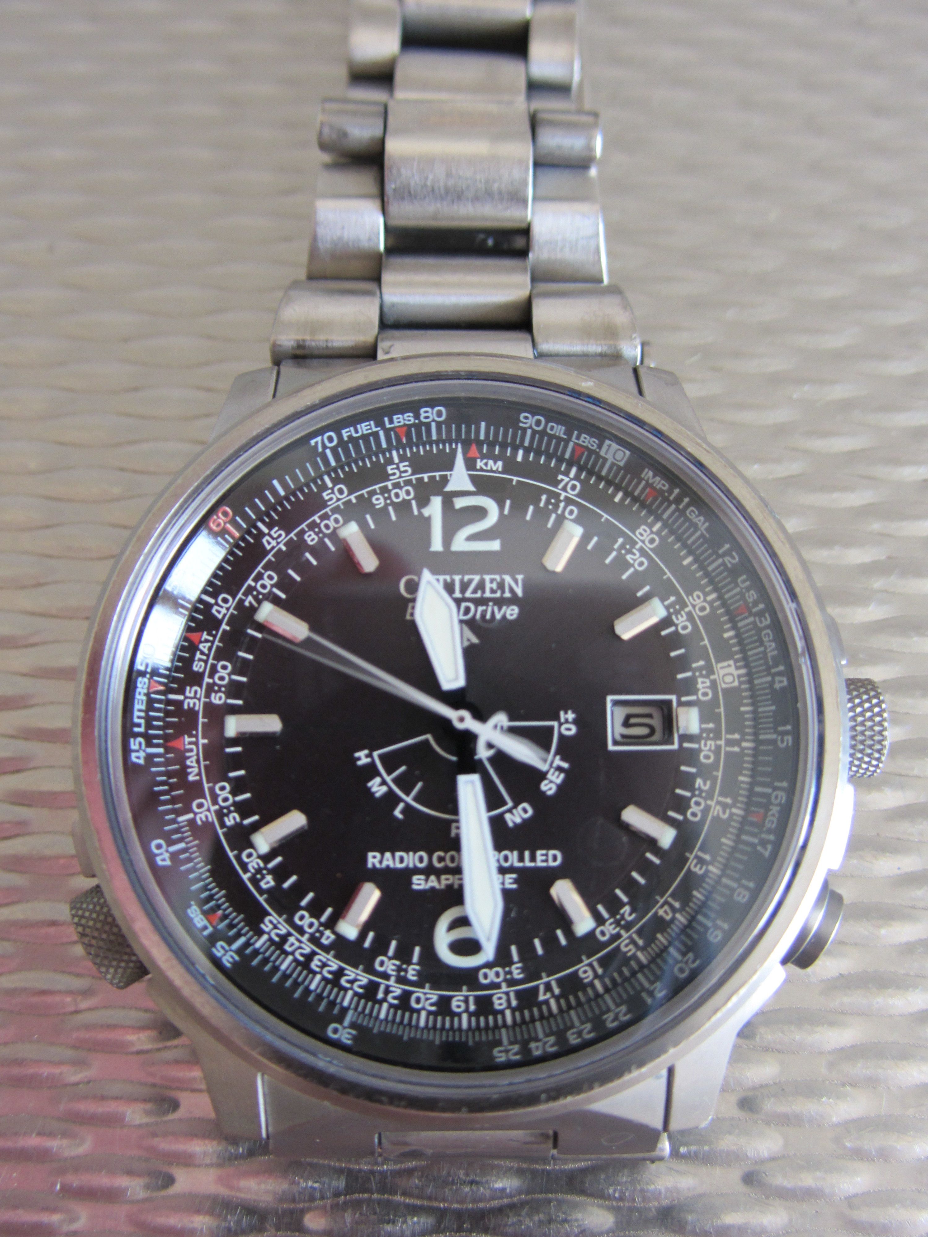

Ik ben nu reeds meer dan 12 jaar in het bezit van een Titanium Citizen horloge en zou graag de opgedane draagsporen zo veel mogelijk laten wegwerken.
Mijn vraag is eigenlijk simpel : kan dat ? Ik was laatst bij een juwelier/horloge zaak en daar gaf men aan het te kunnen borstelen, zou een simpel klusje zijn. Mocht het echt peanuts zijn dan zou dat mooi zijn maar ik hoor graag wat jullie ervan denken.
Die post heb ik inderdaad gezien en toen ook zo een gum gekocht en ermee aan de slag gegaan. Alleen vrees ik dat 12 jaar intensief gebruik niet uit te gummen is De juwelier was me net wat te achteloos, zo van dat doe ik wel even. Dat gaf me niet echt een vertrouwd gevoel.
Titanium reageert met stikstof ik heb wel eens gehoord dat je verkleuring ( donkerder/ doffer ) kunt opwekken d.m.v. bijvoorbeeld snijbonen daar de bleke vlekken mee inwrijven en ze worden daarna donkerder. ( bonen bevatten veel stikstof )
dat overdenkende zou het dan ook niet helpen om bijvoorbeeld zoān kastje of band in contact te brengen met zuivere stiksof ?
dat slijpt i.i.g. niets weg van de vormen.
Haha Snijbonen zouden een laatste optie kunnen zijn. Liever zou ik het horloge wat laten āoppoetsenā , In al die jaren nog nooit een service gehad en gaat mee in de douche en sauna. 1 klein minuscuul krasje op het saffier en al 12 jaar op de seconde gelijk lopend. Best een degelijk horloge vandaar dat ik er cosmetisch wat aan zou willen laten doen.
Hoe is de kast nu afgewerkt?.. gestraald of geborsteld?..
Stralen , daar heb je een straalkast, Straalmedium en een compressor voor nodigā¦
Borstelen kan met een scotchbrite, of zelfs met schuurpapier⦠als je weet wat je aan het doen bent⦠zo niet⦠aan de vakman overlatenā¦
Oftewel ik niet. Een vakman vinden gaat de uitdaging worden, denk dat het ook wel slim is om de pakkingen te te laten vervangen dus moet dan ook nog iemand zijn die dat voorhanden heeft.
en iemand die tijd heeft⦠(count me out⦠kreeg vandeweek ook nog de vraag om de opwindstift van een Omega Speedmaster te vervangen⦠Omega=swatchgroep⦠#geen zin an⦠)
Citizen is āgangbaarā qua pakkingen zal dat geen probleem zijn⦠een Horlogemaker (pro of hobbyist) draait daar zijn hand niet voor om⦠borstelt de boel even op⦠nieuwe pakkingen⦠beetje vet hier en daar⦠als je de spullen in huis hebt⦠dan is het echt zoāpieptā¦
