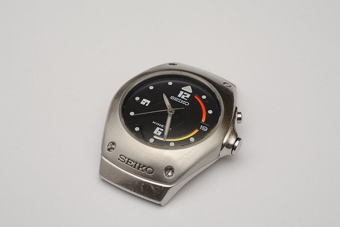

Beste HF-ers,
Ik heb een niet werkende Seiko Arctura 5M42a die ik graag zou repareren. Vaak is vervangen van de condensator voldoende. Dit heb ik geprobeerd maar had geen resultaat.
Heeft iemand van jullie ervaring met reparatie van dit uurwerk? Kan ik op een eenvoudige manier meten of de print of één van de spoelen kapot is? Wanneer ik weet welk onderdeel vervangen moet worden kan ik hem ook repareren. Ik kan eenvoudig aan nieuwe onderdelen komen en ik heb een service handleiding.
Groeten,
Coos
Een aanwijzing: de condensator spanning is ongeveer 0.5V. Wanneer ik de rotor flink beweeg zou de spanning in ieder geval een beetje hoger moeten worden. Dit is echter niet het geval. Het generator circuit doet het in ieder geval niet.
Meest voorkomende probleem is slijtage in het generator deel. Advies: uurwerk wissel
Ik kreeg het advies om naast het vervangen van de condensator het horloge een servicebeurt te geven. Omdat ik de totaalprijs niet in verhouding vond tot de waarde van het horloge heb ik dat niet gedaan.
Heeft deze lang stil gestaan ?
Deze gebruiken als donor, met de nieuwe condensator uit je oude.
Dat zou het laatste redmiddel kunnen zijn. Heb je een idee wat een nieuw uurwerkje kost?
Ik heb geen idee. Alles lijkt wel soepel te draaien.
Dan zit ik weer met een horloge dat te repareren is. Ook hier bestaat het risico dat deze niks doet. De nieuwe condensator heb ik in gebruik bij een tweede Arctura.
