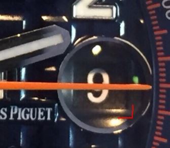

Moeilijk te spotten, heb hem eens op de AP site vergeleken.
Volgens mij is het kader van de datum ook hoekiger dan de echte.
Tevens vind ik het glimmen van de wijzerplaat ook ‘goedkoop’ over komen…

allemaal bedankt voor de vele reacties. De reden van mijn twijfel was dat het uurwerk akelig veel lijkt op het origineel, maar dat er wel wat kleine verschillen waren en benieuwd was wat anderen ervan vonden. Ik heb het horloge niet in m’n handen gehad, alleen wat foto’s. Mijn eerste indruk was echt, alleen had bij nader onderzoek al wel een aantal kleine verschillen gespot, bij de bedrukking die ietwat slordig lijkt/is, de positie van bepaald schroeven in het uurwerk, de dikte van een bepaald asje, de afwerking van de rotor. Ik heb heel veel royal oak replica’s gezien met een 7750 uurwerk en die zijn makkelijk te spotten, en ook veel waar een AP achtige rotor op een eta uurwerk wordt gezet. Door de sterke gelijkenis leek het met goed een second opinion te vragen van wat anderen, en uiteindelijk heeft de verwijzing naar precision watches het vermoeden van nep volledig bevestigd.
Bepalen of iets echt is vanaf foto’s is erg lastig, je kan alleen kijken naar details en foto’s geven soms een beeld wat niet geheel waarheidsgetrouw is. Zoals Rene zegt is het een kwestie van heel(lees: heel erg veel) tijd te stoppen in leren hoe bepaalde details exact zijn bij een origineel exemplaar en hoe je deze kan beoordelen op basis van een foto van het horloge in kwestie. Ik vind dat je moet kunnen onderbouwen waarom iets echt of nep is door heel veel details objectief te controleren/vergelijken, niet zozeer een eerste indruk die je krijgt door de foto’s.

Vreemde plaats van het palrad bij de vervalsing.

Ben geen A.P. kenner, maar ik wist wel dat de gravering op de achterzijde precies in het midden van een schroefje moet beginnen, en eindigen. :grinning:

Weet nagenoeg niks van AP maar in algemene zin kun je nep chronografen vaak herkennen aan een verkeerde positie van de subdials omdat die afhankelijk zijn van het uurwerk wat erin zit.
Als ze echter de uurwerken ook al na gaan maken in plaats van een standaard goedkoop uurwerkje erin stoppen werkt dat niet meer.
Trouwens als je op dit niveau horloges namaakt dan moet je dit wel in massaproductie doen anders wordt het nephorloge qua kostprijs net zo duur als het origineel…
Natuurlijk kan je een fake van een echte onderscheiden als de fake op één of meer punten de fake kenmerken heeft, maar als het een echte lijkt hoeft het nog geen echte te zijn. Als je dit al nauwelijks kan zien met de klok in je hand kan je het vanaf een foto uiteraard helemaal niet bepalen.
