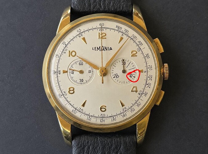

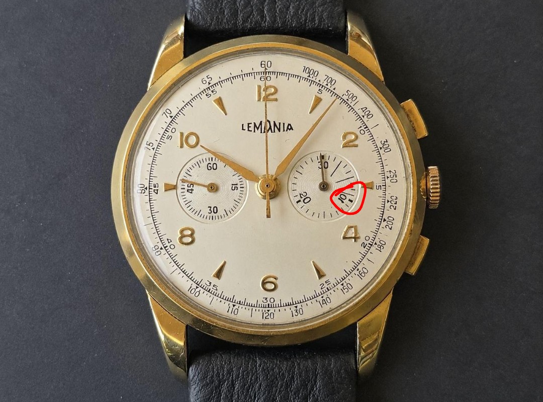

Ik weet niet hoe de printkwaliteit bij Lemania was in die tijd, maar ik vind de indexen van met name de rechter subdial nogal een rommeltje.
Je zou de vraag ook eens aan de verkoper kunnen stellen wat er destijds allemaal aan gedaan is.

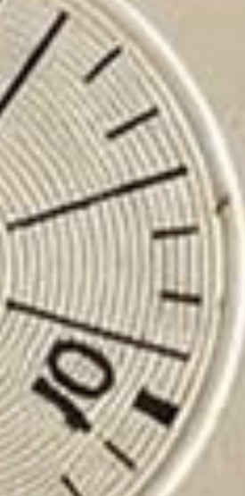

Wat mij betreft is de print niet scherp genoeg voor een grote horlogemaker uit die tijd en dus een redial. Ik zou bijvoorbeeld verwachten dat al deze markeren in de tachy gelijk zijn aan elkaar:
afbeelding

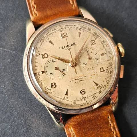

Wijzerplaat lijkt mij ook een redial; linker subdial is de weggever, de diameter van de track is veel te klein voor de subdial. Verder is denk ik het verkeerde logo gebruikt voor de leeftijd en de print is te dik.
Vergelijk bijvoorbeeld deze, dat is een originele:
Ik heb verkoper gevraagd en die schrijft het volgende:
“Regarding the dial, it was professionally restored more than 20 years ago, and I believe the restoration may actually have been carried out even earlier. The dial was not replaced; it is the original dial that has been carefully restored.
The restoration is consistent with the original appearance of the dial, and in my opinion, it was carried out properly and in accordance with the techniques and standards used for this type of work at the time. It appears to have been done by a professional specialist workshop.”
Volgens mij is dat een diplomatieke manier van omschrijven dat dit om een redial gaat.

:point_up: dat inderdaad.
Die 1 :disappointed_relieved:
Nah, redial.
Oef, ja die is erg slordig nu je dat zo ziet. :sweat_smile:
Ik vind hem ook wel aan de prijs voor een vergulde kast.
Zeker voor zo’n late uitvoering met 1200-serie uurwerk. De vroegere uitvoeringen waar nog het originele ch27 kolomwiel-uurwerk in zit zijn gewilder en dan zou deze prijs nog kunnen als hij in nette originele staat was geweest.
Dit is inderdaad een redial, en nog een slechte ook.

Even een korte bijdrage van mij: Het komt wel eens voor dat dunne lijnen en cijfers verstoord worden door foto’s gemaakt met een smartphone, omdat smartphones nogal vrij agressieve algoritmes gebruiken om de fotokwaliteit te verbeteren. En dan krijg je regelmatig artifacts.
