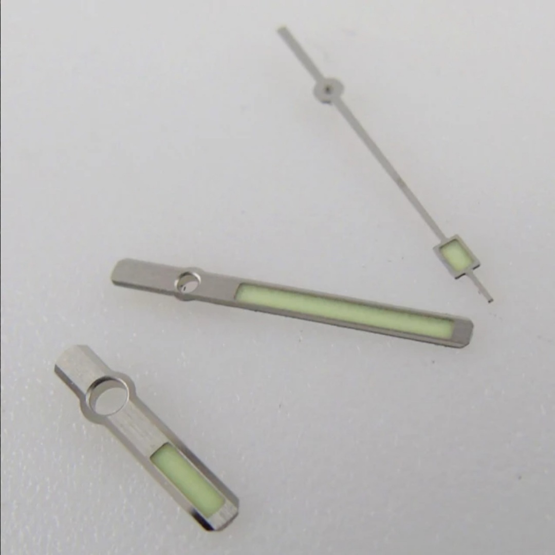

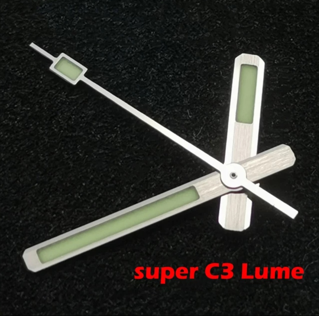

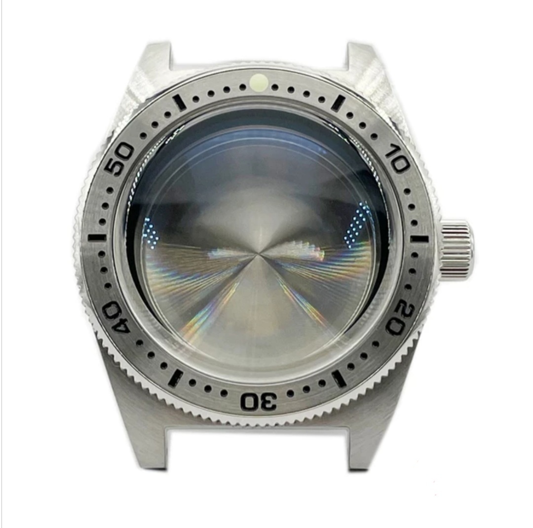

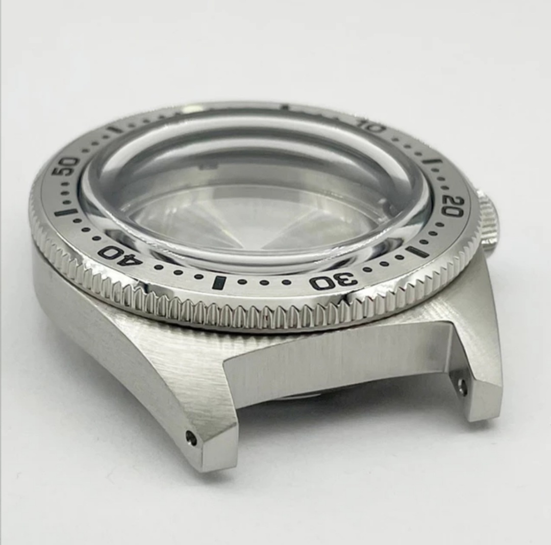

Hier voor heb ik inmiddels een kast, wijzerplaat en wijzers op de kop getikt. Nu zijn deze allen geschikt voor een Seiko NH35 uurwerk maar bedenk ik me ineens dat ik niet weet waar ik die vandaan moet halen…

Ebay is een goede, vraag of hij nog in de seal verpakking zit dan weet je of hij nieuw is. En anders de bekende mod websites. Dubbel check wijzer gat maat van de uur en minutenwijzer … !!

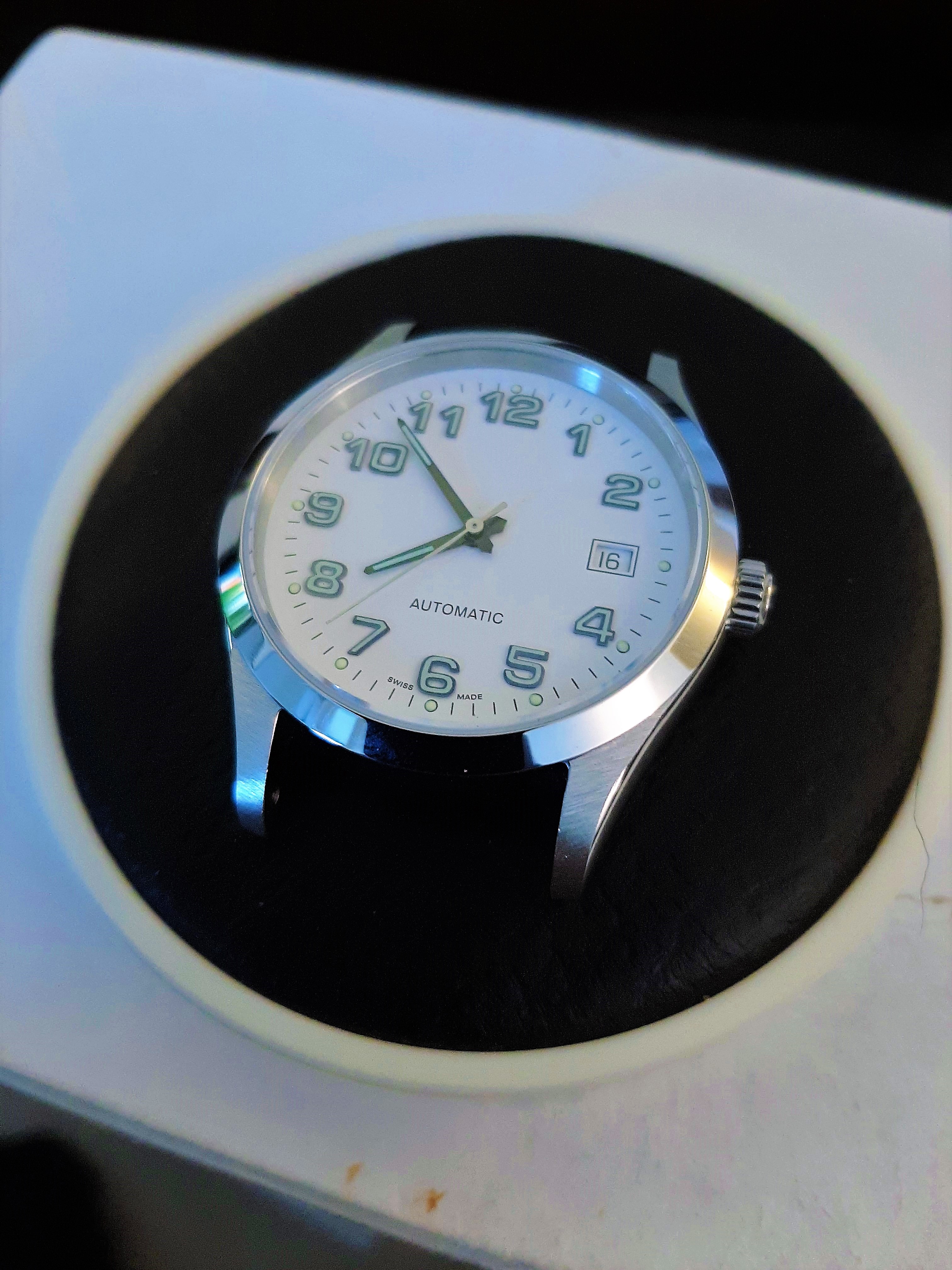

Leuk om te doen, zo heb ik zelf met een eta deze gebouwd en nog altijd plezier van

Ziet er goed uit Ron! Welke ETA heb je gebruikt en hoe ben je aan onderdelen voor een ETA gekomen? Had zelf voorkeur voor een ETA 2824 of Sellita sw200 maar kon daar weinig kasten/wijzerplaten voor vinden.

Dank je ! Bij de kast moet je zoeken op de maat van de binnenkant zodat het uurwerk goed aansluit. Alpha op ebay heeft er diverse voor ETA , de mijne is een 2892-a2 maar die is lager dan de 2824 (die ook erg goed is ) dus let ook op de kast diepte anders ligt het uurwerk te laag erin en moet je met ringen of spacers gaan werken om de opwindstift netjes door het gat te krijgen. Het is veel meten dus, net als met de wijzers die - met opgelegde uurcijfers zoals mijn plaat - er niet overheen passen en dus waardeloos zijn :grimacing:

Dit is inmiddels allemaal besteld, ik ga vandaag achter het uurwerk aan. Dan wordt het rustig afwachten tot alles binnen is :slightly_smiling_face:
Staan veel leuke kasten op, ook mooie stalen banden voor hele mooie prijzen overigens! Jammer genoeg veelal uitverkocht.

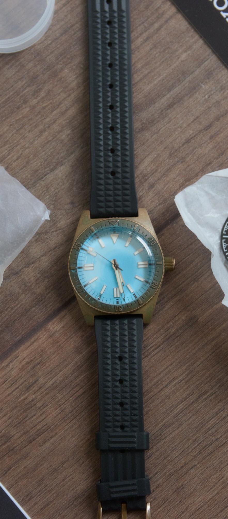

Lekkere combi! Dat gaat vast een leuke build worden :ok_hand:
spoiler
werkt ook goed in het brons :stuck_out_tongue:
