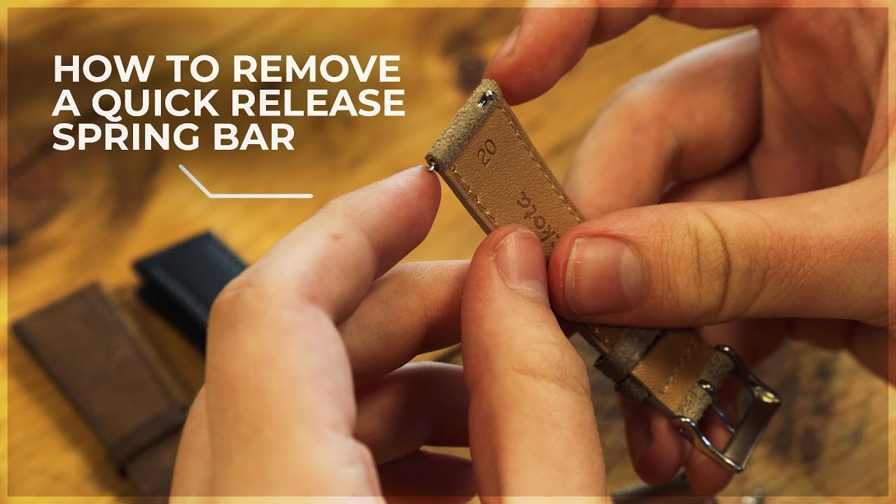

Deze komt inclusief pushpins, handig maar ook weer niet. De pushpins komen met een quick release dingetje waardoor ze niet zomaar uit de band te wisselen zijn.
De pushpins zijn langer dan de originele Nomos en steken uit, door de Lugs heen. (Zie foto)

Kan het zijn dat hier dikkere springbars in moeten? Die wat op die gaatjes in je lugs blijven ‘hangen’?
Je kunt deze Quick release dingen er uit halen met wat buigen en moeite, en er andere in steken.
Een andere tip die ik laatst kreeg was om het uitstekende deel met een tang van de Quick release spring bar af te knippen en dan zou het heel makkelijk moeten zijn om ze te verwijderen.
Ja, zo zou het ook doen!
Neem aan de pushpins van de originele band heb je nog? Gewoon die uitwisselen en klaar is kees
Dat zou dus ook betekenen dat ik voortaan voor iedere niet originele Nomos band er wel originele Nomos pushpins in zouden moeten komen.
Die verkopen ze ook bij Nomos, dus geen probleem. Maar was makkelijker als het gewoon zonder kon.
Inderdaad de pushpins die er nu in gaan vullen ook niet het hele gaatje, alsof de diameter iets groter zou moeten zijn. Met de originele band zit het veel mooier.
Het zijn drilled lugs , dus quickrelease pinnen hebben weinig meerwaarde.
Gewoon 1 setje pinnen voor al je bandjes.
Hou er trouwens wel rekening mee dat die Nomos pushpins volgens mij kraagloos zijn.
Bandje er af halen, balletje van de QR pin eruit draaien met een klein tangetje en de originele Nomos pinnen er in doen. :ok_hand:
Die veerpennen van Hirsch hebben extra lange uiteinden, dus goede kans dat het met een ander setje (quick release) veerpennen opgelost is.
QR-pennetjes kun je overigens prima verwijderen zonder het knopje eraf te halen. Ze gaan er immers ook in.
zou ik niet doen.
Dit is de juiste manier.
Dat werkt niet bij alle banden. Zeker bij Hirsch is de ruimte te klein en het stukje leer te dun om te wringen. Dan zou ik toch een klein tangetje nemen en linksom draaien.
Maar er zijn banden waarbij je hem inderdaad naar “binnen” kan trekken en dan weer over het korte stukje naar buiten.
Been there, done that.
Helaas werkt dit niet bij alle banden. Bij wat dunner leer kan dat smalle stukje scheuren en heb je niks meer aan de band.
Heb je al gekeken of een normale losse bandpen met kraag wel goed zit? Dan kun je deze verwijderen en gewoon bandpennen met kraag erin zetten.
Bij deze band is bandpen erg dun zonder kraag.
