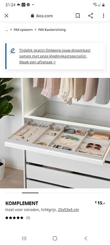

Deze van Ikea
Pffff sorry zie net dat deze al genoemd is .
Geeft niet! Leuk dat je in ieder geval meedenkt.
