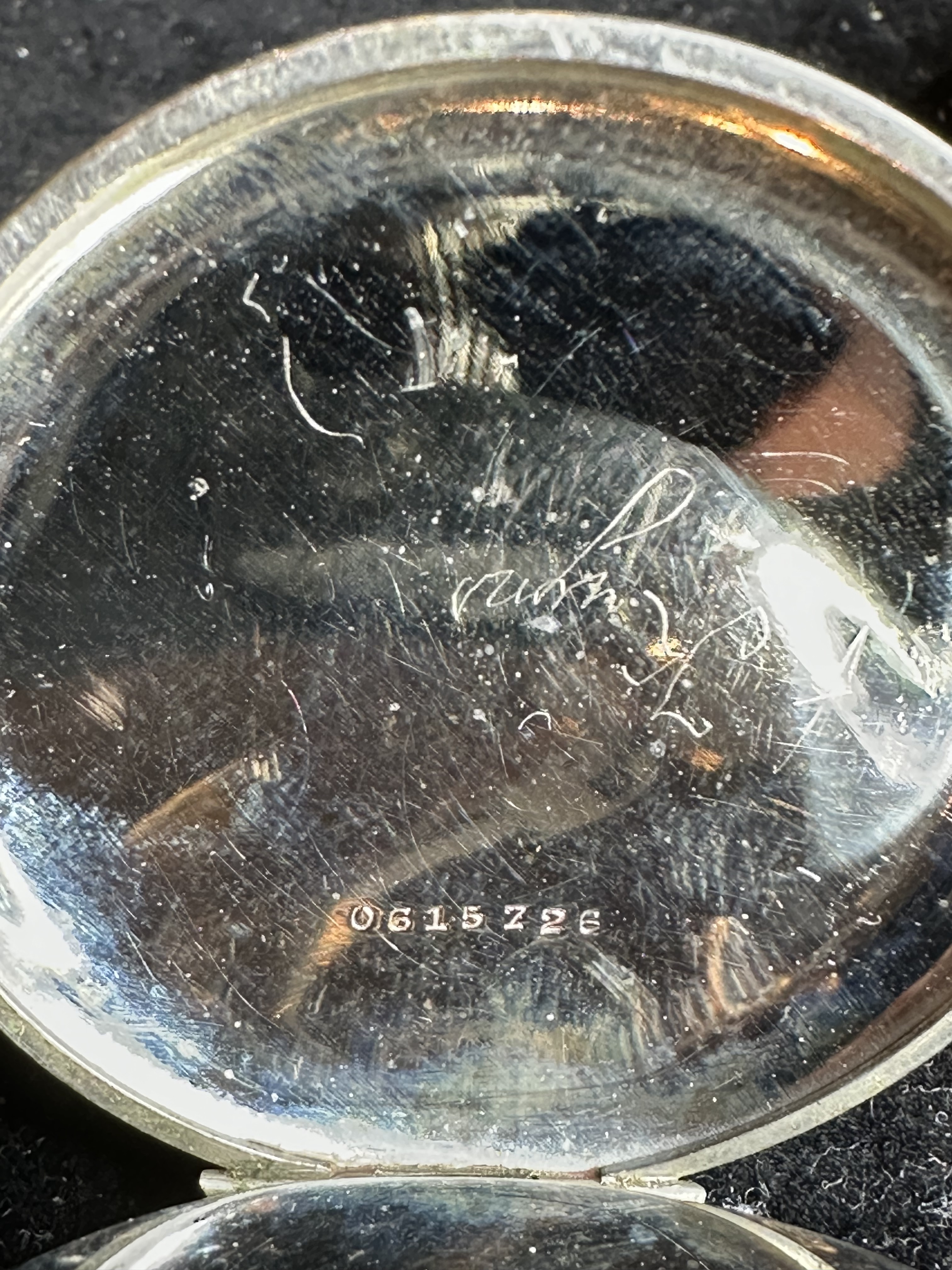

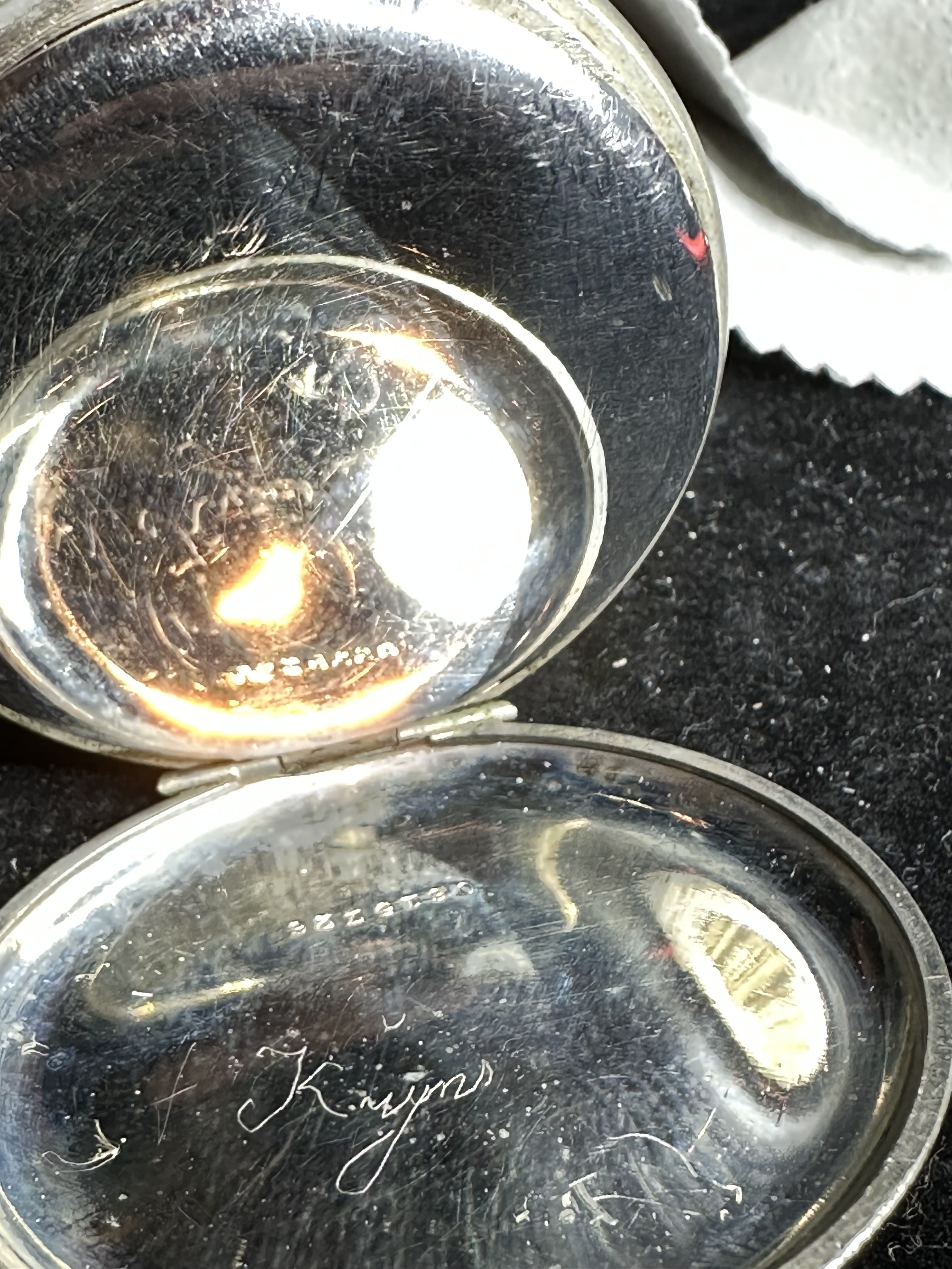

Bij het openen van de achterzijde kwam er al een spiegel tevoorschijn met de naam erin van “J Krijns”. Altijd leuk om de vorige eigenaar te ontdekken
En het kastnummer “0615726”.

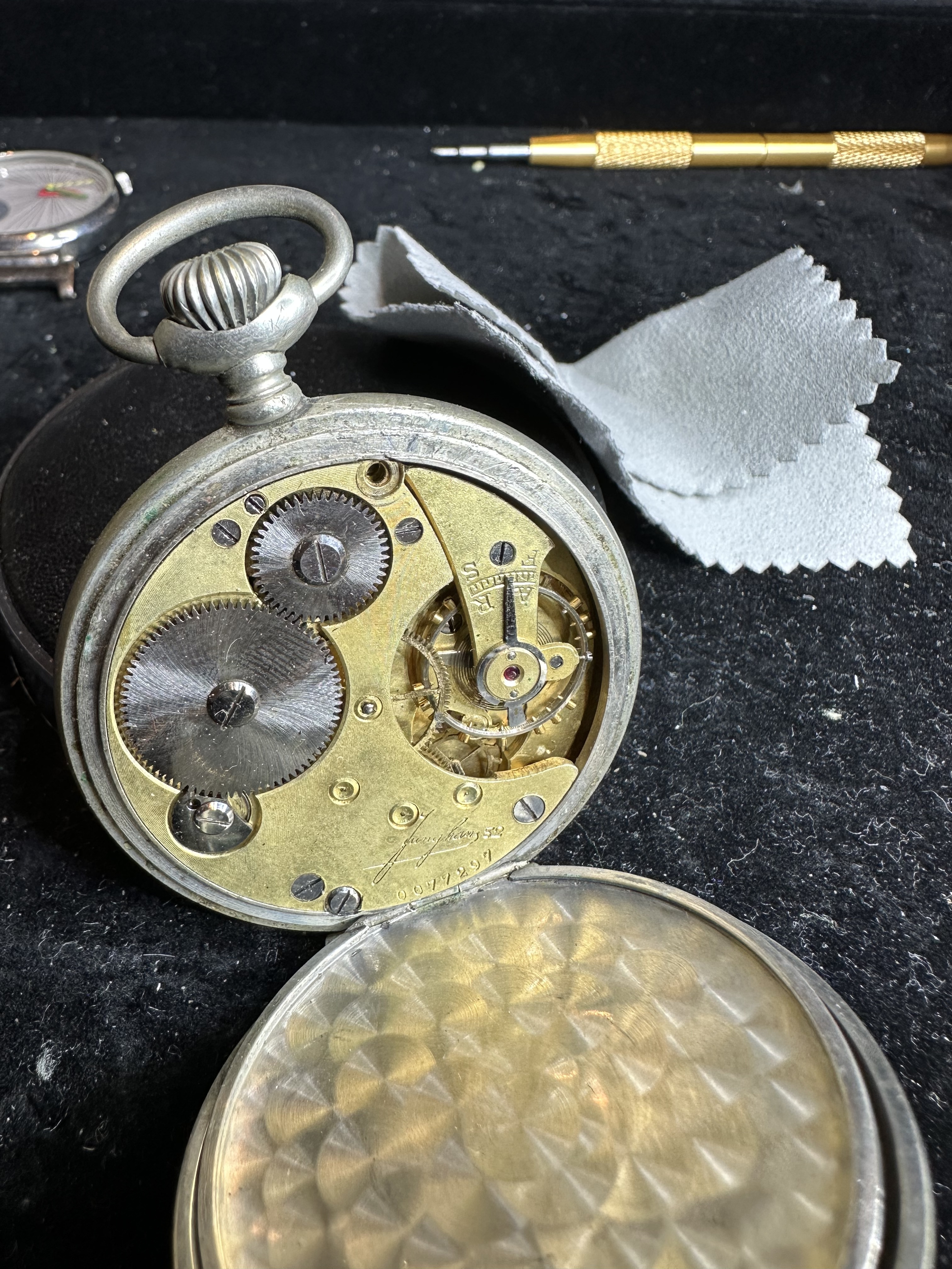

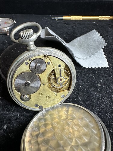

Bij het volgende achterkantje kreeg ik toegang tot het uurwerk zelf.

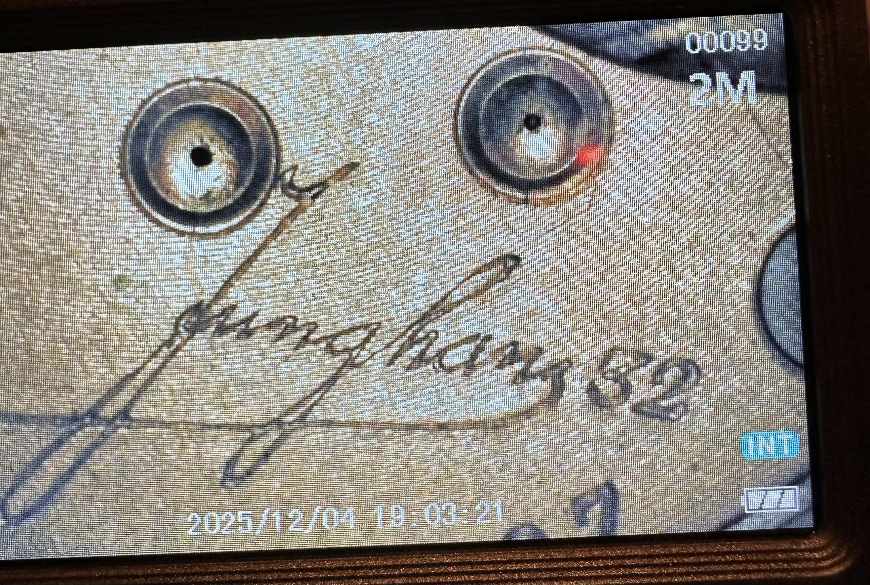

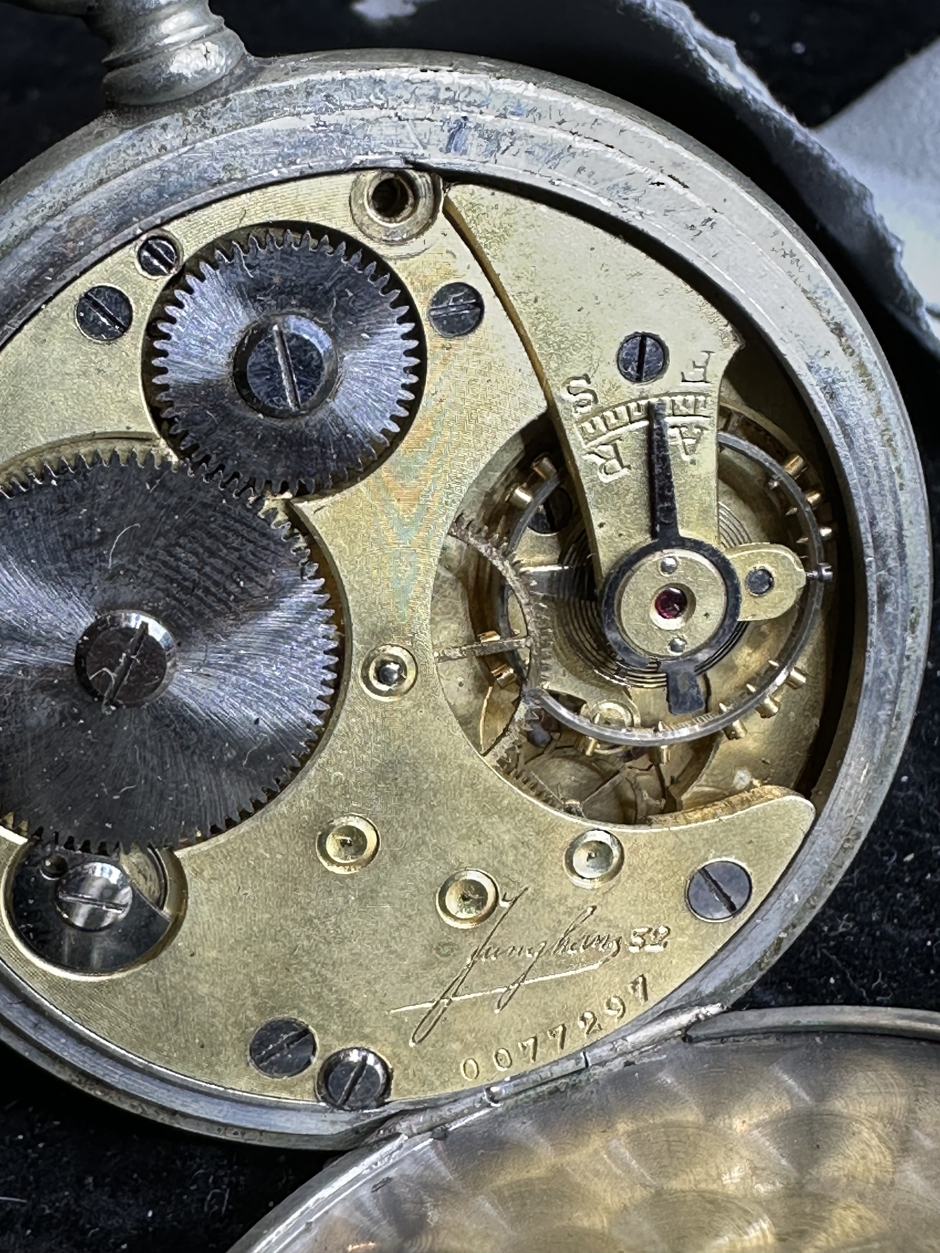

Hier staat ingegraveerd “Junghans 32” en uurwerknummer “0077297”.
Ik heb werkelijk waar geen enkel idee of dit te repareren, cq te reviseren is?
En of het nuttig en waard is om aan te pakken?
Vanwege Fabrikaat en jaartal.
Wie oh wie kan mij hier iets meer over vertellen??
Wordt het loop of sloop?
Alles kan. Maar het hangt af van hoeveel tijd/moeite/geld je er wil in steken :smile:
Altijd
Economisch? Nee. Gaat een veelvoud kosten van wat het ding waard is. Maar als je t zelf zou willen proberen, dan altijd toch. Je leert erbij, je investeert tijd en moeite om iets dat - alweer, puur praktisch gezien - voor de schroot is. En dat geeft des te meer voldoening als het dan lukt. :slightly_smiling_face:
Concrete puntjes:
  • Je mist een glas maar dat is heel eenvoudig te vinden en te plaatsen
  • Je mist een secondenwijzer. Dat is al iets minder eenvoudig maar zal nog wel lukken denk ik
  • De seconden-astap zit er nog, dus da’s goed nieuws
  • De balansveer ziet er perfect uit, dus da’s ook goed nieuws
  • Alle tappen die zichtbaar zouden moeten zijn, zijn zichtbaar, dus met een beetje geluk is er niks afgebroken
  • Er ontbreekt een kastschroef maar da’s niet het einde van de wereld

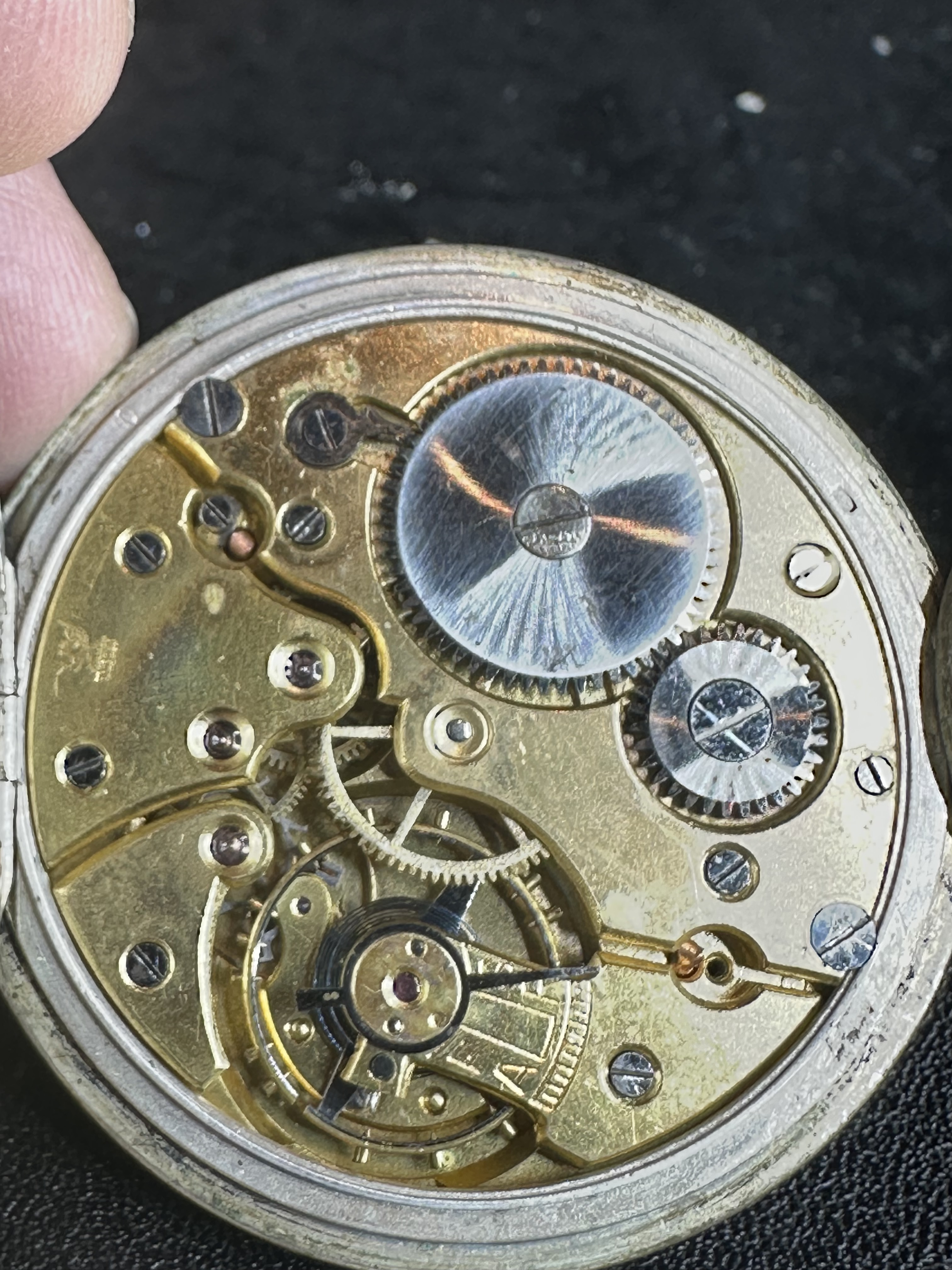

Ik zou zeggen, als je ambitie hebt om wat te prullen aan horloges, probeer het. Als je wat basis gereedschap hebt kom je bij een zakhorloge wel al ergens. Succes :v:

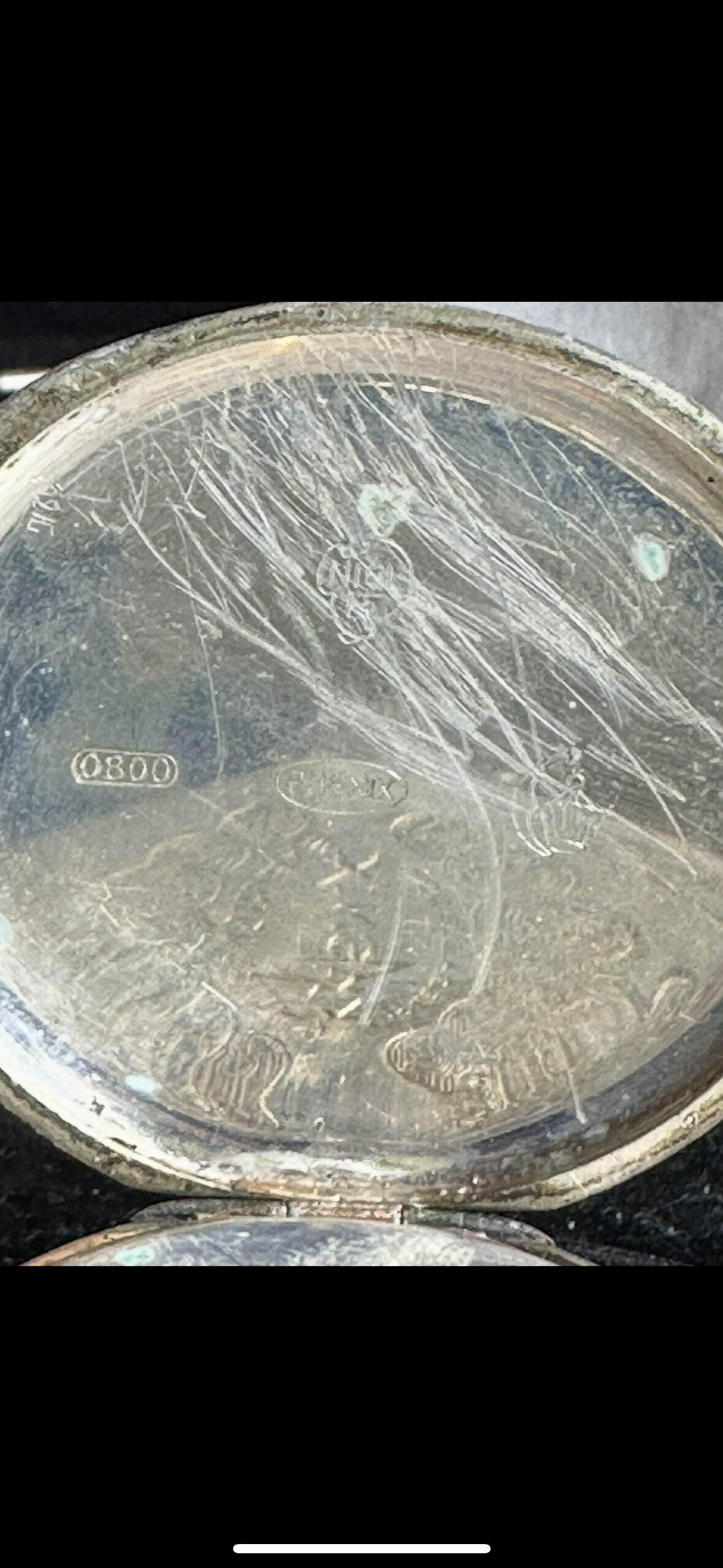

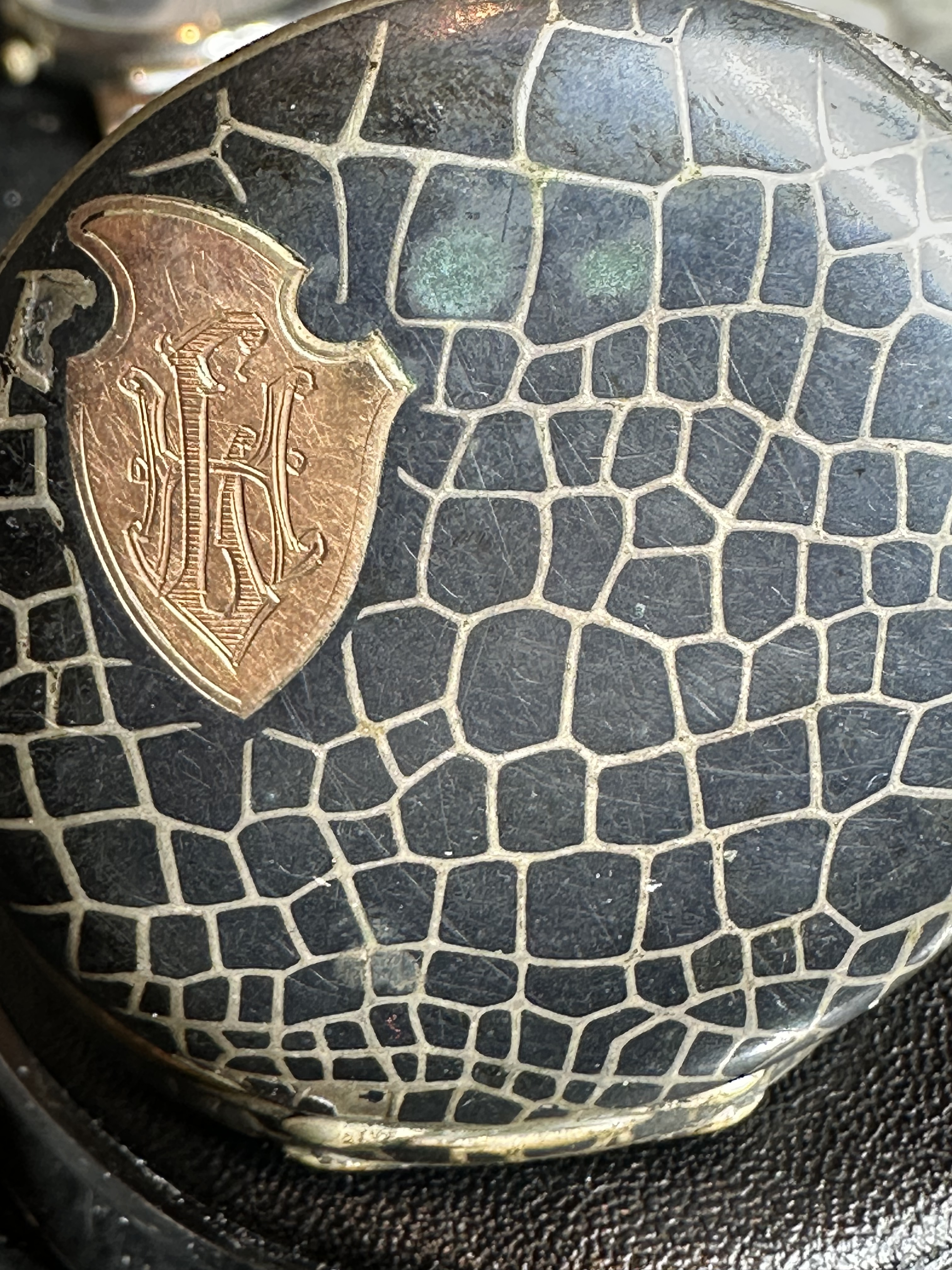

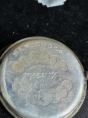

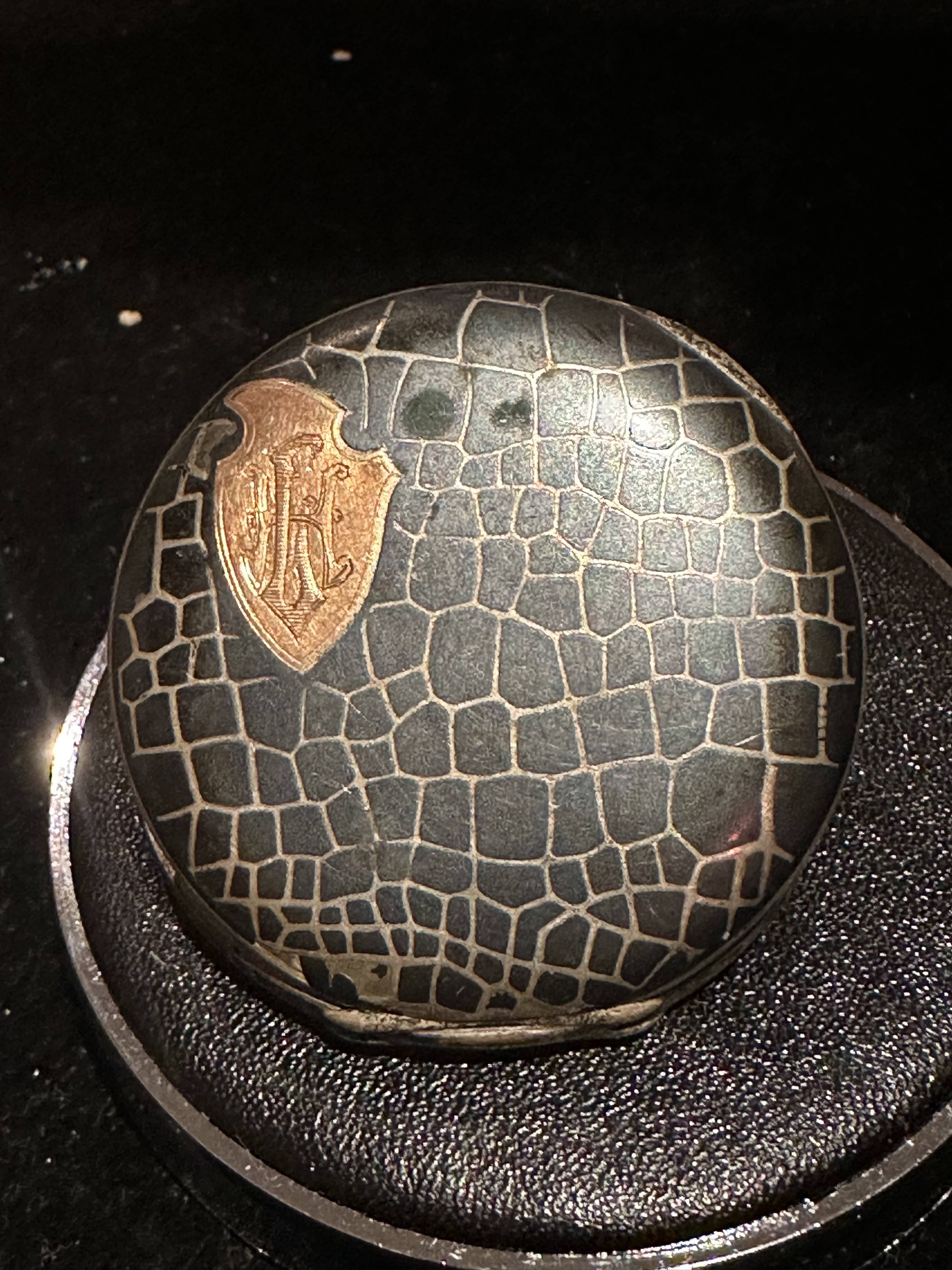

Achterzijde kast is krokodillook met een anogram.

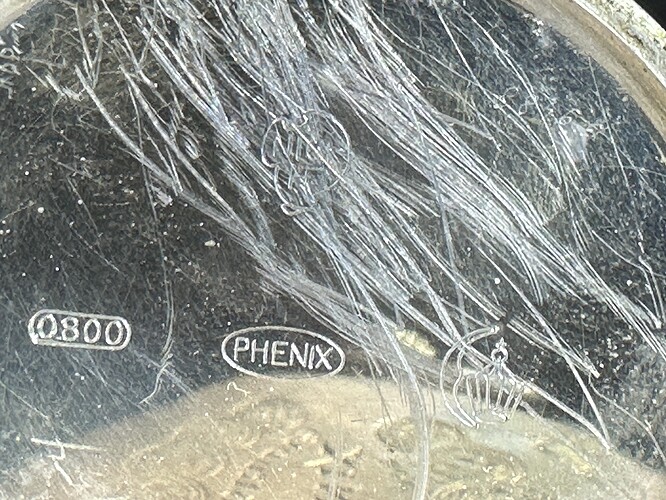

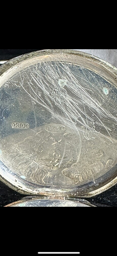

De spiegelkast is voorzien van kenmerken : zilvermerk en is 0.800 zilver, merken van de grand prix Parijs 1900, en wel zes inscripties.
Gezien de merk tekens halve maan/kroon is het zowieso voor 1934.

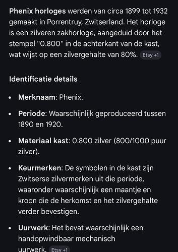

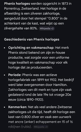

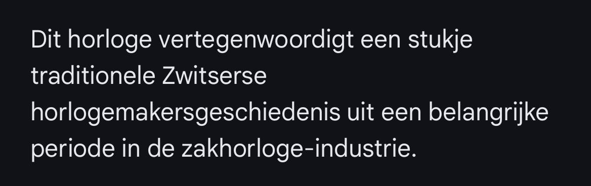

AI herleidt het tot productie wellicht van omega, maar dat betwijfel ik,

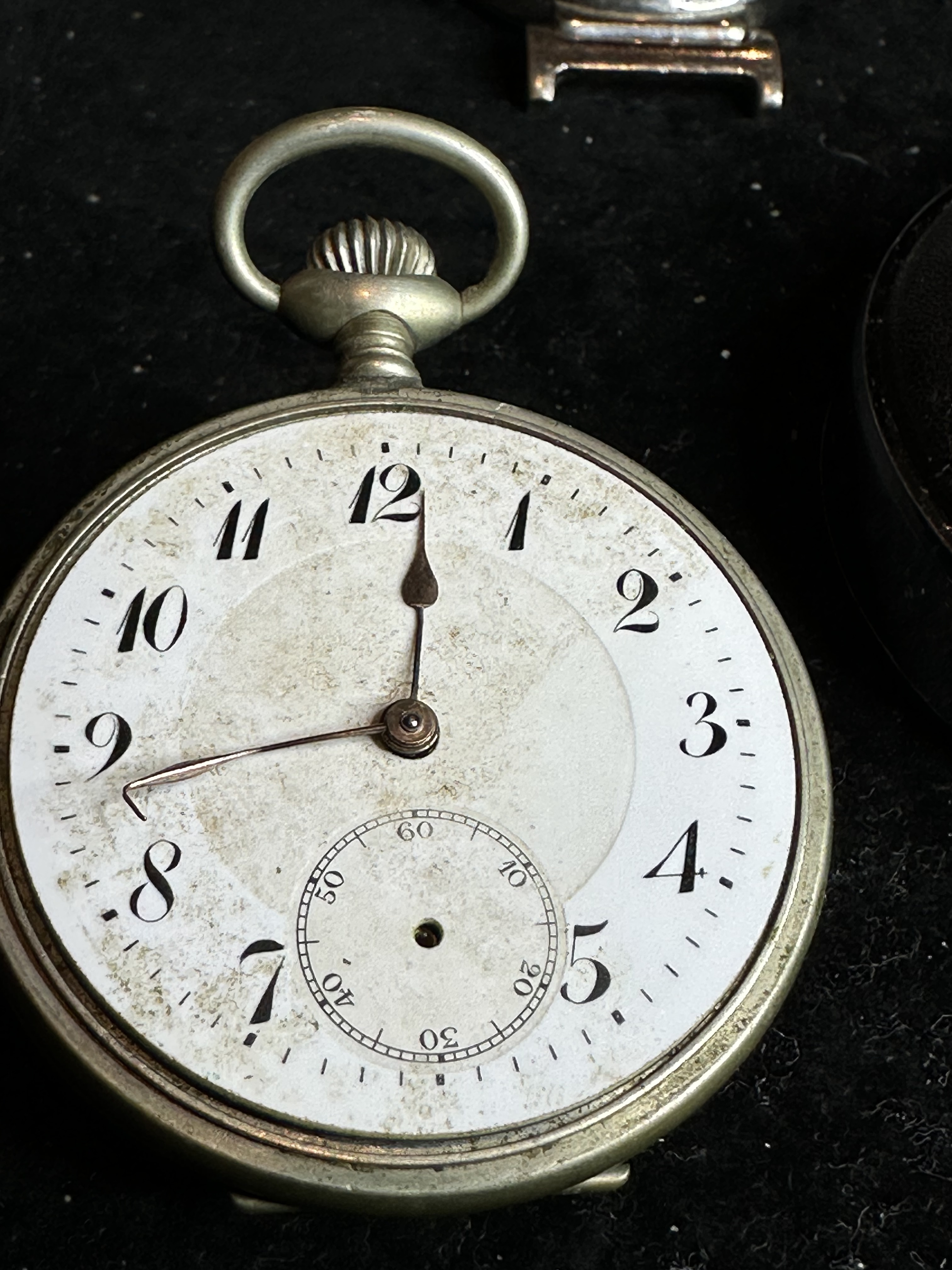

Glas ontbreekt weer en de dial is verschrikkelijk.
Is deze geproduceerd door de voorloper van omega (voordat het omega logo gehanteerd werd)?
Waarom denk je dat?
15 jewels en die case afwerking (en puur zilver) is wel een kwaliteitsding.
Jammer van de plaat.

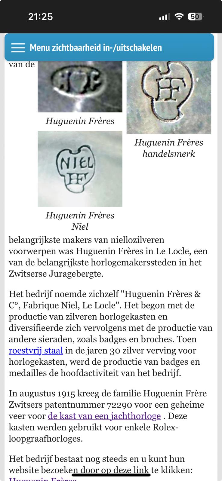

Krokodillen look is Niëllo geloof ik. Best wat zeldzaam. Heb je een foto van de plaat?

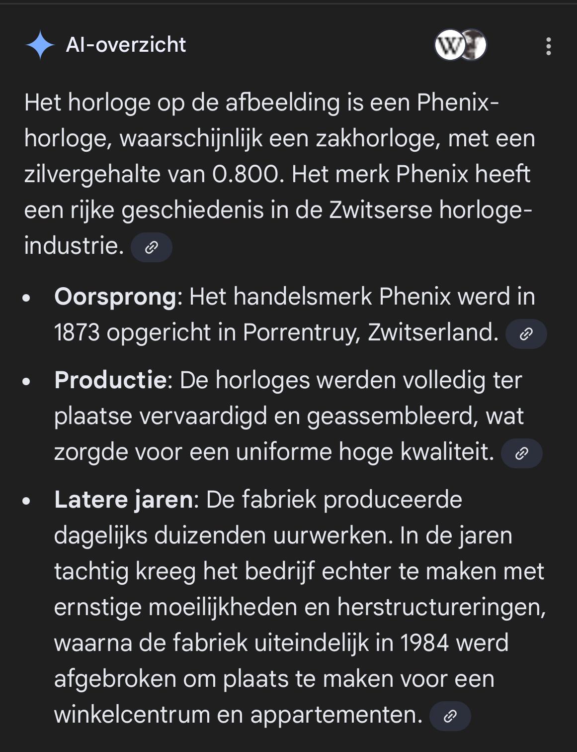

Vanuit AI voor zover dit te vertrouwen is natuurlijk,
Uit de eerste spanning uit AI kwam het verhaal van omega wat ik niet vertrouwde🙃
Vandaar dat ik een beroep op de meer te vertrouwen forum leden😊

Kijk even op MikroLisk

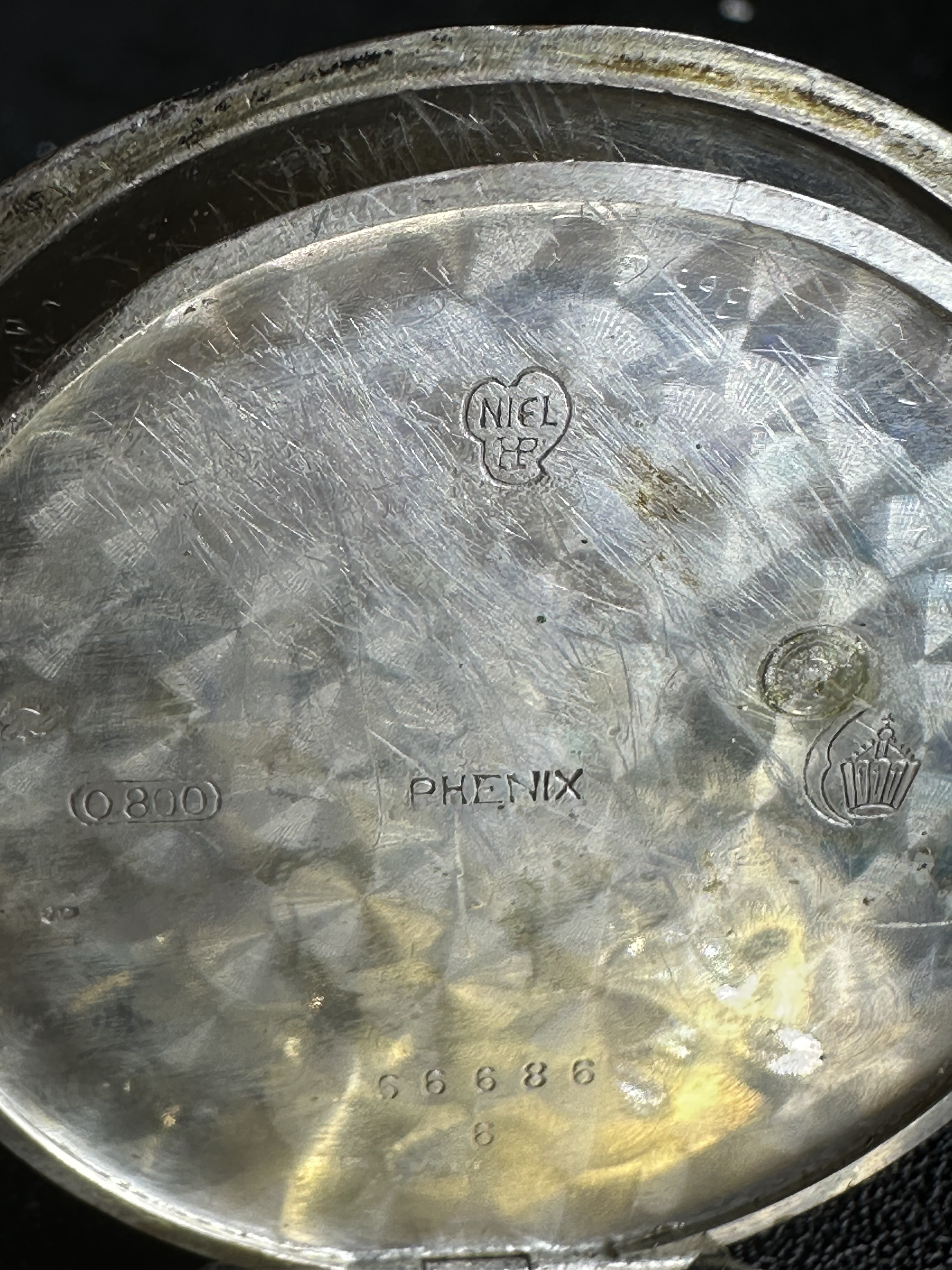

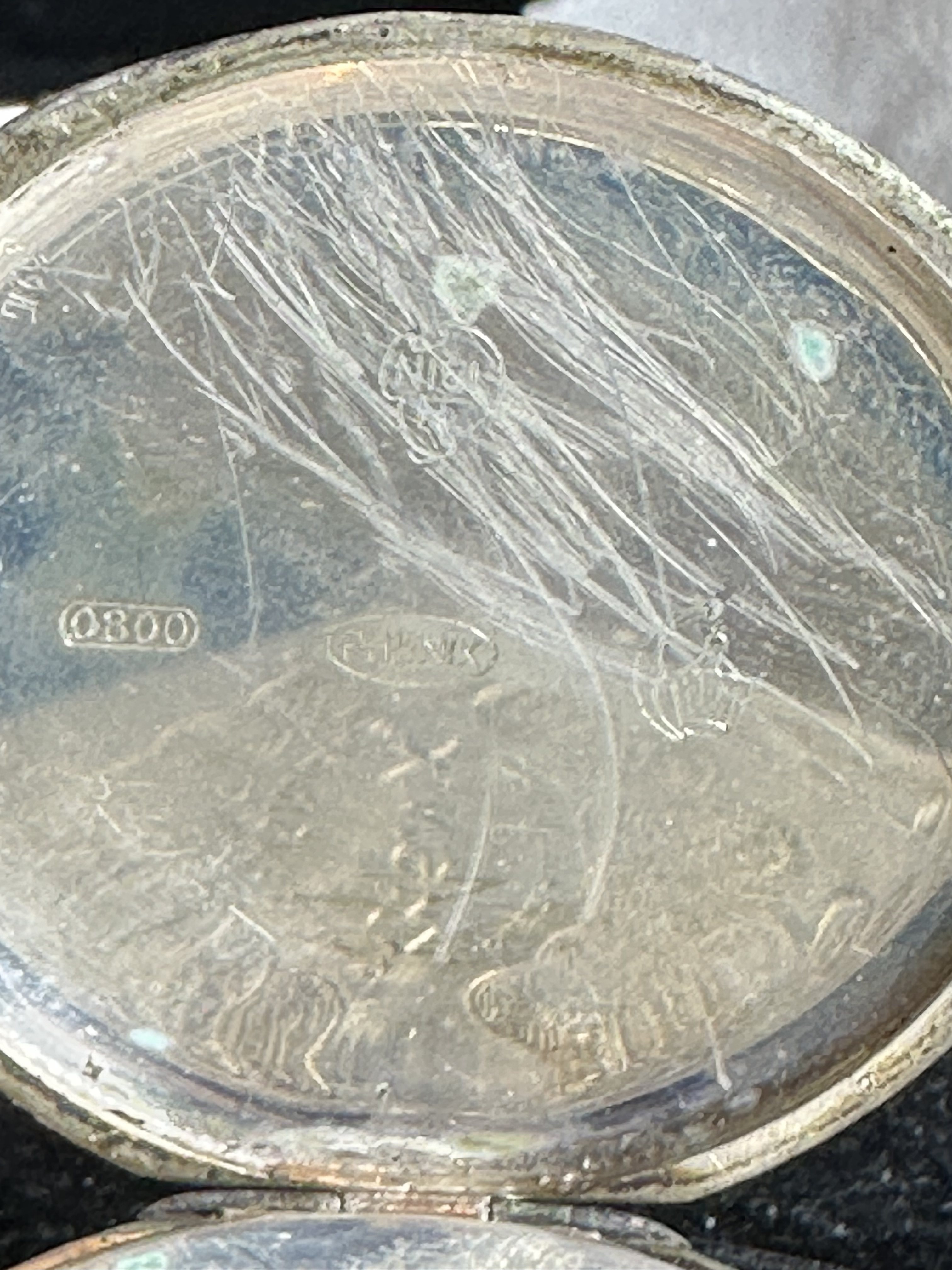

Hier nog de achterzijde en de binnenzijde met de merk tekens!

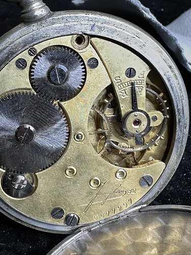

En de laatste van de binnen kant uurwerk
Maan en kroon is zilverkeur voor het Duitse Rijk.
Zeisterland had een Auerhahn (patrijs/famous grouse achtige vogel)
Is dus waarschijnlijk voor de Duitse markt gemaakt.

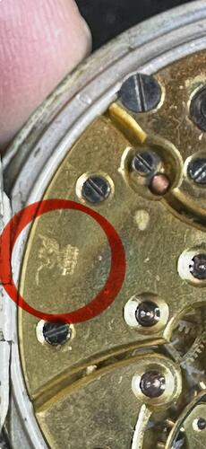

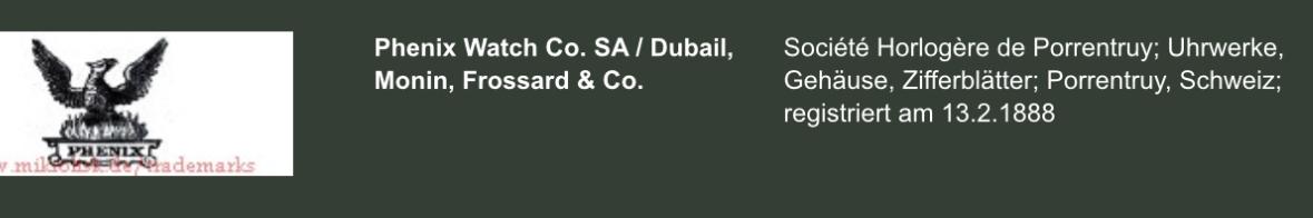

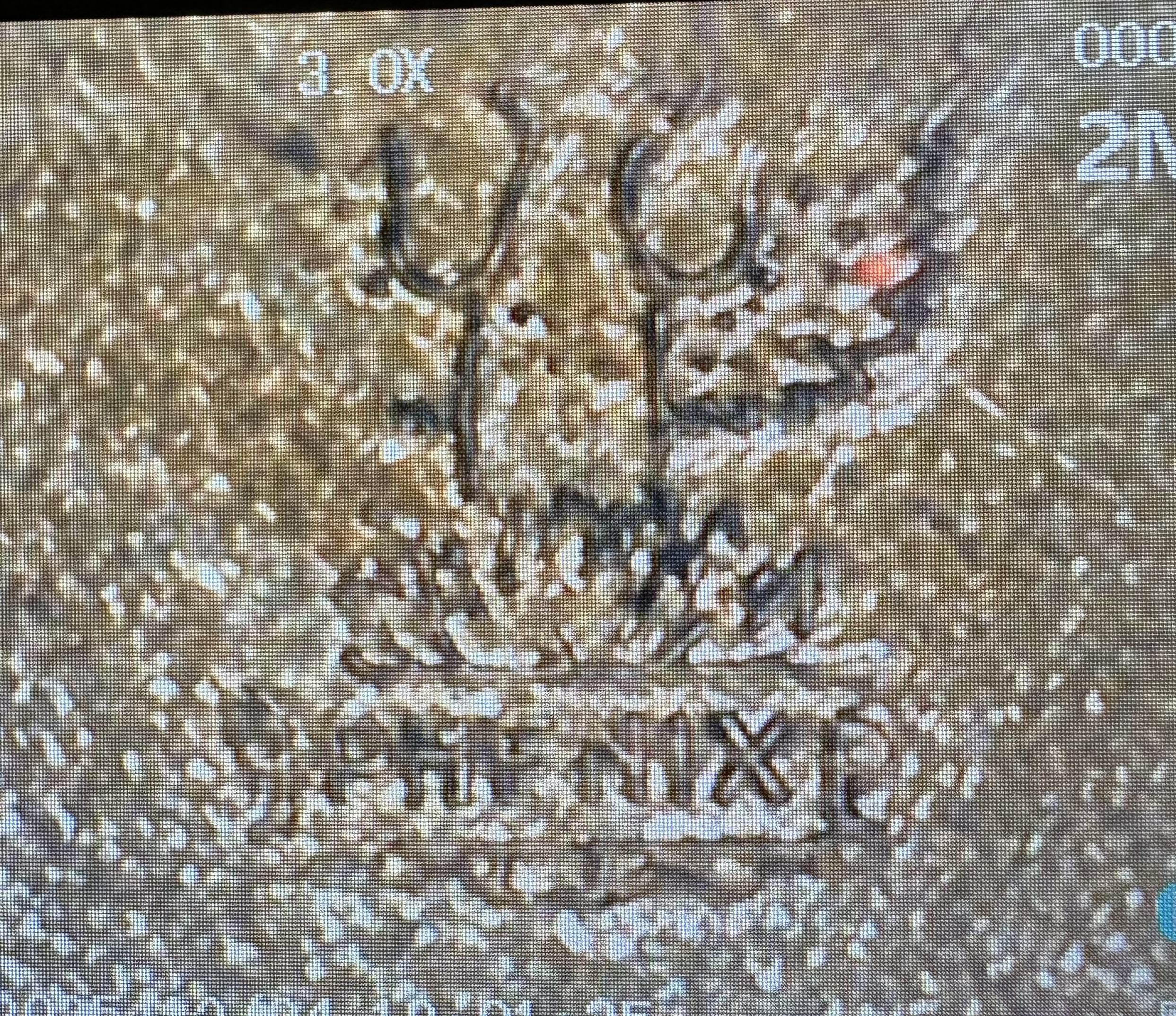

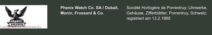

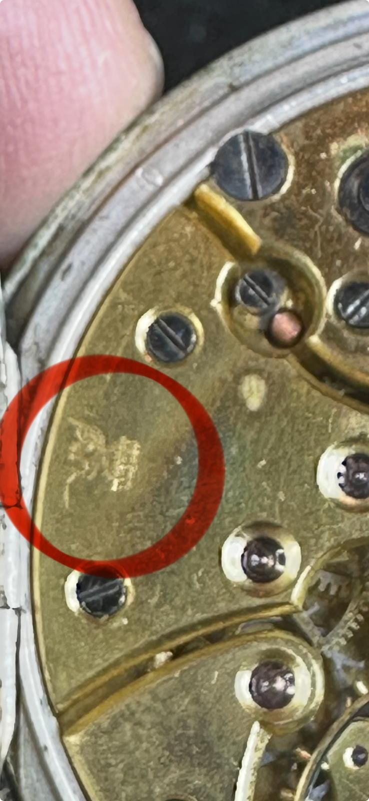

Via de link heb ik fabrikant denk ik achterhaald, logo staat op uurwerk links, geregistreerd in 1888.

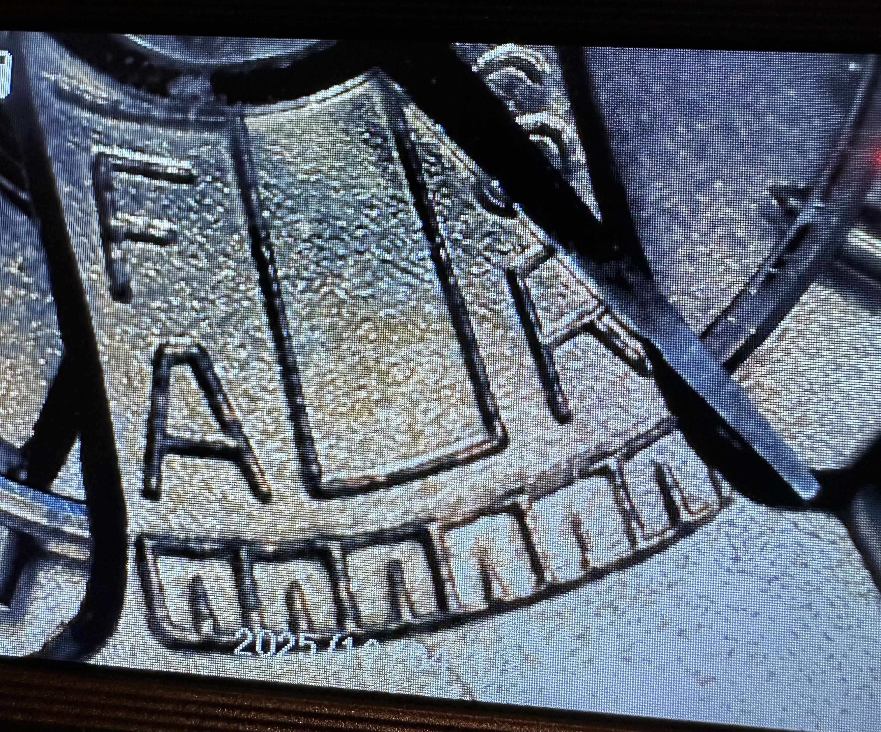

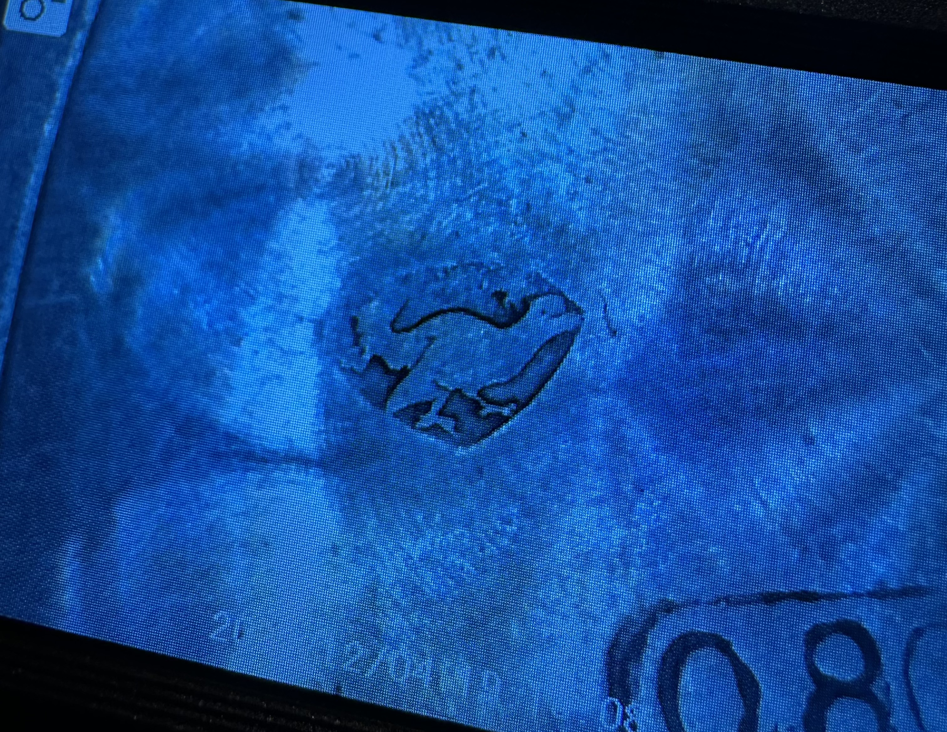

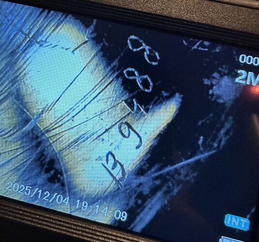

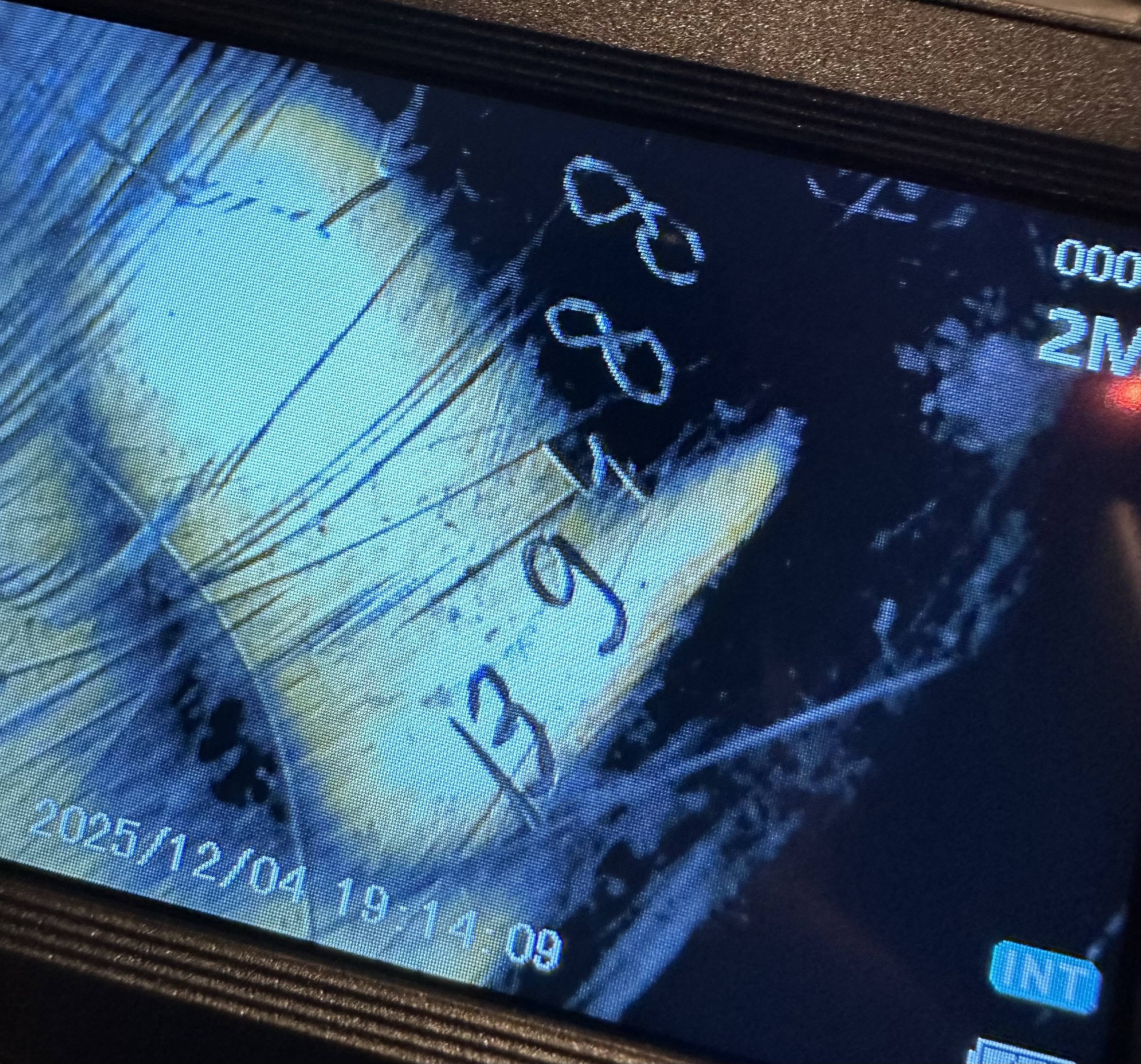

The story continues, met een electronen microscoop , direct from China :face_with_hand_over_mouth:

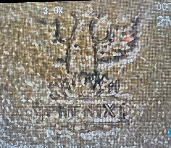

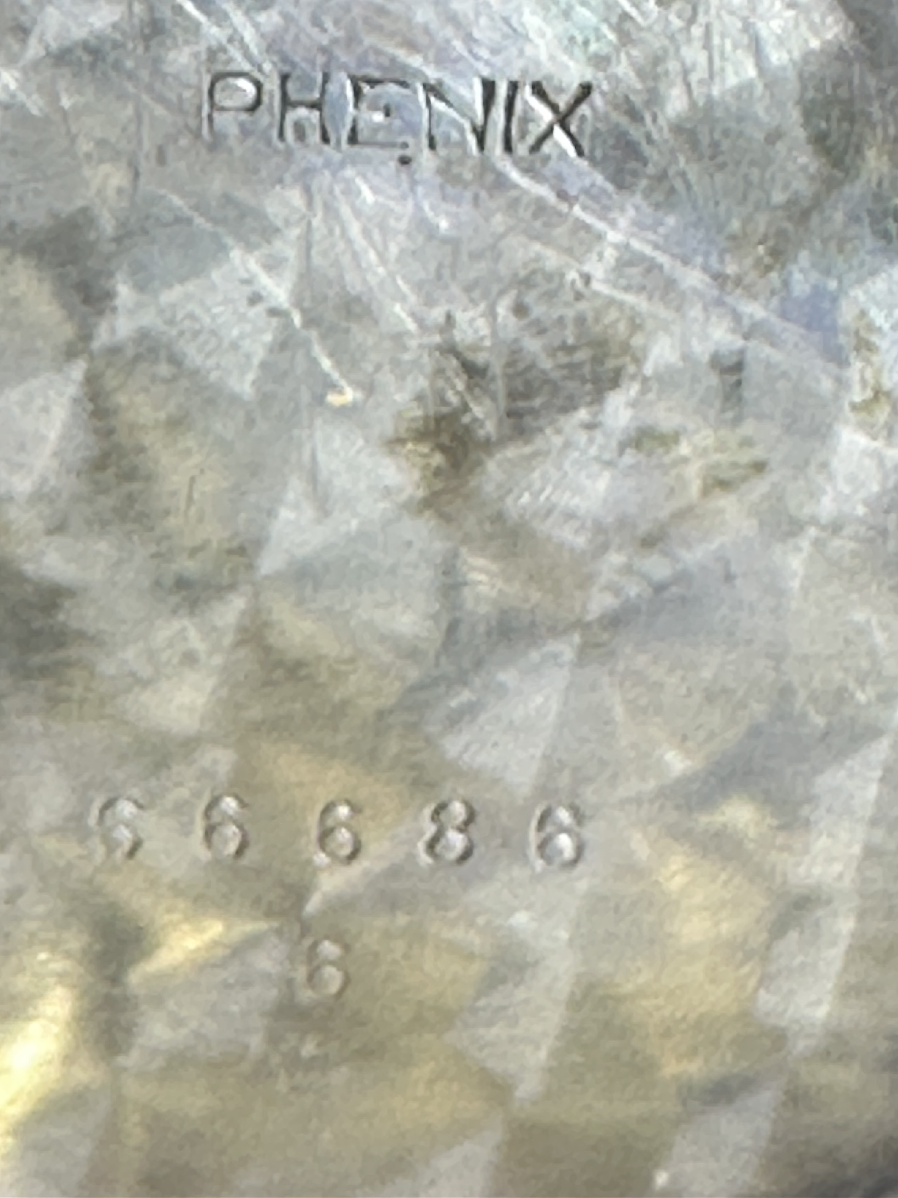

Toch extra foto’s gemaakt en ja hoor
Oud merk Phenix

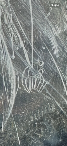

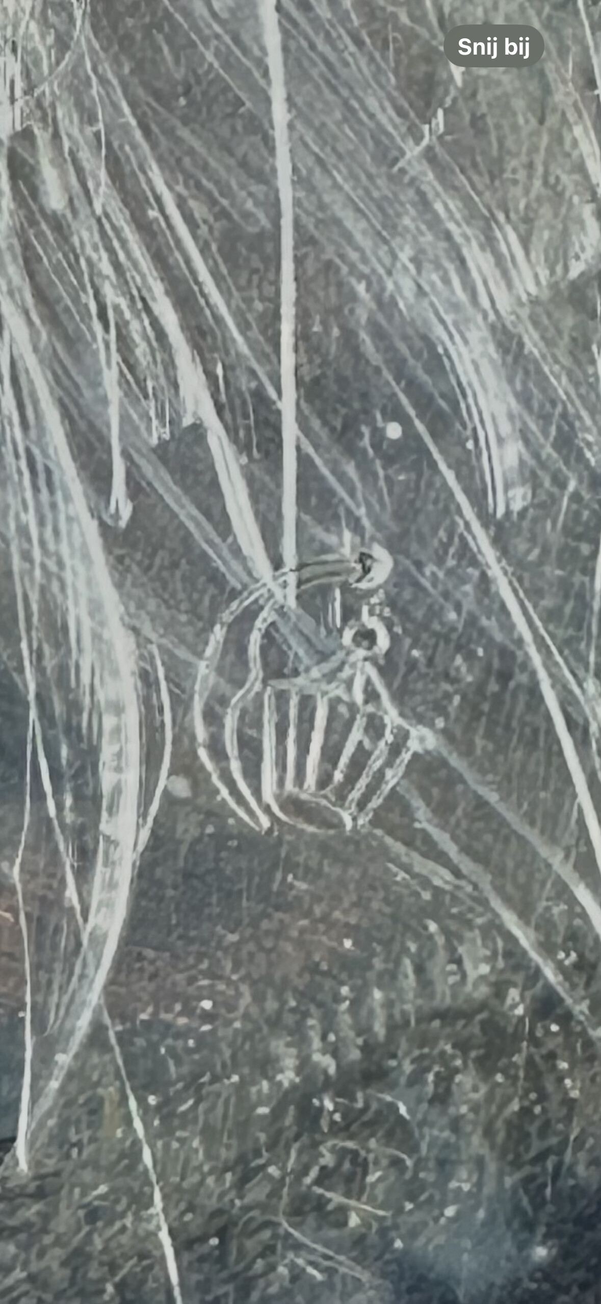

Keuringsteken van kalkoen of zo

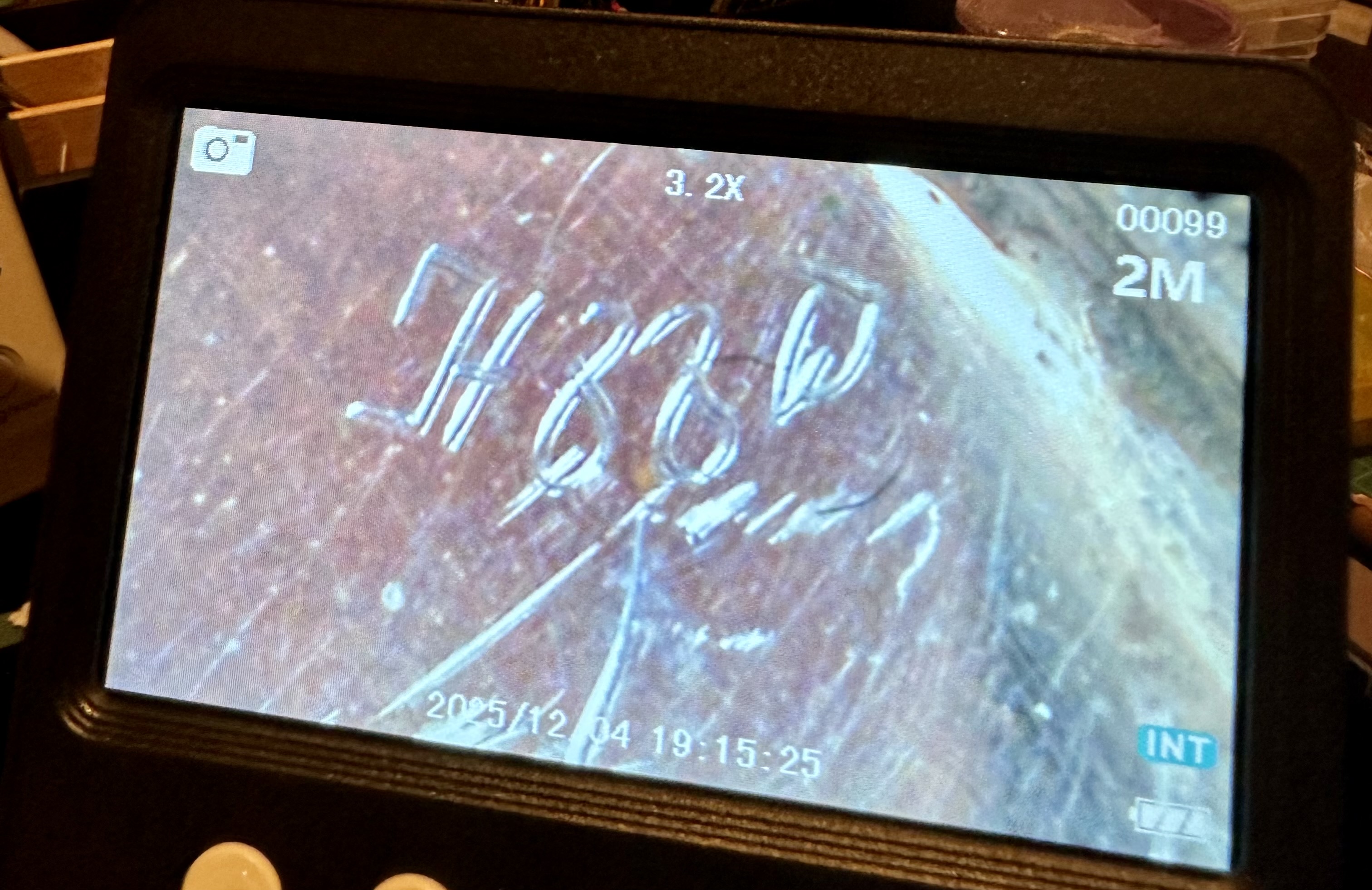

Maar ook inscripties “JH 88 en nog wat”
Wat betekent “F A S R”
De Junghans is trouwens van 1952
F/S, Fast/Slow
A/R, Avance/Retard
Meertalig horloge :smile:
Phenix of Fenix. Mythologische vogel die, als zijn TIJD gekomen is in vlammen opgaat en herboren wordt uit zijn as.
Keurteken van de kalkoen is een Auerhahn. Zwitsers zilverkeur.
