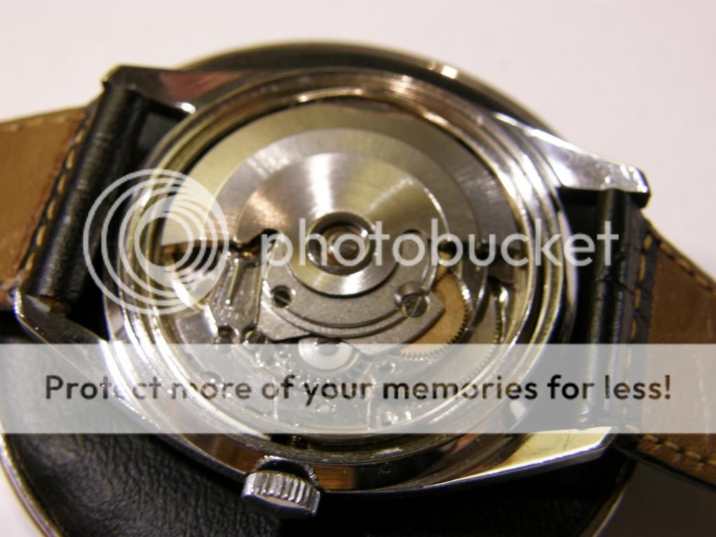

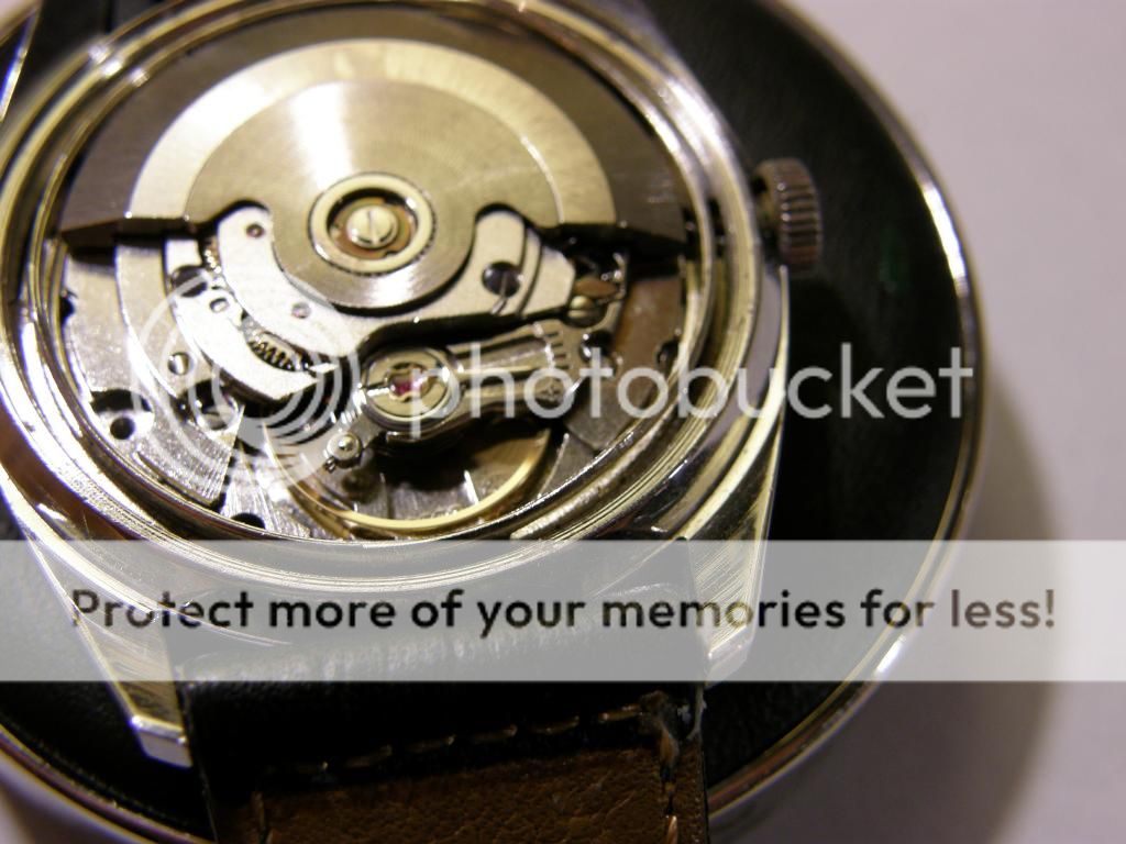

Hier zijn wat foto’s van het uurwerk, en ja, het arme ding ziet er na 45 jaar veel dagelijks gebruik niet zo goed meer uit onder the grote lens van een Nikon, zo je vraagt je af, waarom maakt hij zich hier nu nog zorgen over. Maar zoals ik al zei, het heeft sentimentele waarde voor mij, zo ik blijf wel zoeken. En als iemand hier mij daar mee kan helpen, dat zou ik toch wel zeer op prijs stellen!

Als je op zoek gaat naar een geschikte kast, dan is het handig om eerst te weten welk merk en kaliber uurwerk in deze Prisma zit.
Dit is belangrijk omdat de hoogte van de opwindas en diameter van het uurwerk vaak verschild bij de meeste uurwerken.
Gerard: kast diameter ongv. 33mm, hoogte -zonder glass - 6mm, en het glas of plexi voegt daar not ongeveer 3mm meer bij. Met het oog en een liniaal gemeten, meer weetenschappelijk meet-materiaal heb ik geen beschikking over.

Ja, dat begrijp ik best - jammer genoeg is er geen enkele aanwijzing met betreft het merk en kaliber van het uurwerk dat in de Prisma zit. Geen merk teken of logo, text of model nummber. Maar misschien kan iemand het herkennen, zo hier alsnog een foto ervan. Er was wel een hele vage inscriptie aan de binnekant van het deksel, duidelijk met de hand gemaakt, “5A881” en daar onder de datum “4.12.70” gevolgd bij “axl”. Geen foto van kunnen maken want daar heb ik een voorzet lens voor nodig, en die heb ik dus niet.
Voordat iemand hier een opmerking over maakt, het is nu ook duidelijk waarom de automaat niet werkte. (Had ik niet eerder verteld) Ik meen mij te herinneren dat er iets ratelde van binnen, en dat een vriendje er toen een onderdeel uithaalde dat los onder de deksel lag. Dat was jaren geleden. Sindsien gewoon dagelijks opgewonden.
Ja, de rotor is verdwenen.
Het uurwerk lijkt veel op deze AS 1799.
http://www.ranfft.de/cgi-bin/bidfun-db.cgi?10&ranfft&g0&2uswk&AS_1799
Ja, potverdorie-nog-an-toe, dat is het precies, volgens mij. Geweldig dat je dat zo snel gevonden hebt. Is er dan ook een manier om dan uit te vinden welke andere merken zo’n uurwerk hebben? Op die manier wordt het zoekterrein een beetje vergroot ten opzichte van potentiele donor kasten …

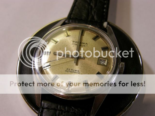

Ik zag onlangs een afbeelding van een Prisma Manager van ongeveer 1970, en de kast daarvan lijkt verdacht veelop het type Prisma dat ik heb, en misschien is er hier iemand die weet what voor uurwerk type daarin zit?

Volgens mij staat er ETA 2772 onder de balans
Explore vouwfietser
Zou zowel de AS 1799 kunnen zijn, zoals Diashock zegt, of de AS 1749. Beiden zijn uit dezelfde familie en zijn nagenoeg identiek. Het verschil zit hem dan in de rotor, die verdwenen is.
De AS 1799 heeft een rotor met kogellagers en de AS 1749 niet.
Maakt niet zo veel uit voor de rest, je zou in principe elke kast voor een 11,5 ligne uurwerk kunnen gebruiken. Hooguit zul je de stem iets moeten inkorten of verlengen.
