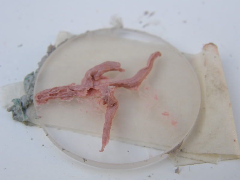

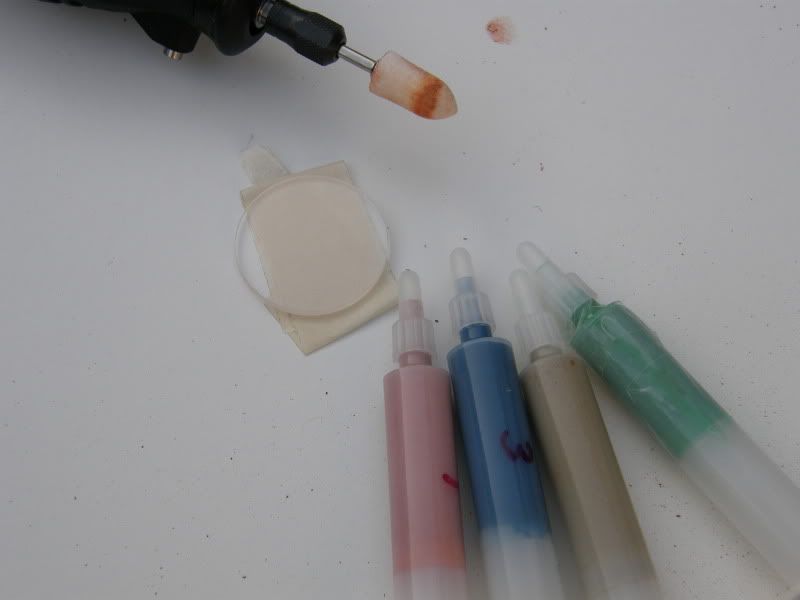

Een kras op je Pam glas? Dan ga maar pinnen… bedragen rondom 390 zijn heel normaal(vind het AD) dus leek het ons handig om bij glasboor.nl een setje diamantpasta te bestellen. Kosten 2 tientjes;

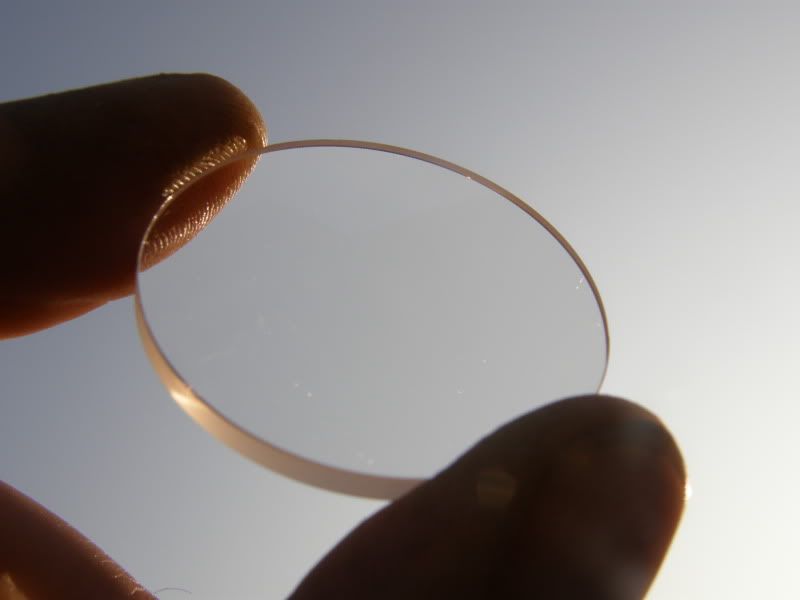

Haarlijnen en een medium diep putje in het glas:
Vervolgens 4 gangen pasta erop;
Het putje leek mij het moeilijkste maar dat was zo weg, de haarlijnen laten zich moeilijker aanpakken. Uiteindelijk de roze nummer 1 “tattie” als laatste er op;
En 20 minuten later;
Zet wel een veiligheidsbril op want een paar spetters pasta in je ogen jeukt behoorlijk… :slight_smile:

Hey, dat is een mooi resultaat!
Panerai saffier is inderdaad aan de prijs! (td)
bob de bouwer strikes again!
Mooi resultaat man!
A job well done :~
Bedankt voor de goede tip. (tu)
Ik heb het ook gelijk besteld.:slight_smile:
Bedankt voor de “Workshop” Roel.
Prachtig resultaat.
Maakt het nog wat uit welk Dremel-bitje gebruikt word?
word?
Yep,
Beginnen met een staalborstel :smiley:
Zonder gekheid, ik heb eerst die met de punt gebruikt en daarna bij de 1 pasta de schijf.
Gr. Roel

Die pasta ken ik;ook heel handig bij polijsten van rvs(gehard) voor een superhoogglans:)

Nog een tip: niet zo ongelofelijk veel pasta gebruiken,de pasta goed in je viltje wrijven en niet dippen in zo’n berg prut :smiley:
