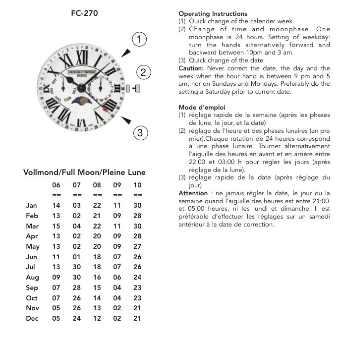

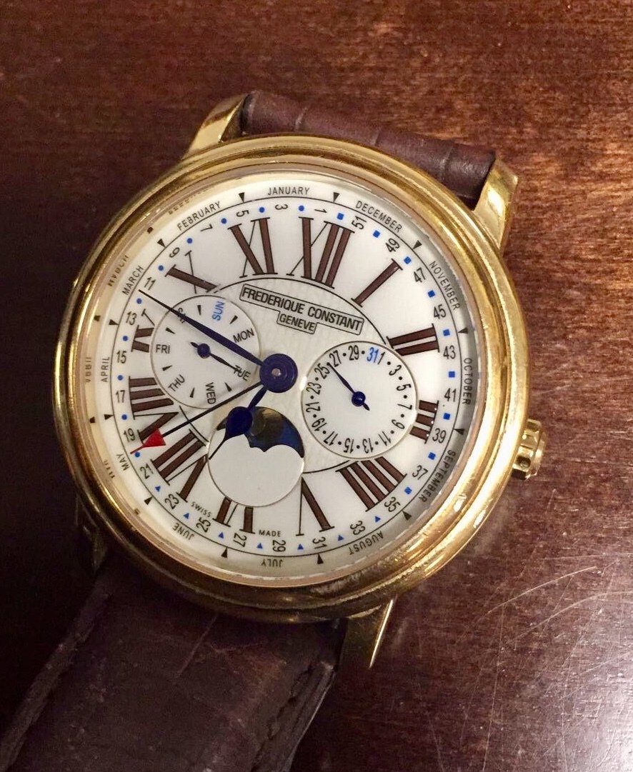

Gisteren een leuke Frederique Constant Businesstimer ontvangen per post.
Even de gebruiksaanwijzig van de website geplukt, en tot mijn verbazing lees ik dat het wordt afgeraden om het horloge af te stellen op een zondag of maandag…
Kan iemand mij daar de logica achter eens uitleggen?
Zondagswerk is niet sterk.
Dat klinkt plausibel…
Ik dacht ook al even aan een verbod op fysieke inspanning op de dag des Heeren.
De perpetual hangt af van weeknummers. En aangezien bij sommigen de week op zondag begint en bij anderen op maandag, krijg je daar dus wellicht fouten mee.
Ah ja, ik snap ‘m.
Vandaar dat ze aanraden om het op zaterdag te doen…
Nou, dan moet ik 6 dagen geduld hebben.

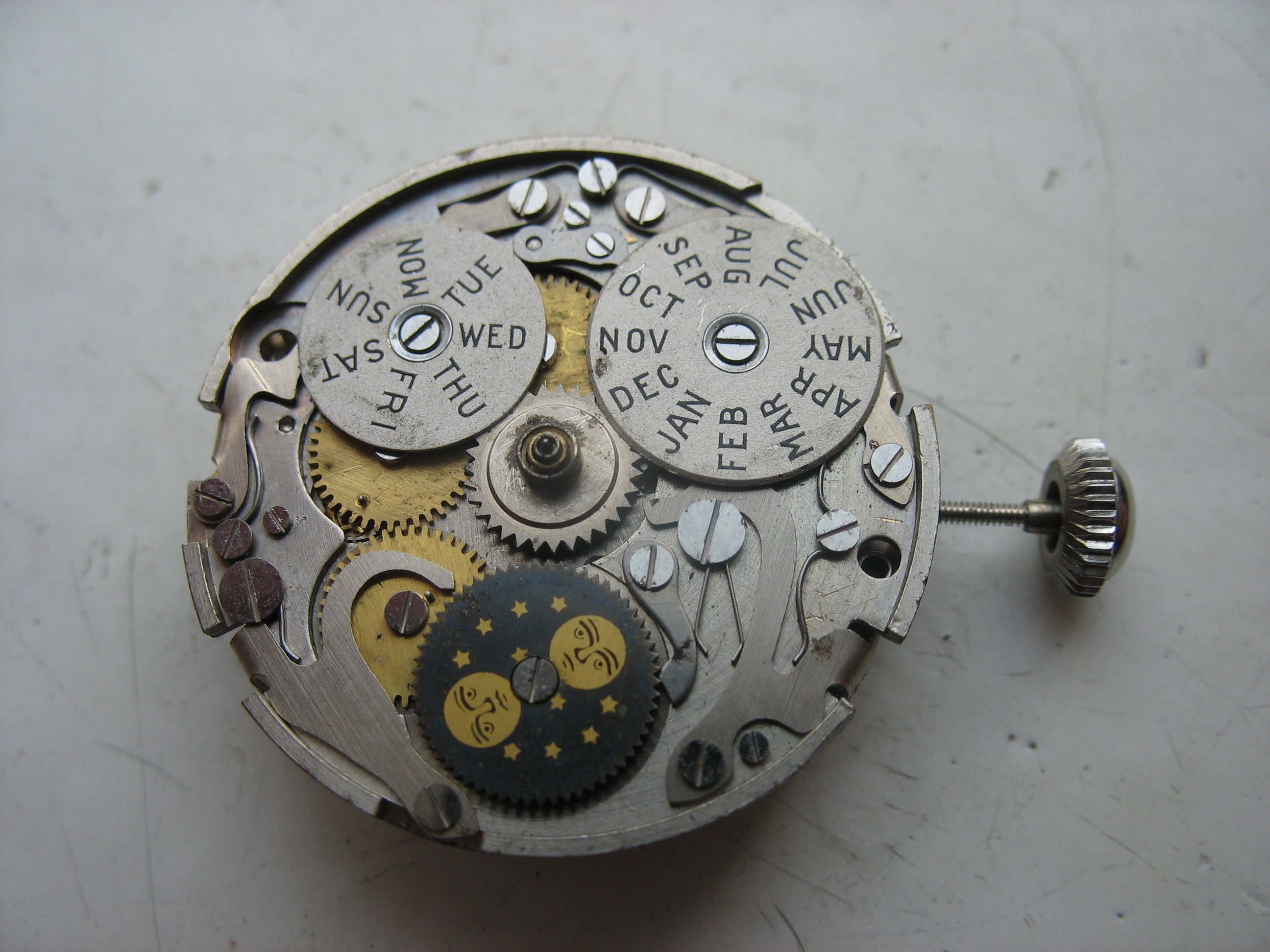

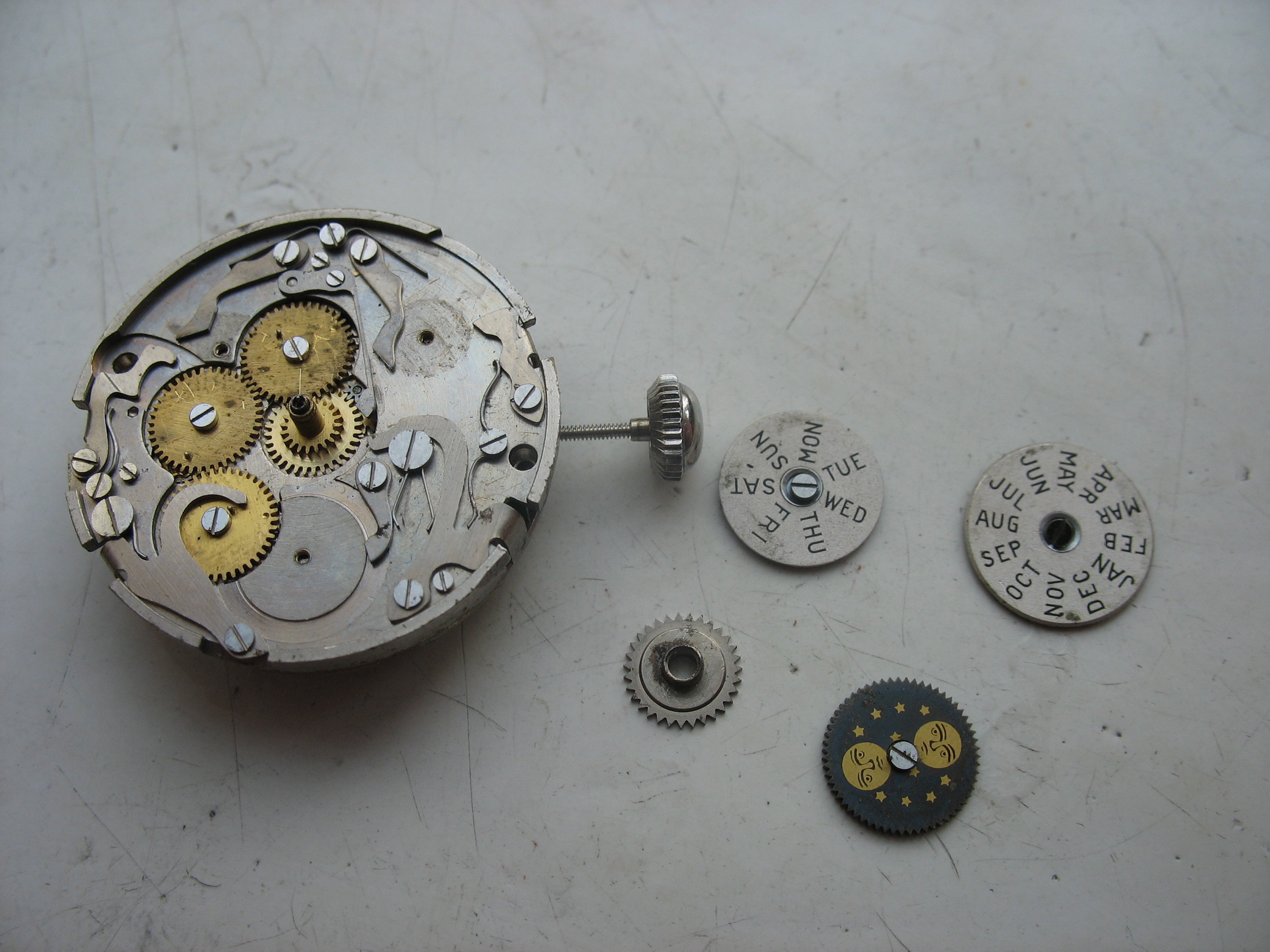

Waarschijnlijk worden enkele functies automatisch versteld.
Dat houdt in dat er op de schijven die dit bewerkstelligen tapjes zijn aangebracht.
De tapjes zullen op genoemde dagen snelverzet verhinderen.
U ziet op de bovenste foto de dag, maand en maanschijf. Aan de onderkant van deze schijven bevindt zich een tandwiel. Op de onderste foto zijn deze schijven verwijderd. Daar ziet u de schijven die de dag, maand en maanschijf verzetten.
Met vriendelijke groet,
Inca
