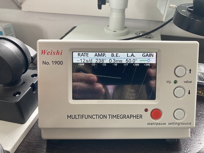

Ik hoop dat iemand mij kan helpen met het verklaren van het volgende:
Ik heb een horloge op de timegrapher met het volgende beeld:
Weinig bijzonders, stabiel lijntje.
Vervolgens verwijder ik het achterdeksel om m wat af te regelen en ik zie het beeld veranderen naar:
Voor de duidelijkheid: ik heb het uurwerk nog niet aangeraakt, alleen het achterdeksel los gehaald.
Als ik het deksel terug plaats wordt het regelbeeld weer stabieler.
Ra, ra, hoe kan dit?

Nog wat geëxperimenteerd, een laptop in stand-by stand verwijderd uit de ruimte en wanneer ik het uurwerk aan de randen aandruk (bedankt @TKH !) dan zag ik soms, niet consequent, iets wijzigen in het regelbeeld.
Gecontroleerd op magnetisme (was er niet, bedankt voor de tip @LVA !)
Op een gegeven moment bleef het beeld stabiel zonder deksel en heb ik wat kunnen tunen:
Maar bij het wijzigen van de stand (bv wijzerplaat onder naar boven), keert na een poosje het oude fenomeen weer terug, waarschijnlijk omdat het uurwerk dan “los” hangt en minder klemming ervaart
Met het achterdeksel erop ziet het er een stuk stabieler uit.
Ik zal eens kijken hoe het blijft lopen aan de pols.
