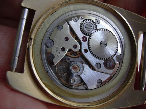

Het gaat om dit uurwerk (foto is een ander horloge als voorbeeld)
Deze zit heel anders in elkaar dan de 24… maar wel een ingenieus ontwerp waarbij de aandrijving van de minuten pijp via de wijzerplaat kant van het uurwerk loopt. (Ontwerp is natuurlijk geleend van Zenith)

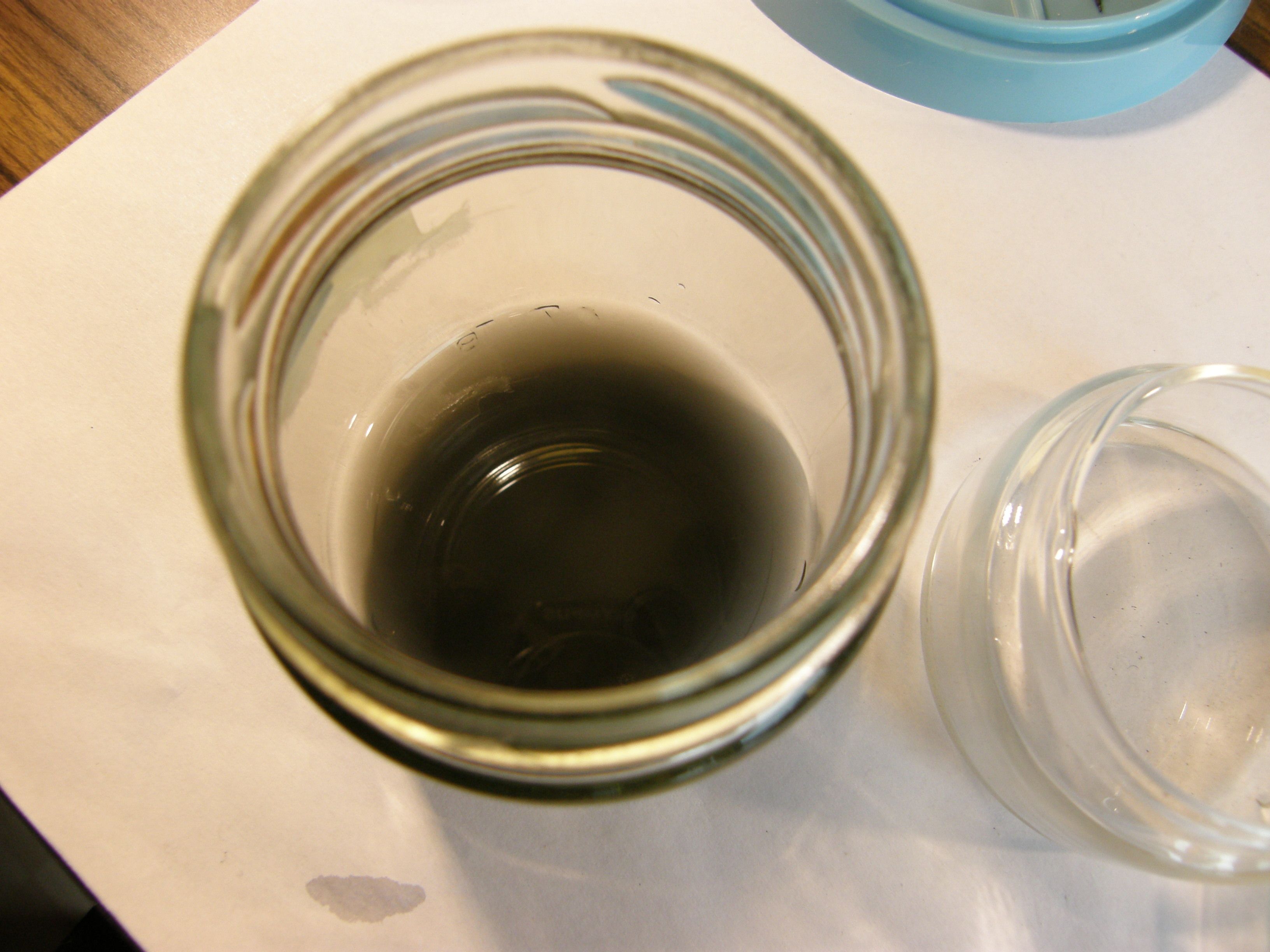

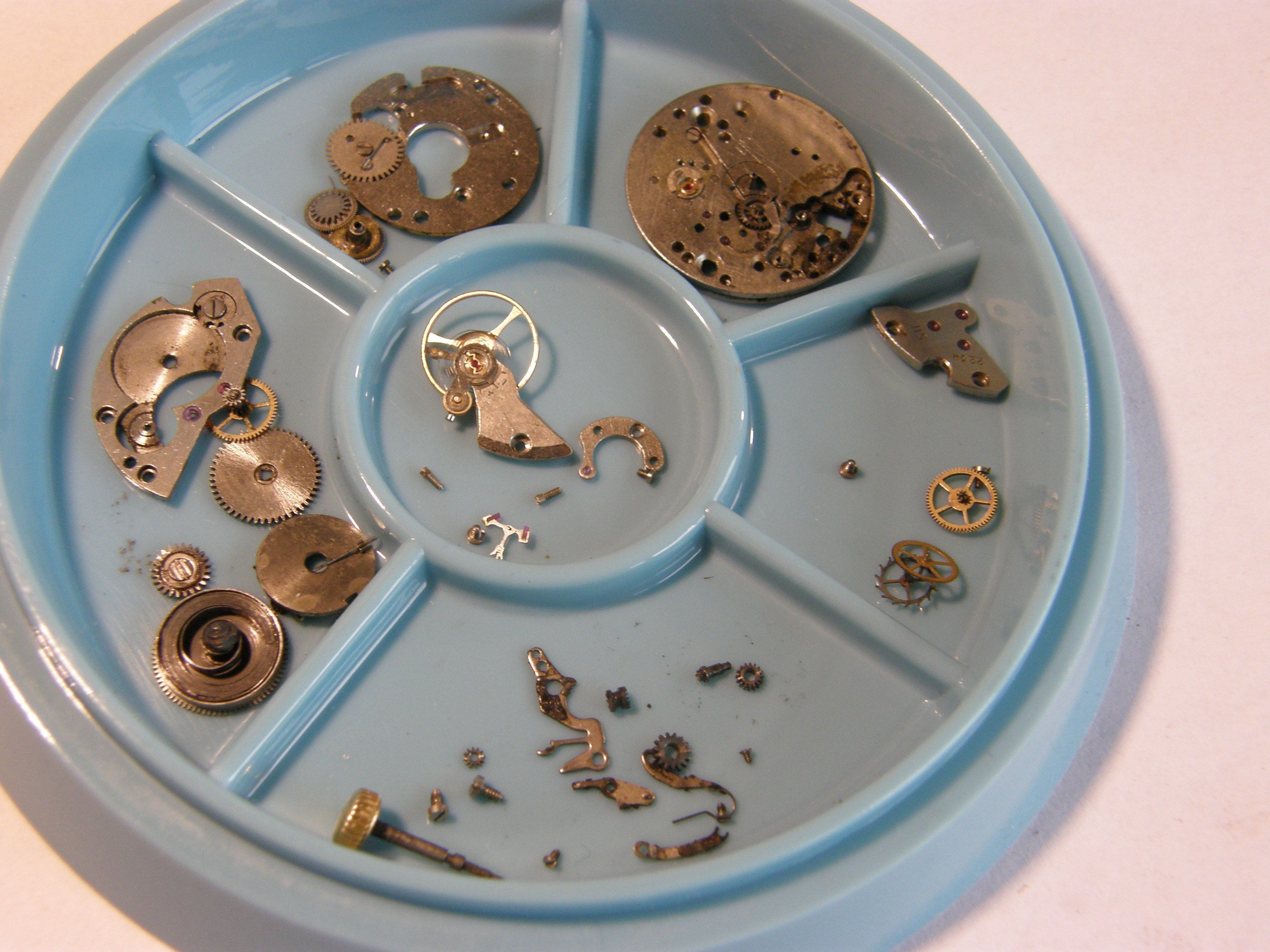

Ik haal het uurwerk uit elkaar en heb direct zwarte vingers, zo veel olie en vet heb ik nog nooit aangetroffen. Het lijkt wel of dit horloge de laatste keer is gesmeerd door een fietsenmaker.
Logisch dat er geen beweging meer in zit alles is aan elkaar geplakt. Zo zag de schoonmaak vloeistof er uit.
Maar door al dat vet geen corrosie, een goed manier om een uurwerk te conserveren :smile:
Allemachtig!
Al dat zwart in de vloeistof van zo’n klein uurwerkje, ongelofelijk.
Daddel.
Wat zal die dadelijk weer lekker tikken…
Mooi werk!
Lijkt wel een dropshot, ouwe breezerslet dat je d’r bent

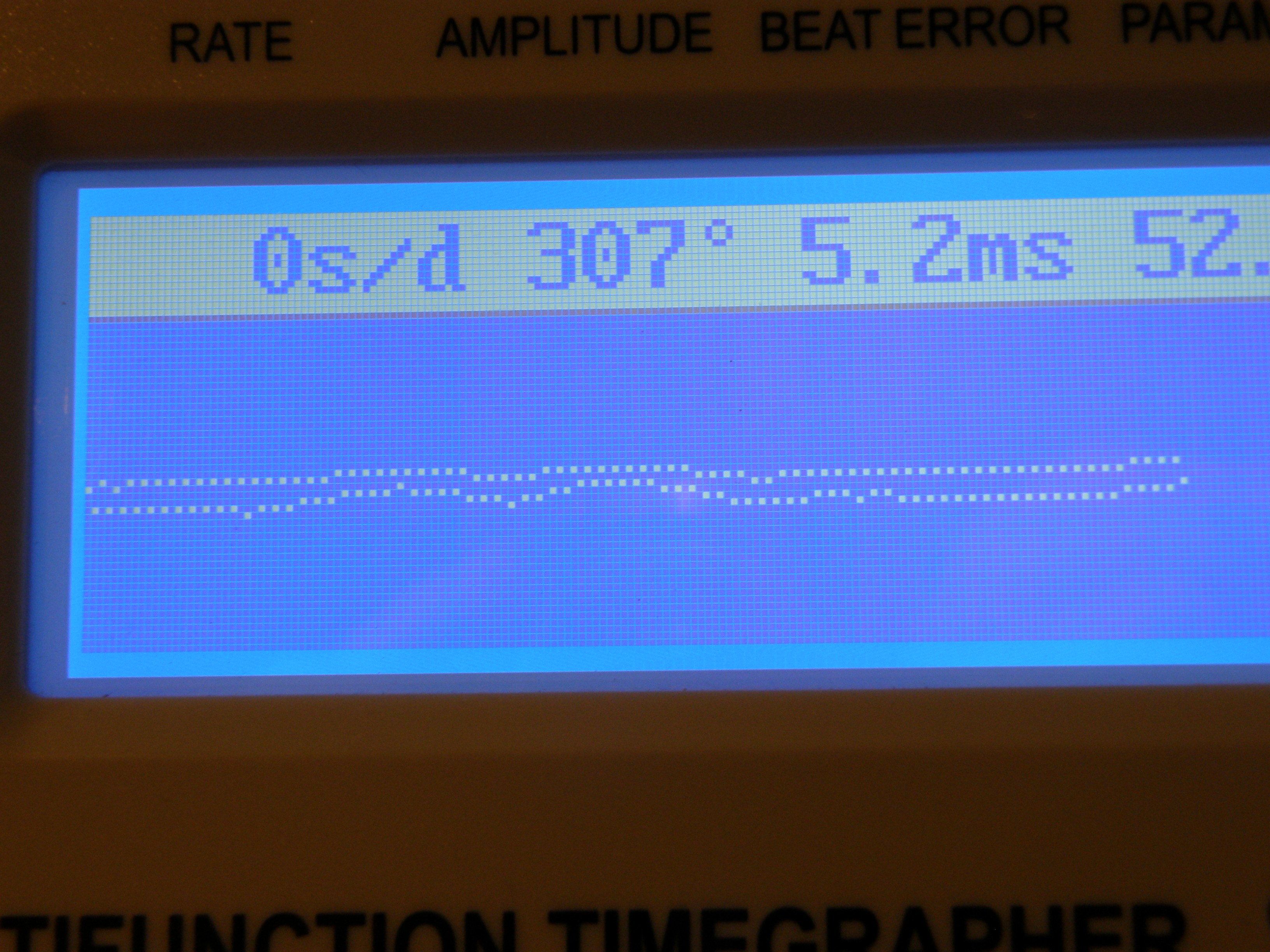

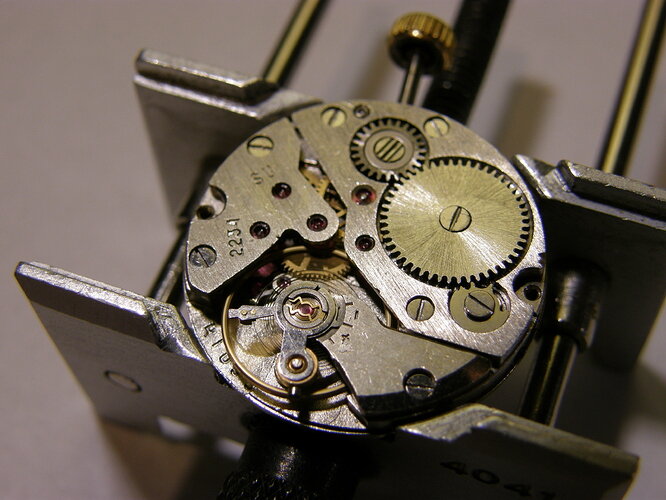

Vanmiddag het uurwerkje in elkaar gezet en gesmeerd.Klein beetje buigen aan de spiraalveer en na wat pogingen loopt de 2234 loopt weer netjes.
Hier het plaatje van het schone uurwerk.
Hier het resultaat op het afregel apparaat.
Dus voorlopig een leuk resultaat.
Die 2234 is een klasse uurwerk. Ik heb twee Vostoks met zo’n 2234 er in en ze lopen echt goed. Ze hebben ook een hacking functie en dat vind je alleen bij de duurdere andere merken.

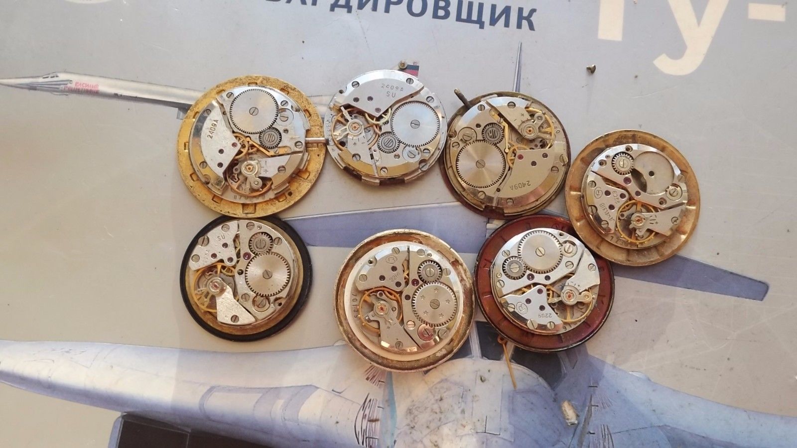

Vostok uurwerkjes worden tegenwoordig veel te koop aangeboden, laatst een paar gekocht voor een tientje.
Links boven drie uit de 24 serie en de rest uit de kleinere 22 serie.
Het 2234 uurwerk met secondenstop is links onder, herkenbaar aan het hapje uit de brug, ook is te zien dat de mooiere oude uurwerken een kleinere balans met schroefjes heeft en een vast punt voor de spiraal, de latere een grote gladde balans.
Deze verkoper is mij bekend, altijd de zelfde achtergrond voor zijn handel.
Handig als je donor onderdelen nodig hebt, alleen de verzendkosten zijn relatief hoog.
Hopelijk heb ik geen donor onderdelen nodig, alles zat goed in het vet. :grimacing:

Wel effe die scheeftik fiksen. :wink: Super amplitude!
