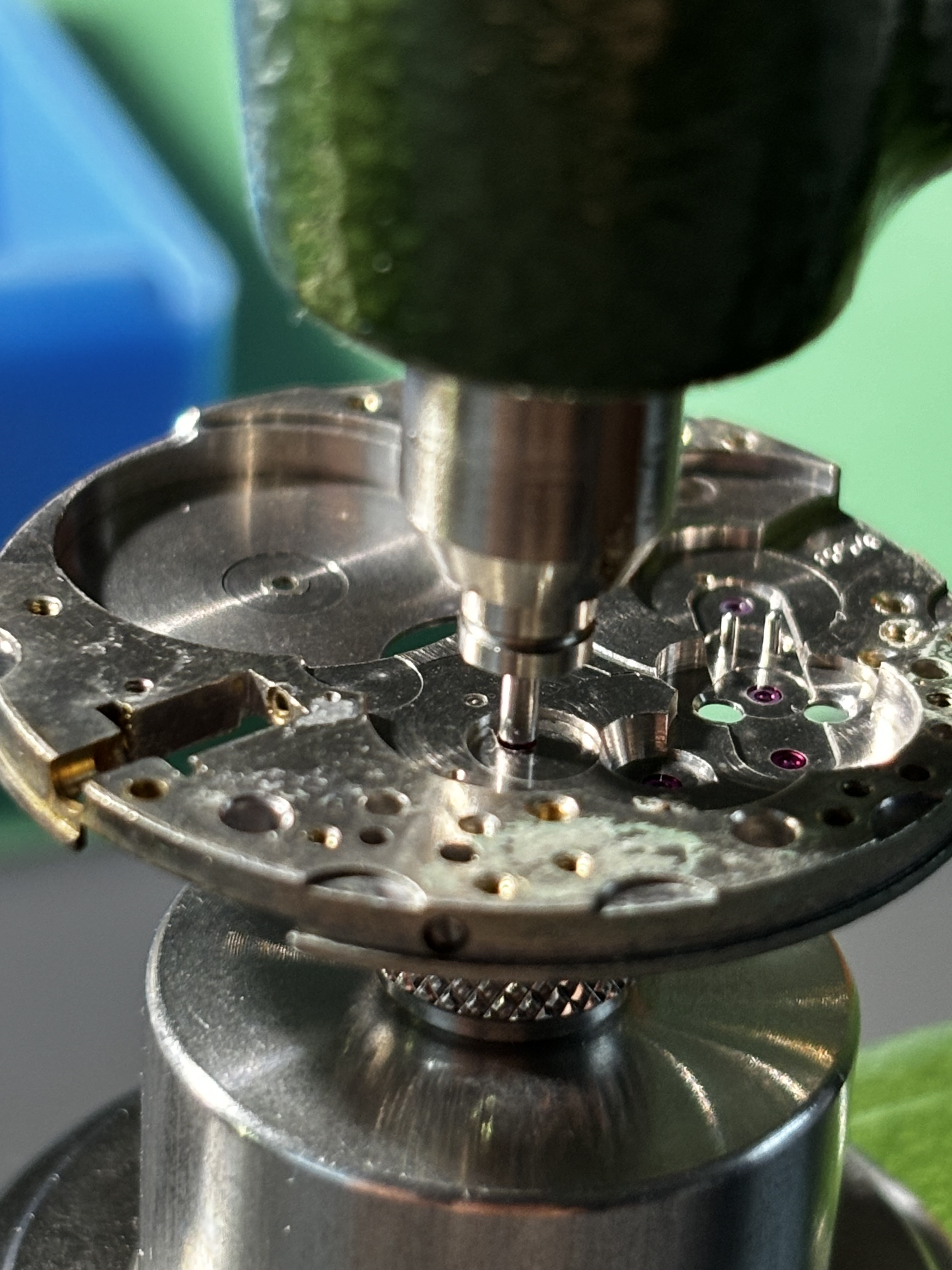

Dat groene apparaat is een pers of zo?
Ja leuk apparaat inderdaad ik heb hem zelf ook. Laatst had ik in 1 uurwerk 4 gebroken stenen dus hij kwam goed van pas ![]()
Ik heb overigens ook een Seitz pers, die is wel veeeel veelzijdiger en beter afgewerkt, maar wilde deze eens proberen.
Horia clone om stenen te zetten ( of hoogtespeling af te stellen)
Ja hele tijd naar opzoek geweest. Maar te gekke bedragen voor incomplete sets. Nu had ik deze in een aliexpress deal voor 70 euro
, geen geld. Ze hebben wel vaker coupons dus zou dan toe slaan mocht iemand hem nog willen aanschaffen.
Ik zou wel de uitgebreide set nemen met uurwerkhouders en wijzerzetters, die is wat duurder maar heb je echt veel plezier van.
Oh ik heb gewoon de instapper. Wel getwijfeld maar het scheelde met die deal toch wel veel. Mogelijk in de toekomst.
Cupillard 233.
Codekaartje zijn alleen zwitsers denk ik, dit is een fransoos.
Cupillard 233, dat is een voorloper van de FE 233-66.
Maar lang niet alles past daarvan…

Die draaibank heb ik te weinig verstand van, maar die stenenpers is veeeeeel te duur in mijn ogen.

Die schok beveiliging, was dat niet zo’ n moeilijk te openen geval?
Heb je een linkje? Zit ook al een tijdje te kijken en te twijfelen waar ik goed aan doe. Kom steeds vaker kapotte stenen tegen.
Just found this amazing item on AliExpress. Check it out! €83,99 | horia MSA 13.100 (bergeon 5372) watchmaker’s jewelling tool with micrometric screw 4mmand4mm watch repair tool kit
Ik heb hem via deze link besteld met wat coupons. Misschien komen er snel weer ali coupons.
Top dankje! En bestel je de juwels in een sets of telkens los?
