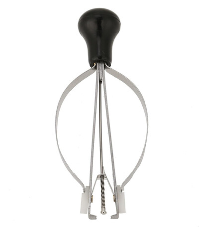

Wat is het voordeel van twee losse hand removers in plaats van zo’n tangetje?

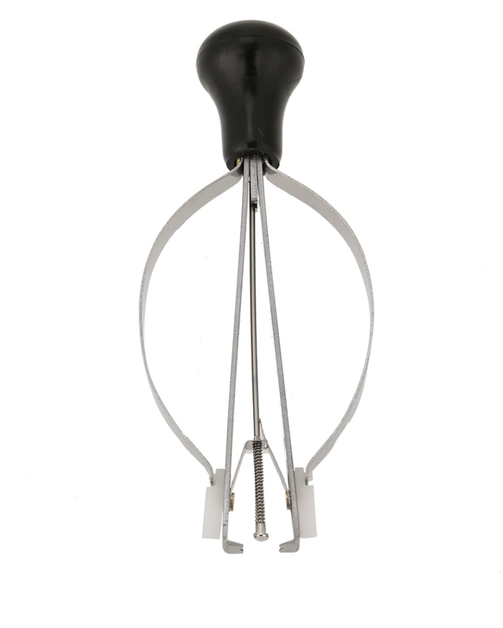

Die zou ik persoonlijk niet gebruiken. De presto gebruik ik alleen om minuutpijpen van men uurwerk te trekken. Ik hoor weinig die hem gebruiken voor wijzers. Heb er gewoon minder gevoel mee maarja, dat is misschien persoonlijk. :ok_hand:

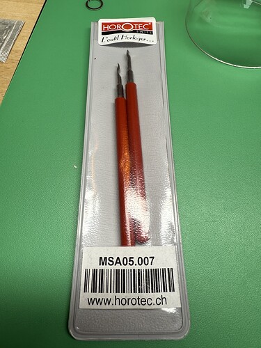

Zou persoonlijk wel voor een echte bergeon gaan dan… de oppervlakte ruwheid van de chinees is heel anders en de bekken zijn dikker. Kans op beschadigingen is dan vrij groot. Heb ze hier beide liggen. Die horotec afnemers zijn goedkoper dan een presto, of zullen we minder duur zeggen :thinking:

Ik gebruik zowel de horotec als de presto.
Alleen voor wijzers die dicht op de plaat zitten (decentrale secondewijzers en chronowijzers etc) gebruik ik de horotecs.
Voor de minutenpijp is een Presto 2 beter, dan heb je geen risico om je tap van je centrale secondewijzer te beschadigen.
Daarbij zijn de afrondingen van de grijpers anders waardoor je meer grip hebt op de minutenpijp.

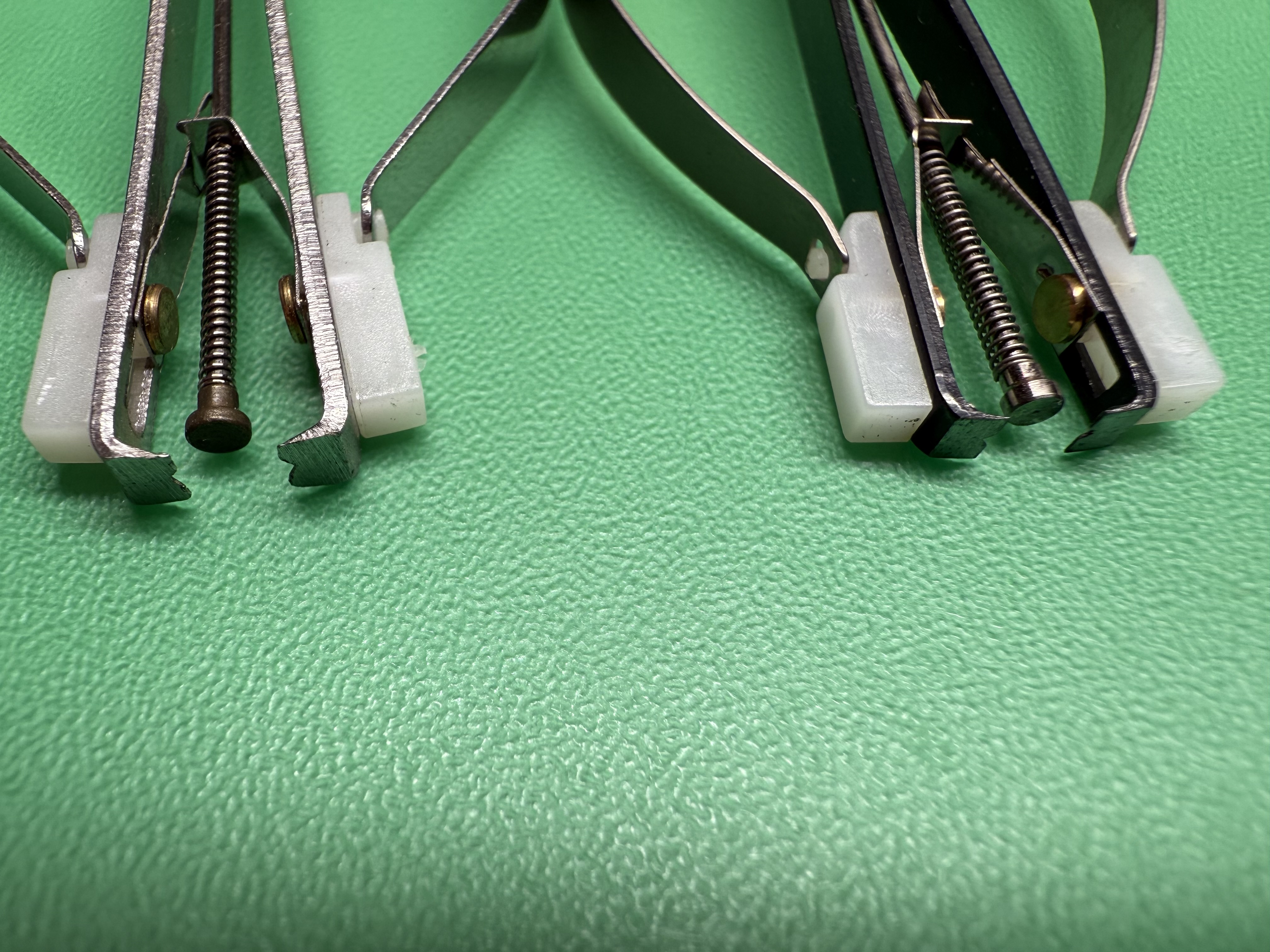

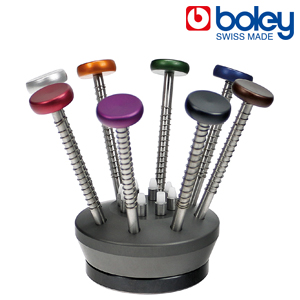

Deze kun je veilig kopen. Zodra die binnen is wel meteen ff lekker wat lagervet aan de asjes. Anders beweegt het niet lekker. Ik heb er ook wat o-ringen tussen gedaan dat die niet zo klapperd.

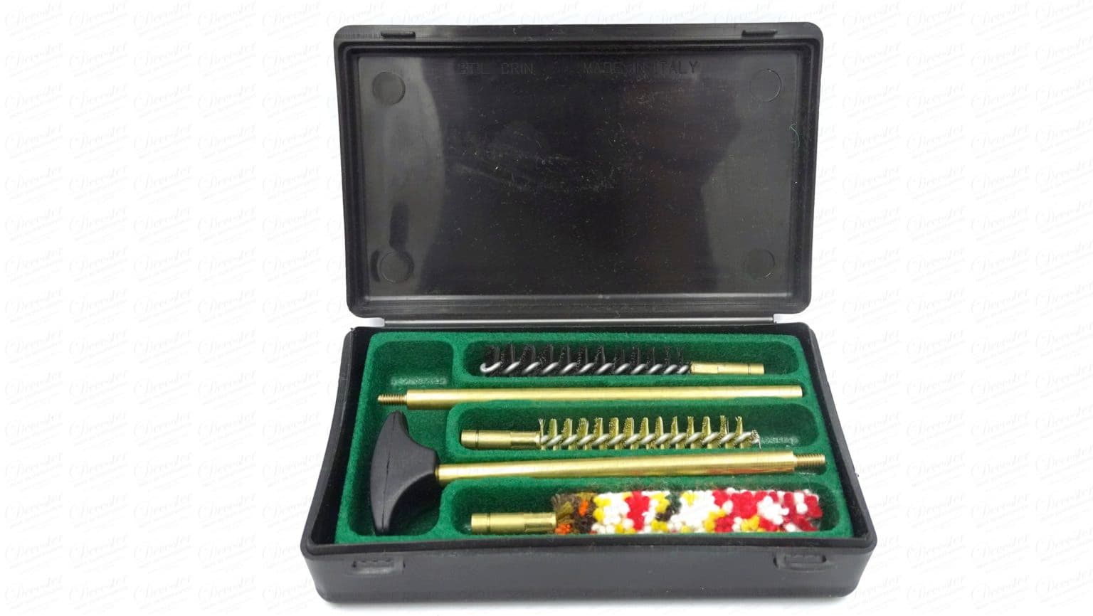

Hebben ze je niet geleerd op school dat je met een poets set van pistool cal.9mm de tunnels moet poetsen en onderhouden? En dus geen vet… :wink:
Als je regelmatig poetst moeten de Bergeon / Boley versie althans geen vet.
Hoe groot is de kans dat er vet op de wijzerplaat terecht komt? Misschien niet snel omdat je steeds de 4 assen op zijn plaats laat zitten, maar met zo’n draaimolen aan “broaches” heb je meer kans.
afbeelding
Op school hebben ze mij geleerd dat metaal op metaal smeren wel verstandig is. Dit was alleen niet in Hasselt :joy:. Is geen Bergeon, dus de speling die er nog op zit zorgt voor veel ellende als je er niks tussen stopt.
Vet valt er niet vanaf, en die asjes raak ik niet aan, die zitten er vast in. Dus ik voorzie niet dat er iets op de plaat kan komen. En er zit geen forse klodders aan :fearful:. De dure, gietijzeren varianten zijn inderdaad van andere kwaliteit. Zou ook raar zijn als dat niet zo zou zijn
Triebniet verslijt je bijna niet, maar dat kunststof van die presto kan wel kapot, vandaar liever nieuwe :stuck_out_tongue_winking_eye:

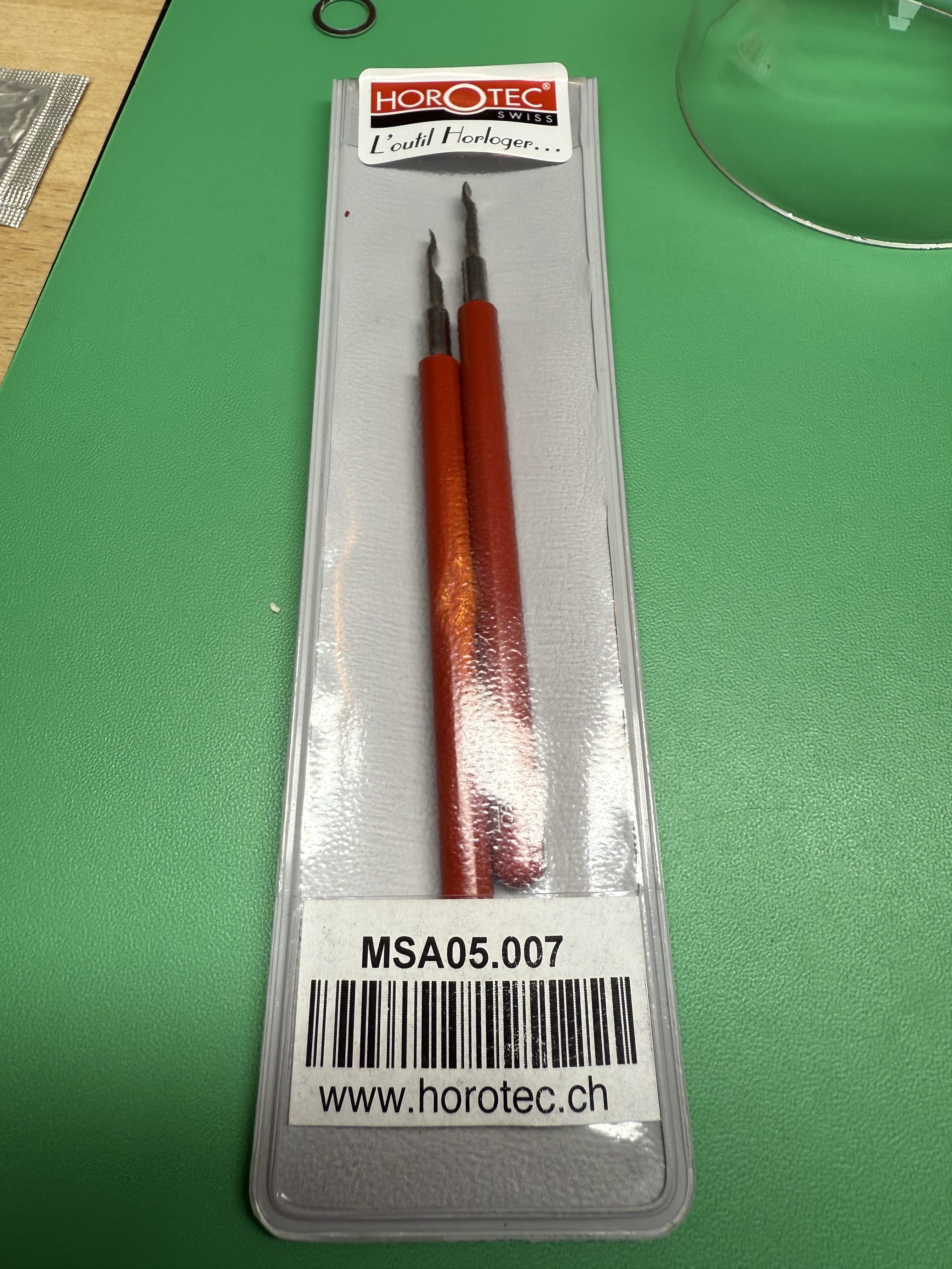

Ik heb precies deze 2 in mn winkelmandje zitten (horotec en een Ali)
Voor de goede orde, dit is dus alles wat ik nodig heb om de wijzers eraf te halen en er terug op te zetten?
En die presto is dus handig voor een minutenpijp, maar voor mij niet noodzakelijk.
Je en wat folie gebruik ik altijd om de wijzers er af te halen. Voorkom je wat beschadigingen mee. Maar dat hoeft niks bijzonders te zijn. Je zou ipv die wijzer zetter ook van die hand pushers kunnen gebruiken. Wel opletten want je hebt werkhouders nodig voor die wijzerzetter.
