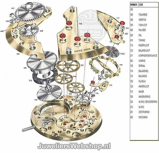

Mechanisch uurwerk - De uitleg van de horloge onderdelen

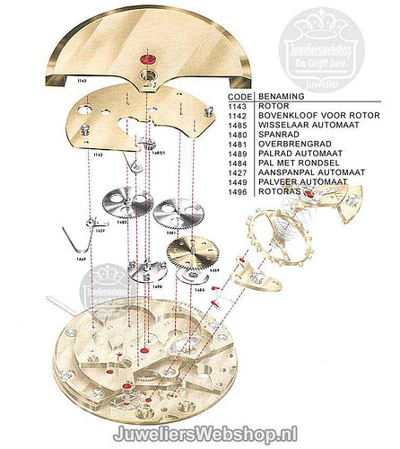

Automatisch uurwerk - De uitleg van de horloge onderdelen

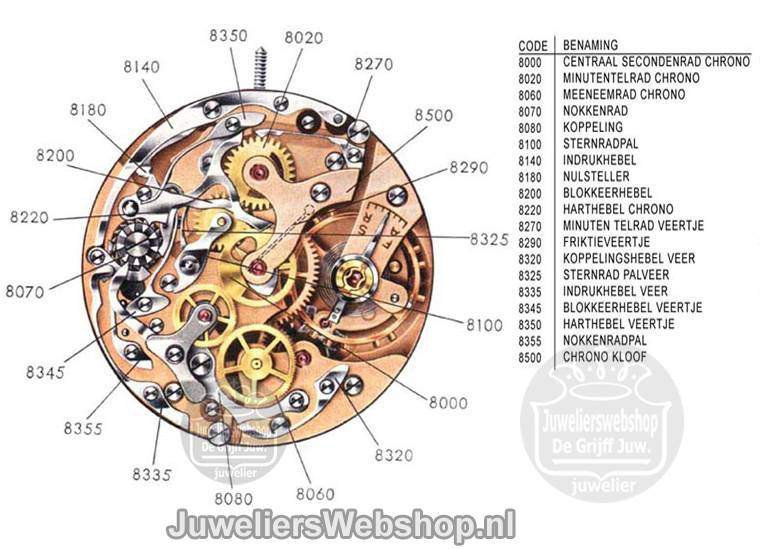

Chronograaf uurwerk - De uitleg van de horloge onderdelen

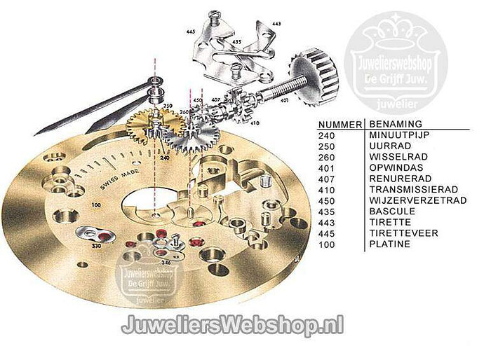

Platine van mechanisch uurwerk - De uitleg van de horloge onderdelen
