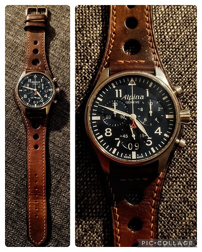

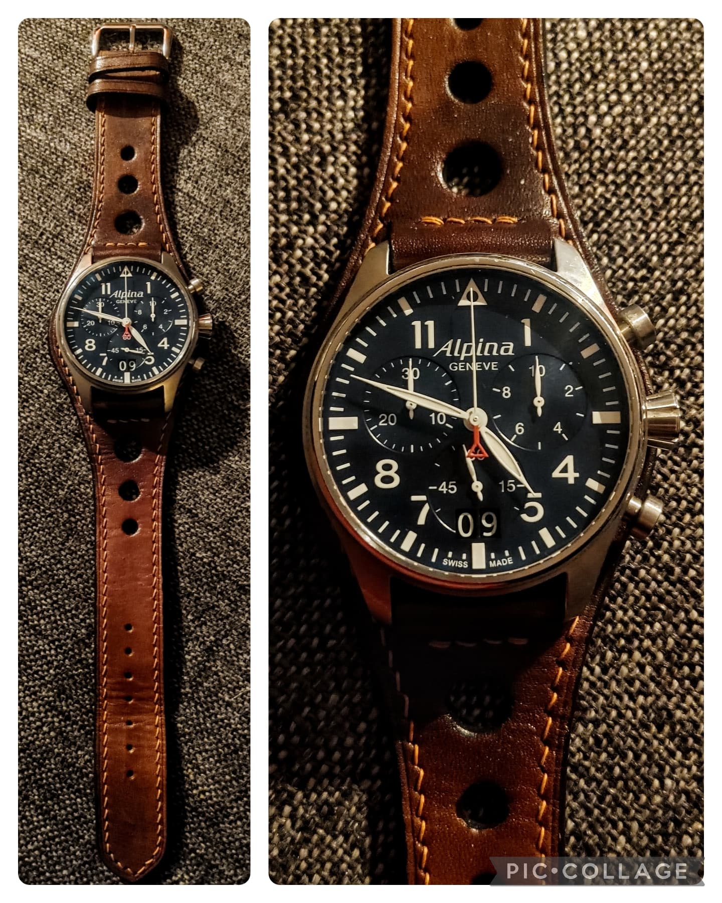

Ik lees al langer mee op dit forum en heb hier al drie mooie horloges kunnen aanschaffen. Ik zal mij binnenkort eens voorstellen en mijn bescheiden collectie tonen. Mijn laatste aanschaf via dit forum was een Alpina Startimer Pilot Chrono Big Date zonder originele band. Inmiddels is de Alpina voorzien van een handgemaakte bund strap. Ik heb een foto.bijgevoegd.
