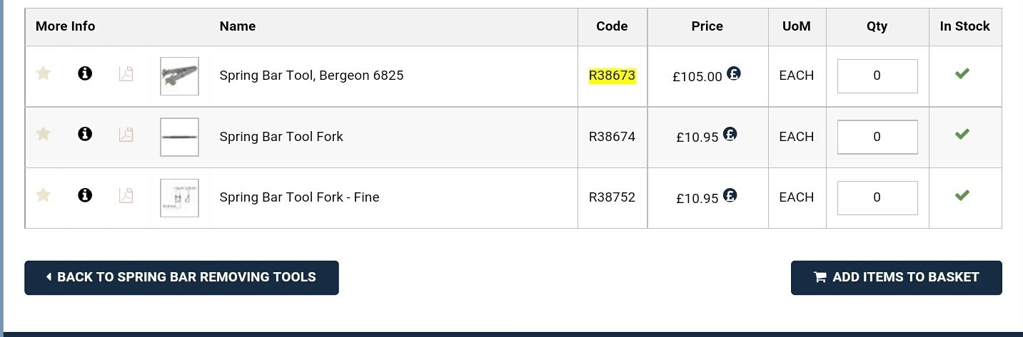

waar kan ik die 6825 voor 105 pond krijgen?
edit: laat maar, googlen op R38673 Bergeon levert cousinsuk op.
En daar staat bij dit item dat meegeleverd wordt:
Bergeon 6825
•Standard Fork (R38674)
•Fine Fork (R38752)
Volgens mij ben ik dan klaar, toch?
Volgens mij staat dat de fine fork ‘available’ is (en niet meegeleverd). Los bijbestellen dus (2x11 pond). Vergeet ook niet dat er nog 20% BTW bovenop de prijs komt, en verzendkosten.
Ik zie het dat hij available is. Beetje verneukeratief want als je over het item zweeft met je muis lijkt het erop dat hij meegeleverd wordt.
Echter, waarom 2 keer 11 pond? 1 keer is toch voldoende?
