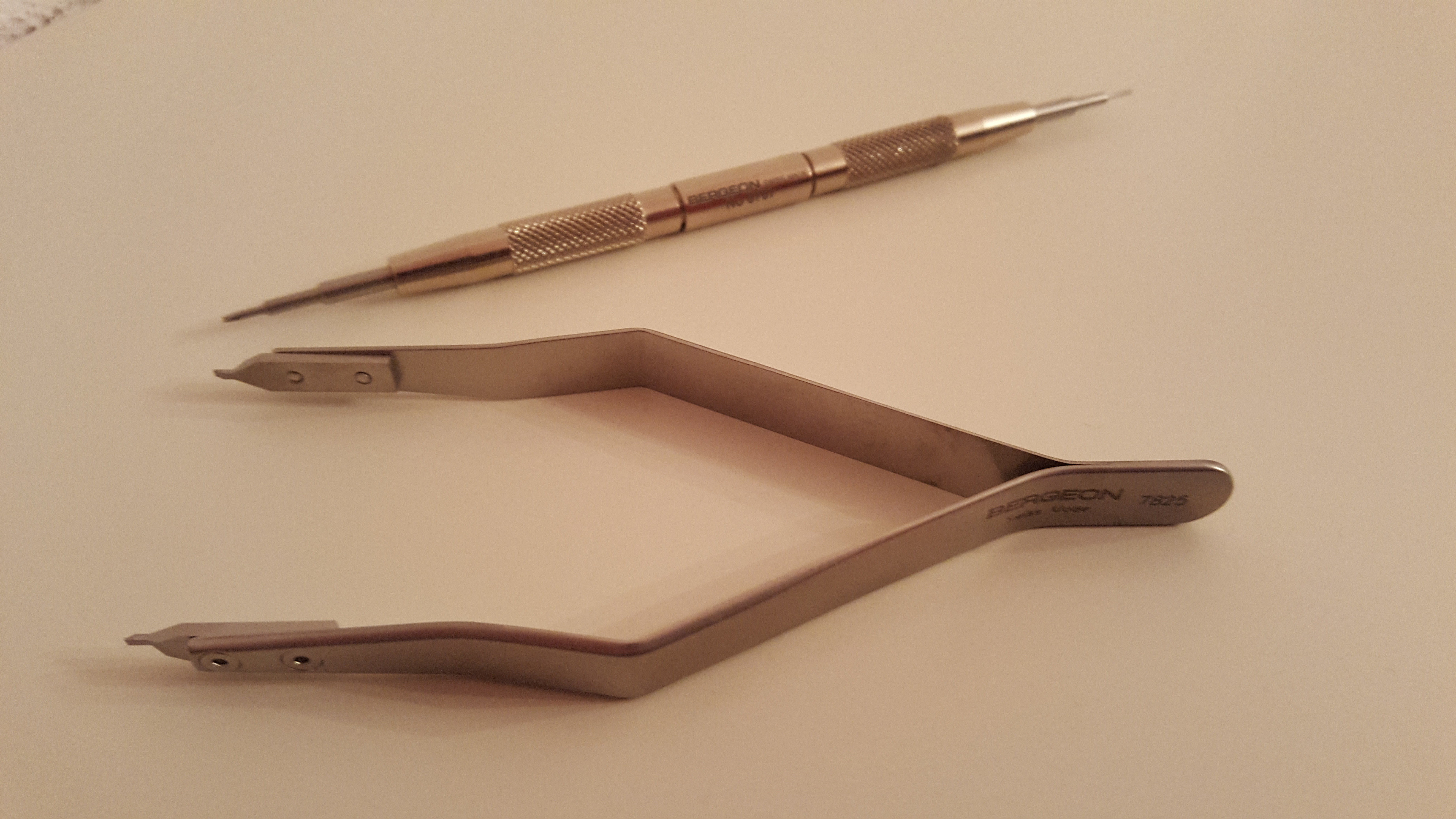

Ik vind de “pincet” echt ideaal…werkt supersnel. Ideaal voor Rolex. Binnen 2sec de band eraf zonder aftapen.
En de 6767 voor plaatsen losse pins voor een nato.

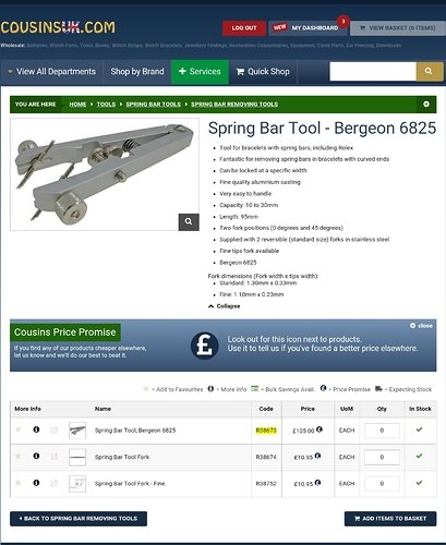

Ik weet niet of deze geschikt is voor Omega en is wel boven je budget van E50. Bergeon 7825.
Deze komt van Cousins uk.

Als je even Googled op Bergeon 7825 en Speedmaster zie je dat het wel werkt echter denk ik dat de 6825 beter geschikt is ivm verwisselbare tips…op die verkoopsites wordt ook echt naar verschillende tips verwezen voor Omega en Rolex.

De 7825 :thinking:, nergens last van want heeft amper tandjes.
Of bedoel je een andere?
welke pincet gebruik jij dan?
De Bergeon 7825…
ok, en die is sowieso te gebruiken op een Omega?

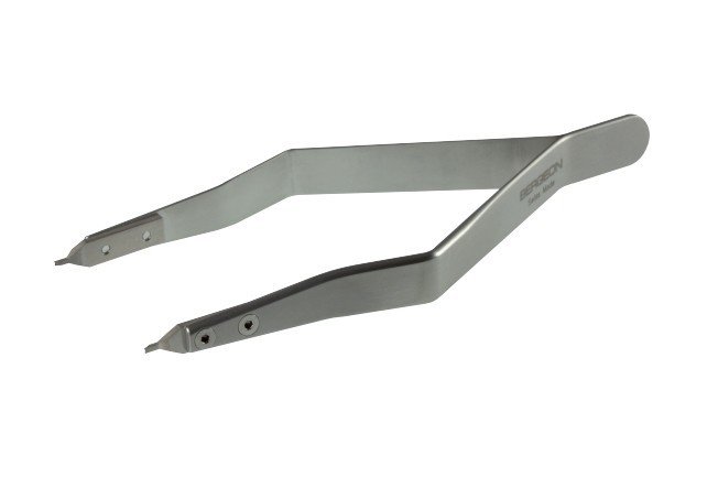

Voor 1 merk zou ik denk ik zon pincet kopen. Ik heb zelf een horofix. Gewoon een bergeon kloon. Kost ongeveer 120 euro inclusief invoerrechten. Dat is ongeveer de helft van een bergeon. Er zitten vorkjes bij voor 4 verschillende breedte. Past eigenlijk op alle horloges.
waar heb je die gekocht? Want het is nu voor een Omega, maar ben een flipperaar en wissel graag banden. Dus die Horofix klinkt interessant!
bedoel je deze?
Ja precies die. Ik heb hem daar ook gekocht.
