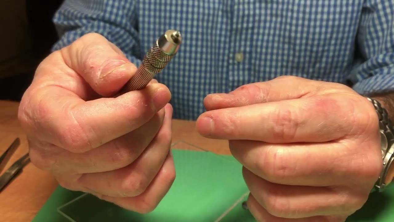

Mogelijk werkt dit voor mij beter?
  1. Je gebruikt de originele of een andere goed passende tonas het oogje van de nieuwe veer kan je tevoren mooi op maat maken en is gelijk aan de maat die uiteindelijk nodig is
  2. Het is gemaakt van plexiglas of lexan: Je ziet precies wat je doet
  3. Dezelfde opstelling is geschikt voor links en rechtsgewonden veren, achteraf kies je hoe je de houder op de ton plaatst
  4. De veer zit direct op de juiste plek en kan je voorzichtig overbrengen naar de ton en eenvoudig naar binnen schuiven. Precies zoals je doet met een nieuwe veer die je koopt in een ringetje.
Grappig, er is nog wel iets aan te verbeteren maar zeker niet gek.
Je moet er ff de tijd voor nemen maar het werkt wel.
Als je de spullen hebt liggen en voorbereid is deze methode volgens mij zeker zo snel als met een normale verenwinder.
Mogelijk is er zelfs tijdwinst, want je gebruikt een echte ton-as dus geen gedoe met inhaken van de zwengel die net niet past.
Je kan beter zien wat er gebeurt het “apparaat” is transparant.
En de veer zal minder snel wegspringen bij het verwijderen van de as, dat doe je natuurlijk in situ met de veer platgedrukt.
Misschien is het zelfs mogelijk de veer met de as er in in de veerton te drukken?
