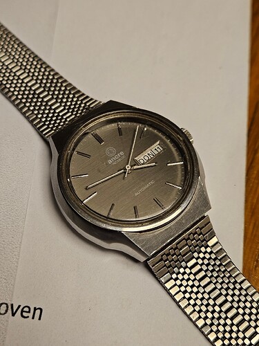

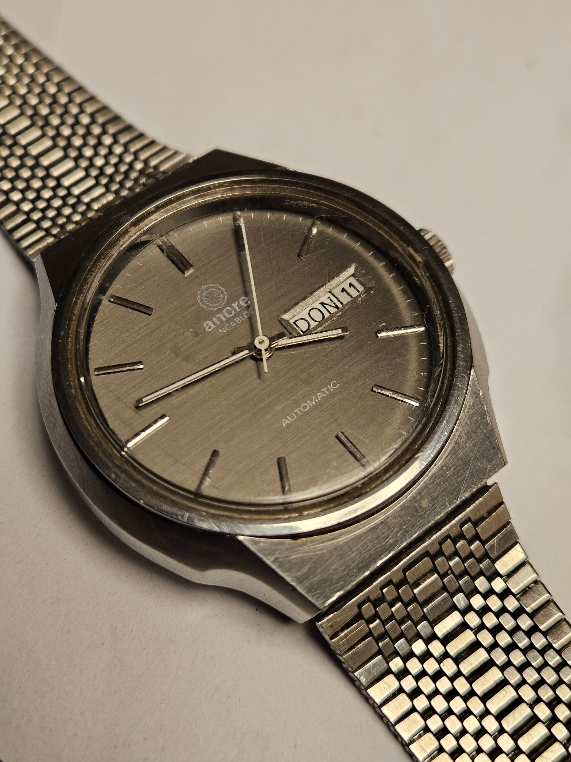

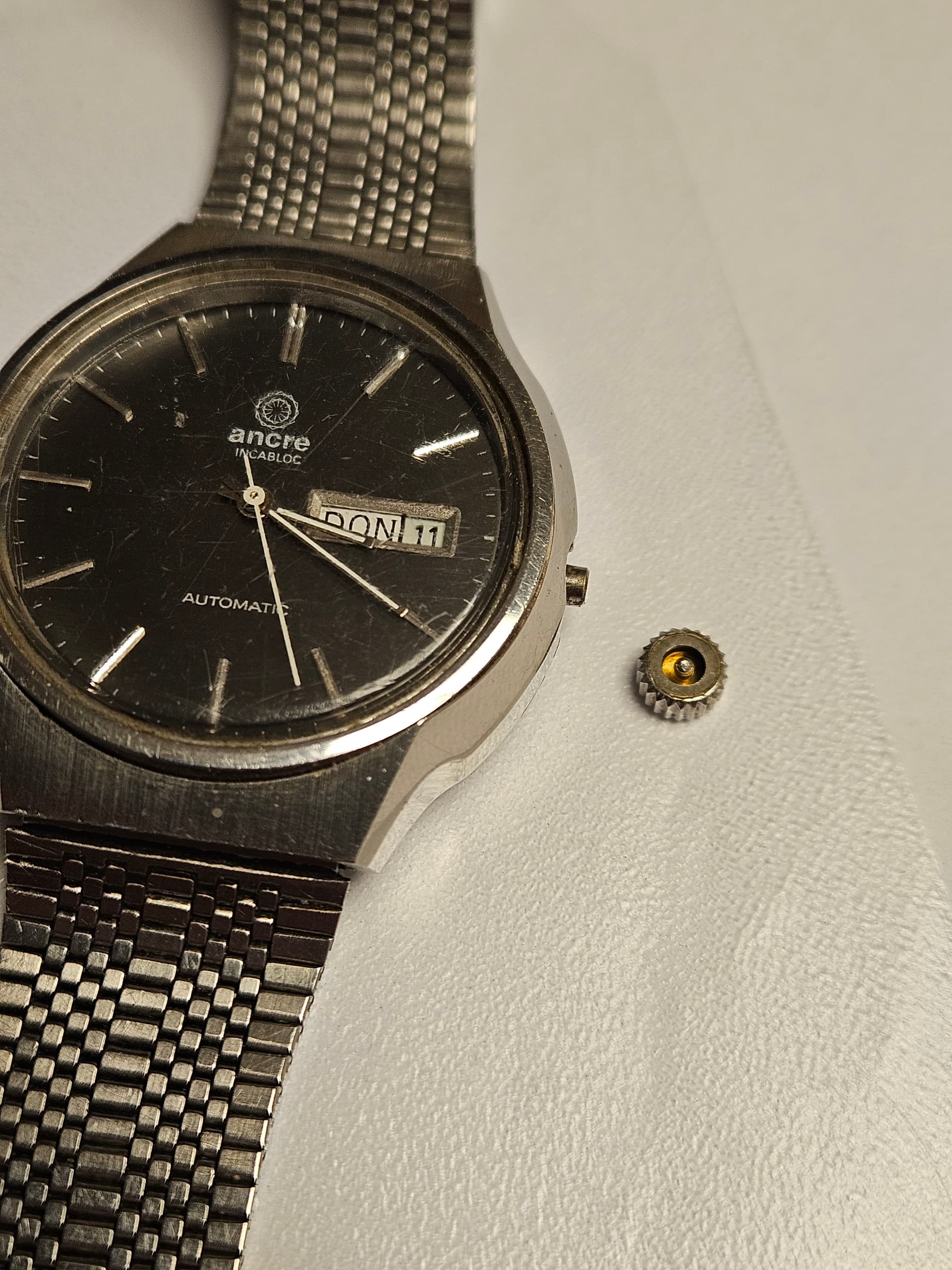

Ik heb een Ancre automatic gekoccht via Marktplaats maar kroon blijkt afgebroken. Loopt verder goed. Kan iemand hier nog wat van maken?
Nieuwe opwindas en soortgelijke kroon en dat is prima gemaakt.

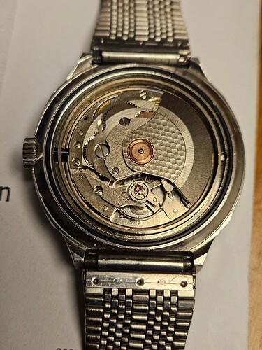

Leuk horloge, met nederlandstalige dagaanduiding! Het uurwerk is een Franse FE-4611.
Het moet zonder meer mogelijk zijn om hier een nieuwe stift en kroon te monteren, niet door mij, overigens.
Maar er zijn hier genoeg deskundigen die dat zouden moeten kunnen.  Succes!
Is de stift bij dit uurwerk makkelijk te verwijderen?
ja hoor, via het schroefje naast de tige (niet te ver losschroeven, net genoeg om tige er uit te kunnen trekken)
die FE’s zijn leuke binnenwerkjes om aan te werken - enkel overbrenging van de rotor is een zwak punt bij deze
stift 4611 past op jouw 4612, die van de 3611 die er vergelijkbaar uitziet niet
Je bent trouwens in goed gezelschap - de FE4611 zit ook in de Monnin Heuer
en zo ongeveer in elke andere Franse automatische horloge, maar ze zijn even eenvoudig om af te regelen en onderhouden als een ETA uit die periode
