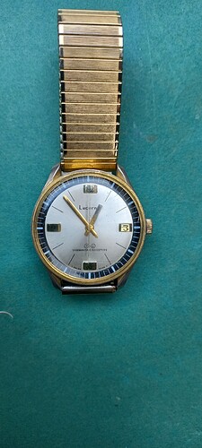

Ik heb een vraag: 50 jaar geleden heb ik van mn ouders een Lucerne horloge kado gekregen. Er zit een penanker uurwerkje in. Daar houdt mijn kennis op…Geen juwelier waagt zich eraan om het haperent uurwerkje schoon te maken. Is het mogelijk om achter het originele wijzerplaatje en wijzers een qwartz uurwerkje te plaatsen ? En wie kan/wil dit doen? Zou fantastisch zijn dit horloge weer te kunnen dragen! Mvg Eric.

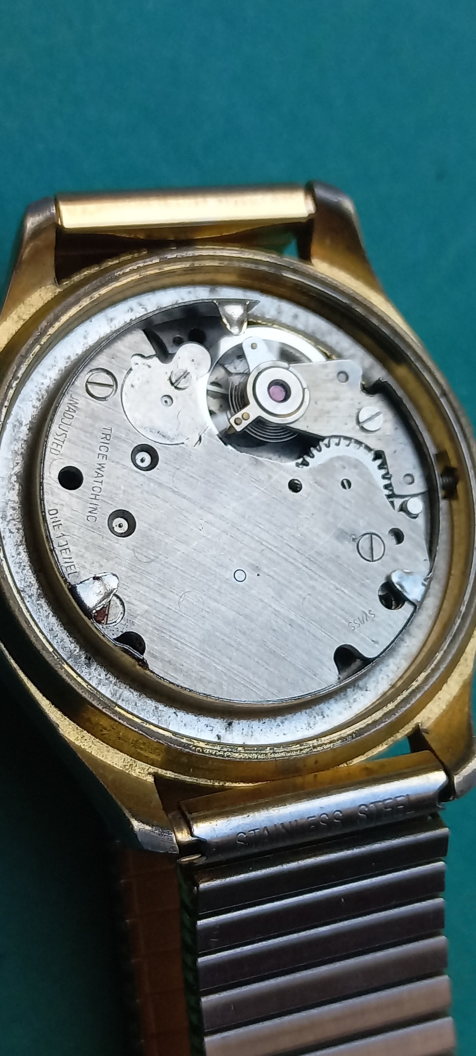

Weet je wat voor een uurwerk erin zit? Valt misschien ook met een donor op te lossen.
Die moet je het ook niet vragen :crazy_face:
Trice watch inc. Staat erin…verder voorzover ik het lezen kan unadjustable en 1 jewel

Het uurwerkje lijkt me een Brac 512.

Aha…de juwelier hier gaf me te verstaan dat een penanker uurwerk niet schoongemaakt en ook niet geolied kan worden maar dat klopt dus ook niet!
Lekker juwelier. Ik service met enige regelmaat een penanker. Zijn vaak goed te servicen mits er geen gebreken in zitten.
Hij loopt nu al weer een paar uurtjes! Hij was wel vuil zei ie me…
Hij moet sowieso een service krijgen (uit elkaar, schoonmaken, evt versleten onderdeeltjes vervangen, smeren, afstellen) en daarvoor zijn er hier op HF echt wel horlogemakers die dat kunnen doen.
