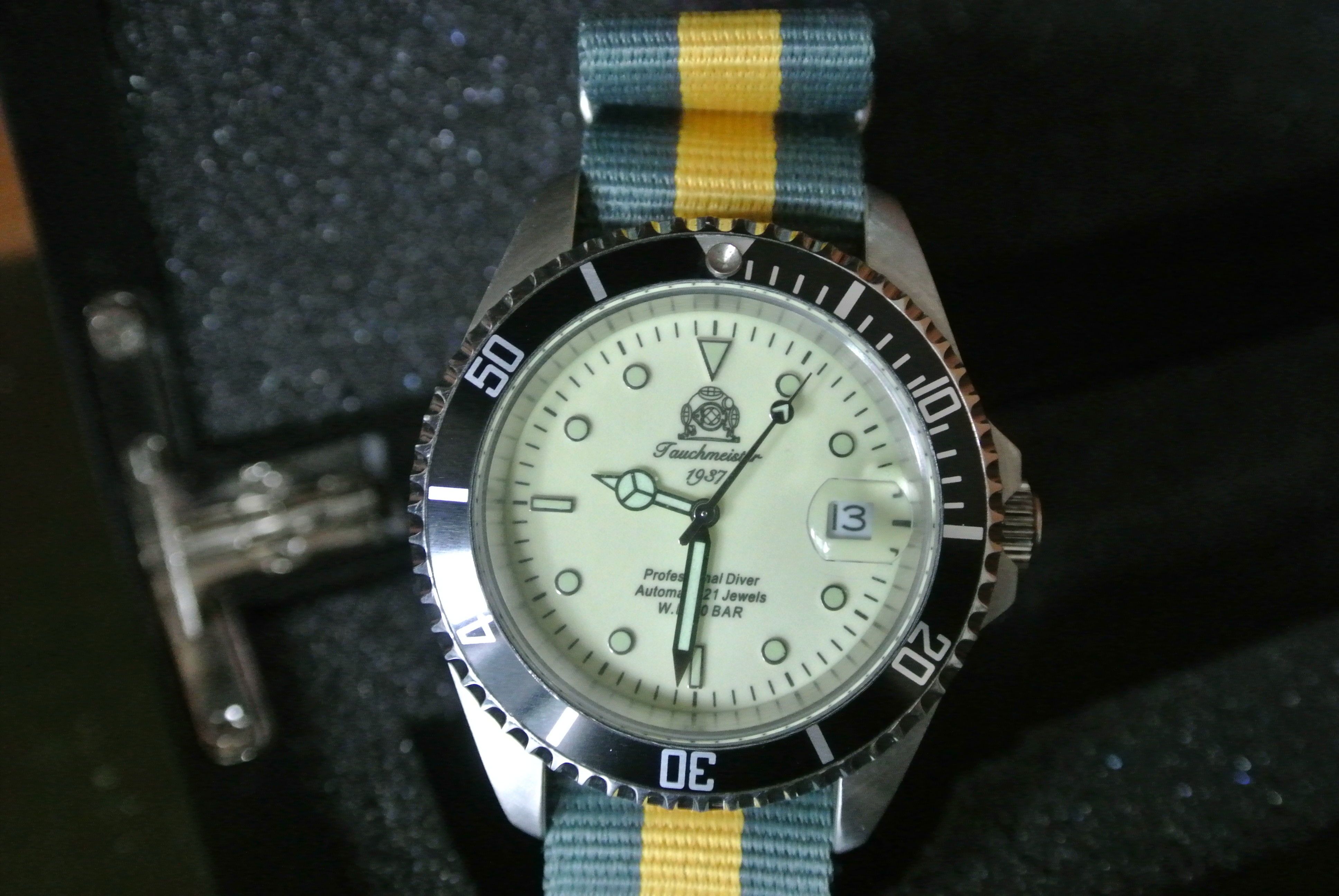

Een paar jaar geleden heb een Tauchmeister T0232 gekocht. Toen was ik nog niet zo met horloges bezig, maar ik ben er nu achter gekomen dat er veel mooiere gebruikt klokjes zijn voor het zelfde geld. Maar goed, dat tot daar aan toe.
Dit is echter een exemplaar met een groene oplichtende dial. Bij nader inzien, toch niet zo’n slimme keuze, want daarvan heb ik de lol af. Zwart is mooier.
Bij WatchXL heb ik gevraagd naar de mogelijkheden. Een supersnel antwoord leerde dat er die vanuit hun kant niet zijn, of in ieder geval te duur t.o.v. het klokje.
Het dilemma is nu: zal ik een andere wijzerplaat aanschaffen of gaat het klokje er uit en koop een andere duiker? (en dan ga ik voor een vintage!)
Heeft er iemand ervaring met aanschaf van een dial voor een Miyota 8215?
O ja, het gaat om dit modelletje:

weet je toevallig ook voor welk caliber ik moet kiezen? Want, welke is gelijk aan de 8215?
DG2813 is niet gelijk aan de Miyota 82xx. In de basis wel, de Chinezen hebben het uurwerk gekopieerd van de Japanners, maar ze hebben wat aanpassingen gemaakt waaronder de ‘dial feet’. Een handig overzicht met dit soort info (en meer) vind je via deze link. Opgesteld door wat enthousiastelingen op watchuseek (er zwerft ook een losse pdf van dit overzicht rond op watchuseek, kan ik zo snel even niet terugvinden).
De wijzerplaten van Raffles komen altijd met meerdere dial feet, staat bij de advertentie. Meestal ETA en DG2813 posities (er zitten dus 4 dial feet op, 2 moet je afbreken naar gelang je uurwerk). Bovenstaande advertentie is wat vaag (titel en beschrijving komen niet overeen), dus ik zou het navragen als ik jouw was.
Alternatieven zijn schaars, alhoewel er af en toe wel wat voorbij komt op Ebay. Zie bijvoorbeeld deze link, deze link, deze link (Deze laatste heb ik zelf nog liggen en gebruik ik niet, mag je eventueel voor pb-en). Let in ieder geval op de diameter van de dial, de maximum diameter van je kast, en de ‘zichtbare’ diameter voor je dial. Ga in dit specifieke geval ook na of Tauchmeister de dag-ring niet heeft gedemonteerd uit het uurwerk, anders heb je niet zoveel aan een day-date 82xx dial. Succes!

Ik heb de gok inmiddels gewaagd en via Raffles een dial besteld. Een sterile in dit geval. Wordt dus een mooie cleane klok, als het allemaal past en lukt, uiteraard.
