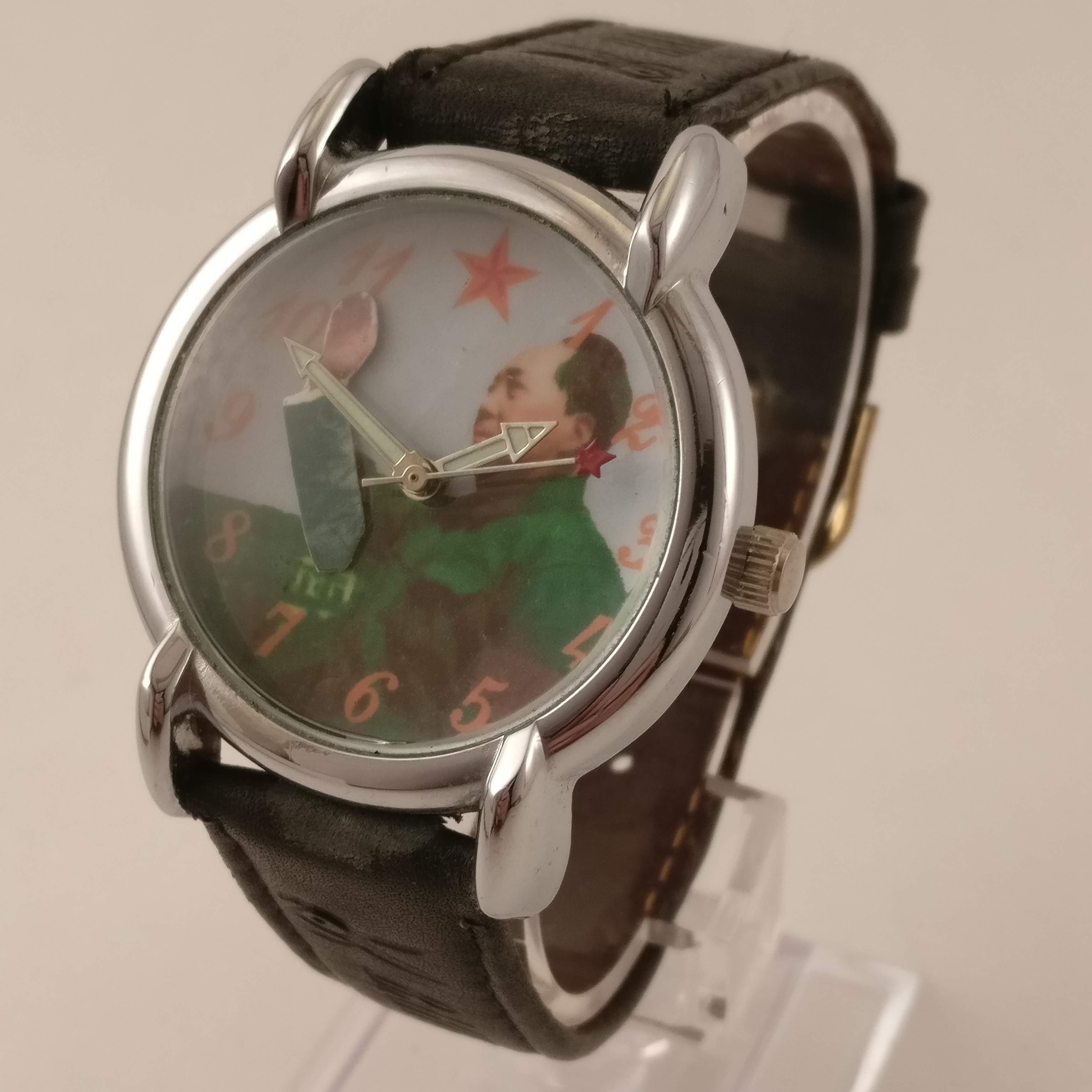

Ik heb twee van deze horloges en zelf geserviced.
De arm zit op de as van het anker gemonteerd, daardoor moet dit uurwerk veel harder werken!
Dit is een veel grotere handicap als het veranderen van wijzers.
Wat ik wel merk is dat de amplitude van het uurwerk flink naar beneden gaat zodra de arm er op is gezet. Ondanks dat is het horloge heel nauwkeurig af te regelen en loopt prima door.
Nog een observatie, als ik een los uurwerk afregel en daarna inbouw zit er soms een klein verschil in en moet ik nog een klein beetje bijregelen, maar dat is marginaal.
Dus als met en zonder wijzers al niet veel uitmaakt, dan zal veranderen van wijzers ook wel meevallen.
