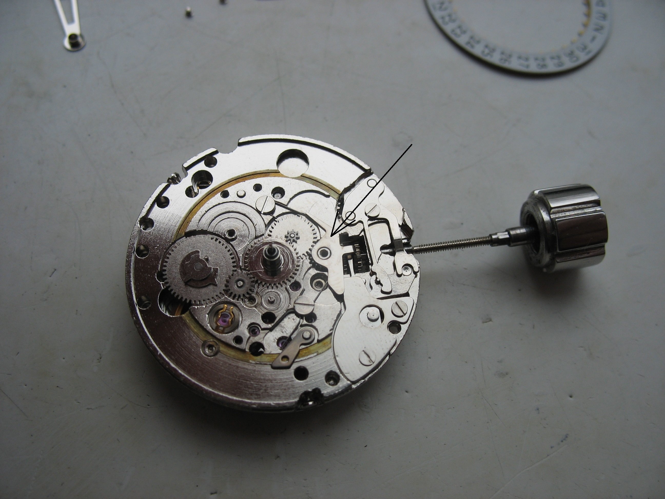

Onlangs kwam er een Android horloge binnen. Daarvan wil de handmatige datumverzet niet meer.
Het uurwerk is een Sea-Gull TY 2806.
Na het verwijderen van de nodige onderdelen, krijg je dit te zien (zie foto):
Daar kon ik alleen constateren dat het onderdeel waar de pijl naar wijst een veertje heeft dat te kort is.

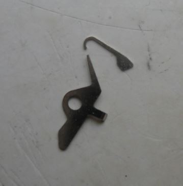

Later viel uit de kast de rest van dat onderdeel, waaruit dus bleek dat het onderdeel, de “dagverzet schakelaar”, gebroken is (zie foto onder):
IMG_0269-kl
Waar krijg je nu zo’n onderdeeltje vandaan? Cousins levert wel een nieuw uurwerk TY 2806, maar geen onderdelen van Chinese uurwerken.
Contact opgenomen met info@seagullwatchstore.com. Maar zoals vaak het geval is leveren die geen losse onderdelen.
Achter op het deksel van de Android staat ook een mailadres gegraveerd: info@android-usa.com .
Maar dat is niet (meer) bereikbaar.
Is er iemand op het Horlogeforum die wel aan dit onderdeel kan komen?

probeer Global WachesStrap op ebay eens? succes Groet.
Volgens mij is Android hernoemd naar Aragon Watches en die bestaan gewoon nog. Kan best zijn dat het oude Android adres niet meer werkt dus zou het eens via Aragon proberen…
Hoort deze vraag trouwens wel in vintage, zo oud is het horloge toch niet :wink:
Bedankt heren. Ik zal er een mailtje aan wagen.
