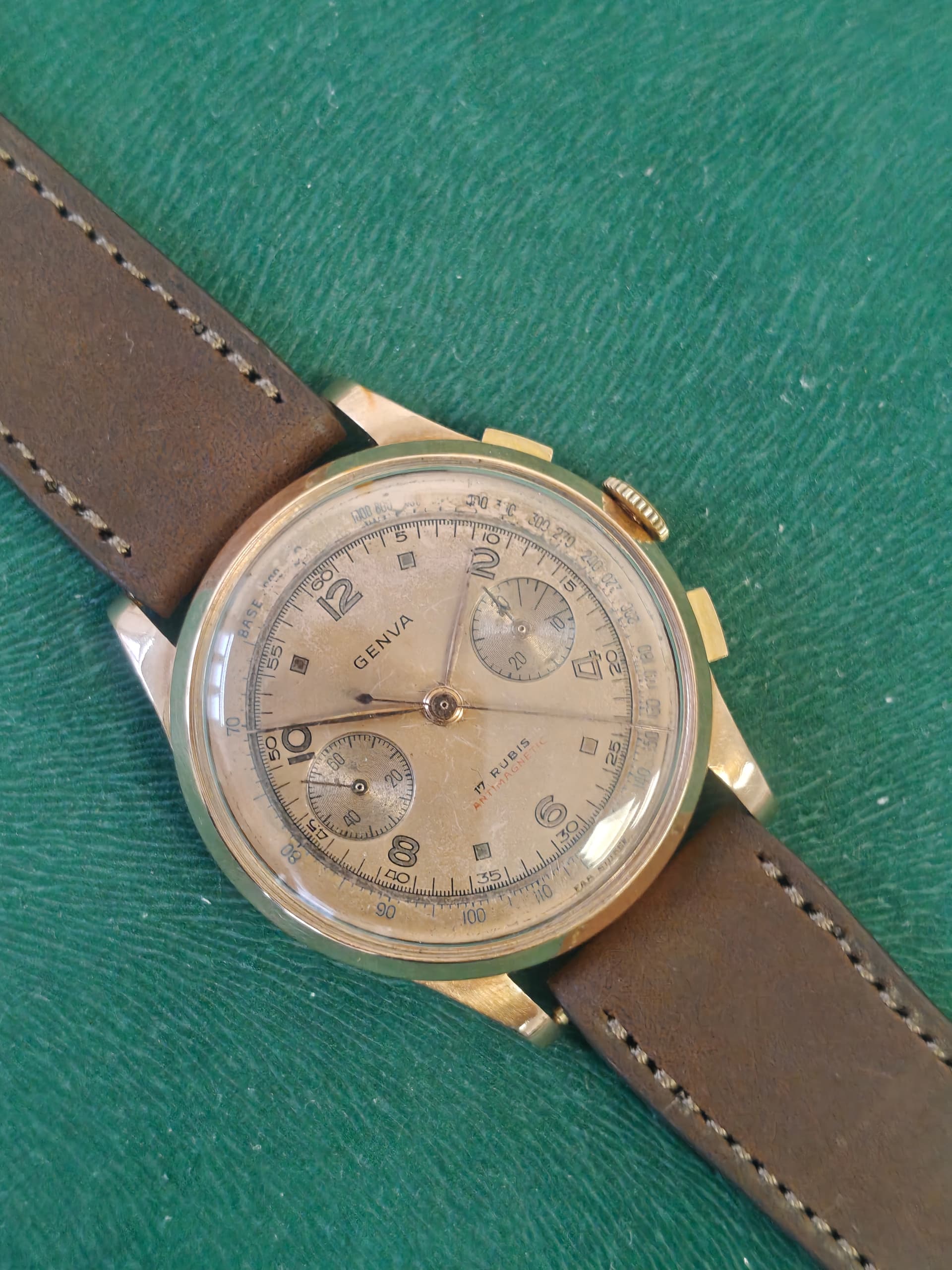

Binnenkort ga ik met het vliegtuig de schoonfamilie opzoeken in het buitenland. Nu heb ik sinds een tijdje deze fantastische Genva Chronograaf uit de jaren '50 in de collectie zitten die ik graag mee wil nemen. Maar zoals zo vaak het geval is bij de mens, er is angst voor het onbekende… Eerder heb ik het een en ander gelezen over het magnetisch worden van het horloge door alle magneten op vliegvelden. Zelf heb ik nog nooit meegemaakt dat een horloge magnetisch geworden is, maar met een mooie vintage als deze ben ik daar toch iets voorzichtiger mee. Vandaar mijn vraag, hoeveel kwaad kan het an sich als een horloge magnetisch wordt en hoe groot achten jullie de kans dat dit zal gebeuren? Ik heb wel wat gelezen over demagnetiseer-apparaatjes, maar ik vraag me af of dit ook voor een magnetisch geworden chronograaf werk of dat ik bij thuiskomst linea recta door mag naar de horlogemaker voor een prijzige service.

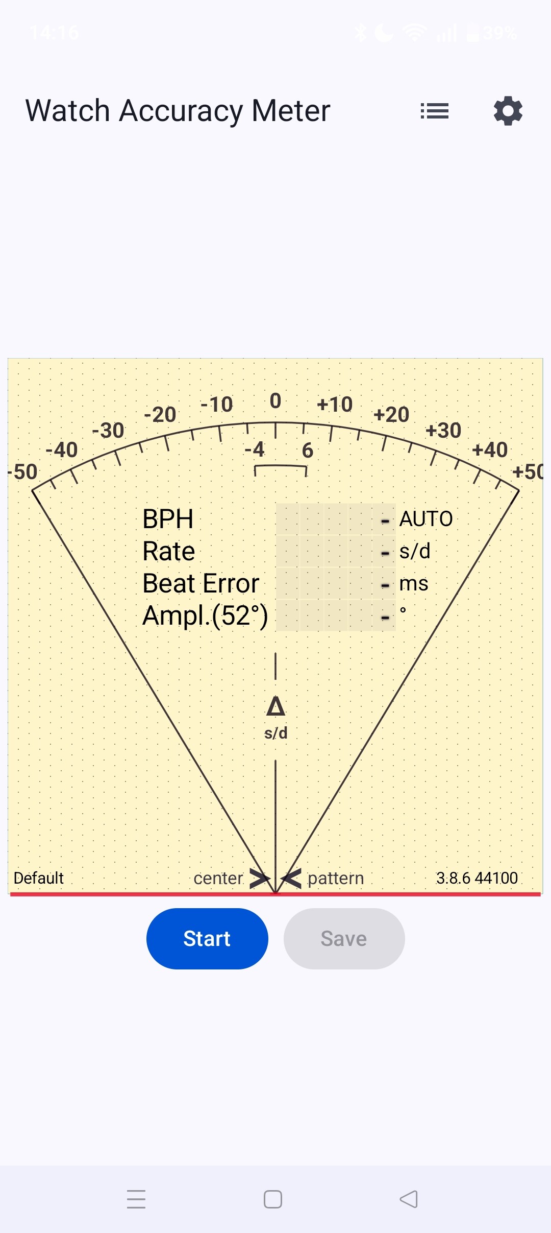

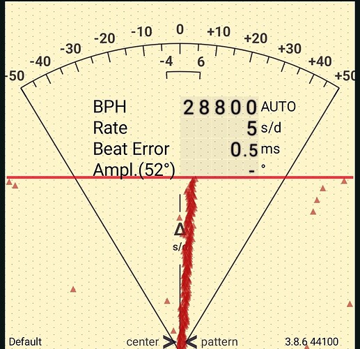

Dit zijn IPhone apps die ik wel eens gebruik. (Die Timegrapher moet je denk ik niet te serieus nemen. Er komt voor het echt opmeten wel meer kijken dan een telefoon microfoon)

Voor een indicatie is het voldoende.

Zelf gebruik ik deze app als timegrapher. Werkt heel redelijk. Ook als ik ze daarna op een echte timegrapher leg, komt dat heel aardig overeen
