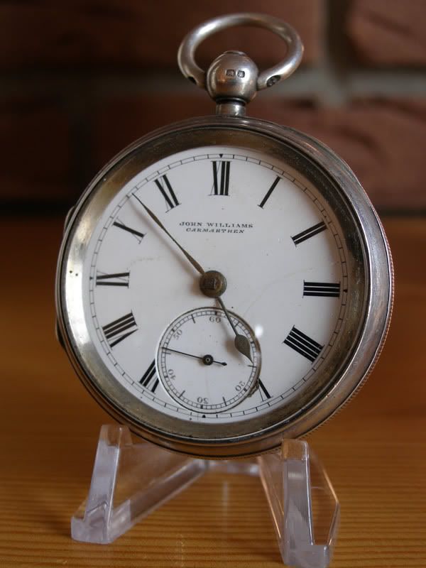

Deze week uit Engeland ontvangen een antiek zilveren zakhorloge. Volgens de verkoper stamt hij uit 1891. Op de wijzerplaat staat ’ John Williams Carmathen’. Het uurwerk kwam inclusief sleutel en foudraaltje. De laatste foto is van de verkoper geleend want ik heb de kast zelf nog niet opengemaakt. Ik heb het horloge al een aantal dagen in bezit en bij de eerste keer opwinden op tijd gesteld, sindsdien loopt hij mooi op tijd.

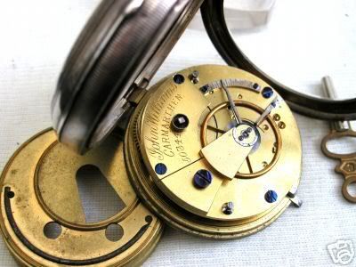

Arno, de sleutel is inderdaad om het uurwerk op te winden. Ik heb er even snel nog wat foto’s van gemaakt. Achter het eerste achterdeksel zit een volgend deksel met gat om de opwindas te bereiken. Dit werkt allemaal feilloos.

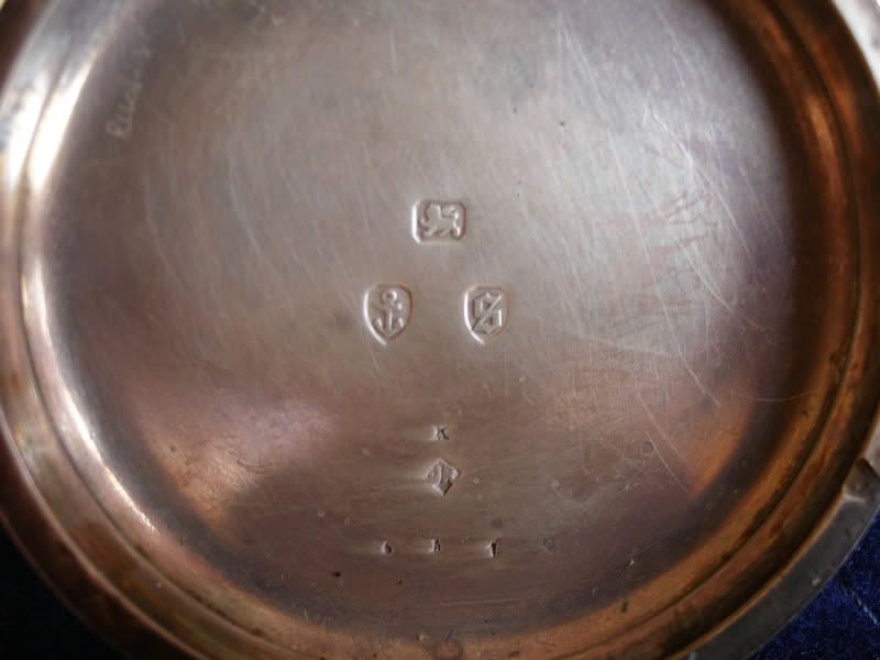

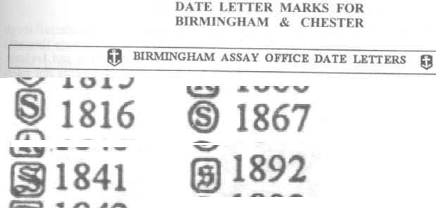

Het jaartal zou je eens moeten laten checken, ik heb er helaas weinig verstand van, maar als ik in het lijstje kijk van Britse zilvermerken, zie ik bij het ankertje Birmingham, aan de vorm van het schildje met jaarletter S, zou ik denken dat 1816 meer in de buurt komt??
Misschien dat een van de experts met wat meer kijk op deze oude horloges kunnen zeggen welk van de jaartallen overeenkomt met het type uurwerk.

over de keuren in dit horloge het volgende.
de letter S met streep staat in dit geval voor 1892 en inderdaad gekeurd in Birmingham (anker),
de letters JR staan voor de zilversmid die de kast heeft gemaakt , de leeuw (Lion Passant) staat voor engels sterling zilver, 925/100
John Williams uit Carmarthen, een plaats zuid west van Birmingham is degene die het horloge verkocht heeft,
dat wil zeggen , hij heeft het niet zelf gemaakt, zoals in vroegere tijden , maar een kant en klaar uurwerk (ebauche)
ingebouwd in een zilveren kast gemaakt door ene JR.
vervolgens heeft Williams er in de oude traditie zijn naam en woonplaats in gegraveerd.
aan het eind van de 19de eeuw werden er nauwelijks nog uurwerken met de hand gemaakt in Engeland, alle uurwerken werden geleverd door 6 fabrikanten van complete uurwerken o.a. de English Watch Company , de Lancashire Watch Company en de Coventry Watch Company.

Paul, de vorm van het schildje is wel gelijk aan de vorm die afgebeeld staat bij het jaartal 1816, maar door de S loopt wel een diagonaal streepje en dat zou weer betekenen dat dit hoort bij 1892.
André, ook jij weer bedankt voor je informatie en Paul natuurlijk ook(tu).
