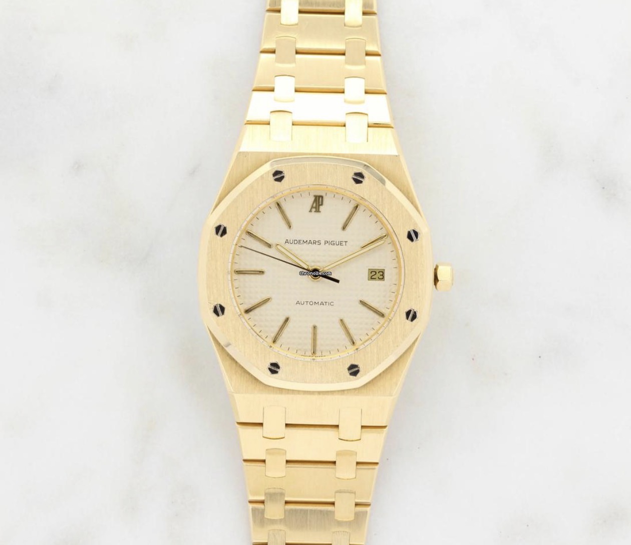

Als het de grotere diameter is zou het wellicht een 5402BA zijn.
Dan heb je wel echt een speciaaltje in handen.
Dit is idd een 14790BA of een 14486BA/4100BA met serviceband. Deze krijg je echt nog wel redelijk strak met een goede polijstbeurt.
Die hebben geen secondewijzer.

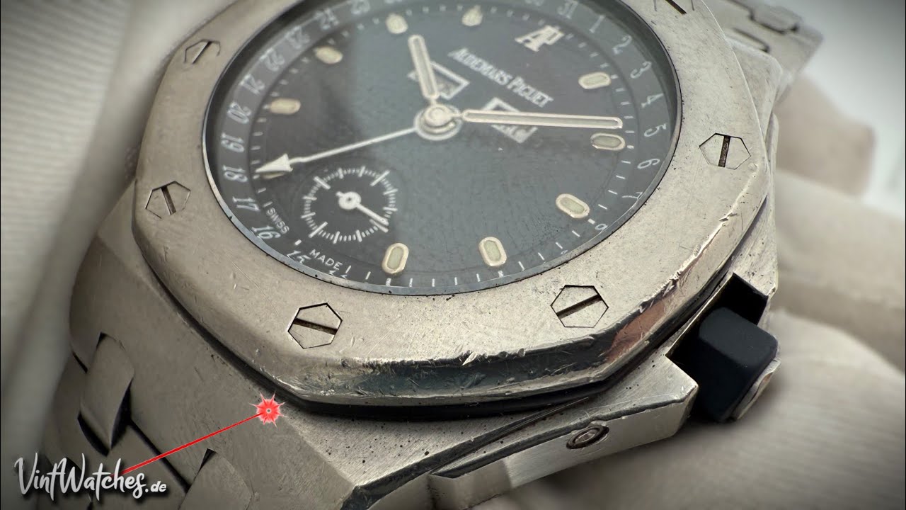

Ik heb nog nooit zo’n afgeboerde AP-bezel gezien.
Ter inspiratie:
Deze werd door AP afgedaan als slopertje. Deze gast heeft er toch nog wat van kunnen maken

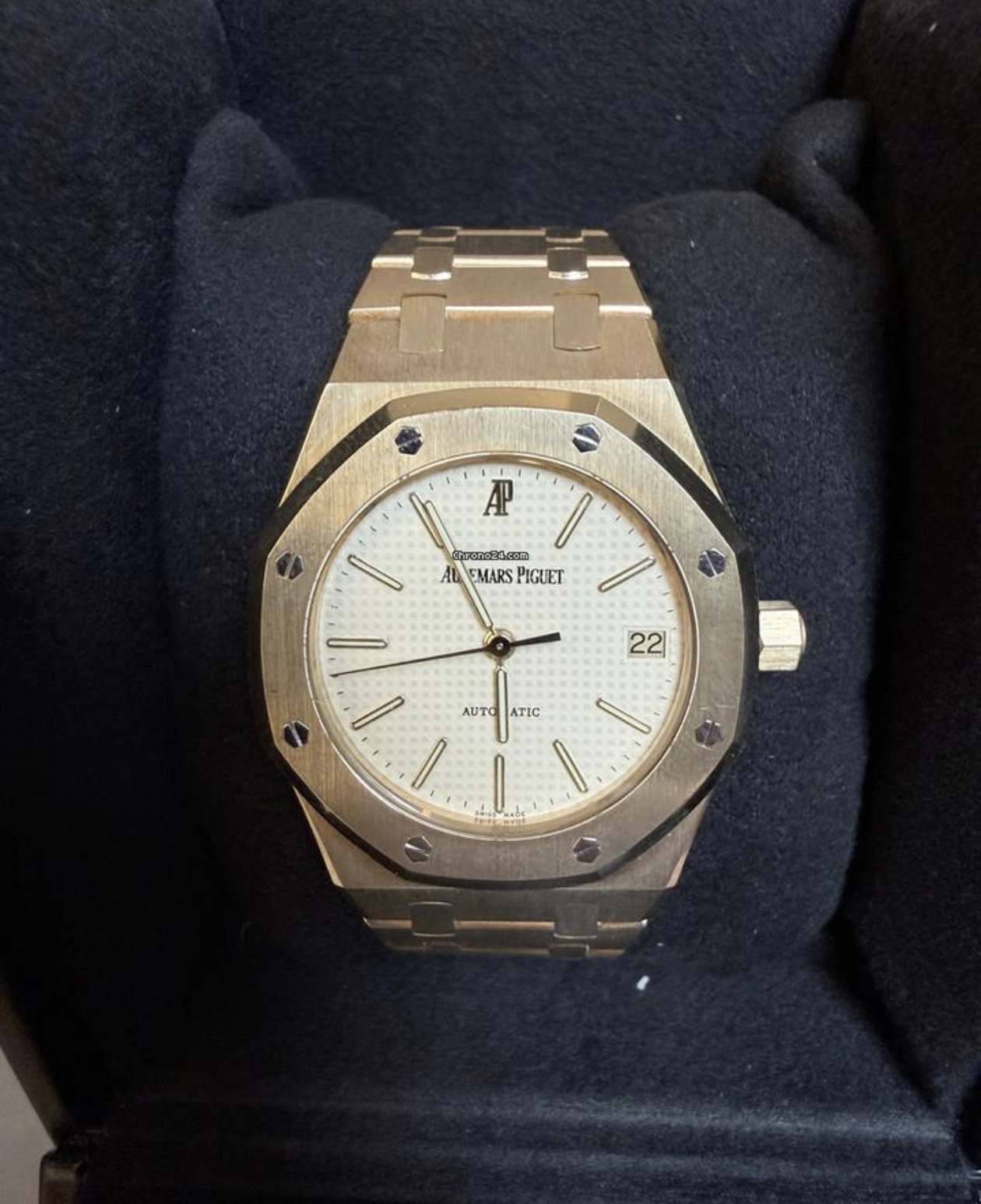

Zijn die niet ook 36mm?
Dit is ook een 36 mm
Noop
Oke dan niet. Dit is een midsize RO en geen jumbo
Hij is dus wel in je bezit?
Noop. Dus kan het ook niet nameten nu.
Ik probeer altijd te begrijpen hoe het mogelijk is dat er toch best veel Royal Oaks op de markt zijn met schroeven die verkeerd staan. Kapot gepolijst, kan ik nog enigszins snappen, OK eigenlijk niet, maar jammer maar OK.
Maar die schroeven
 dat is echt het enige waar je op moet letten bij een service, het enige. Hoe dan? Dat is altijd het grootste en meest duidelijke teken van incompetentie, waarmee je eigenlijk al weet dat het horloge afgeschreven kan worden. Als je die schroeven niet goed kan zetten, wat voor ellende heb je dan wel niet binnen aangericht, want diegene heeft nog nooit een Royal Oak gezien :hear_no_evil:
En de eigenaar kraait er niet naar na retour van service, dat is ook onbegrijpelijk.
Ja dat lijken de enige opties qua model. Sowieso is het een midsize 36mm.
Alleen was de 14790BA MK1 dacht ik in champagne en alleen MK3 met Offshore style markers in wit. Misschien toch de 14486BA inderdaad. Maar ja, zoals je zegt, misschien andere band, misschien ook wel andere dial. Er is zoveel mis met dit horloge.
