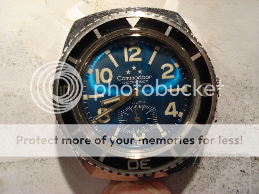

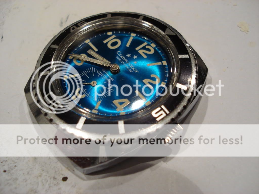

Deze Duiker van Commodoor handopwinder drie sterren schockproof 15 rubis met secondenwijzer op 6 wilde ik jullie niet onthouden. Ik kon hem niet laten liggen en ben alleen nog op zoek naar een geschikt bandje.
Doorsnede incl kroon 4 cm oceaan blauwe wijzerplaat loopt keurig op tijd. Ik Ben benieuwd wat jullie ervan vinden.
Leuke vintage uitstraling, ik zou hem wel af doen tijdens het afwassen…
Commodoor is wel bekend hoor. Niet al te chic segment, maar laat je daar niet door weerhouden :wink:

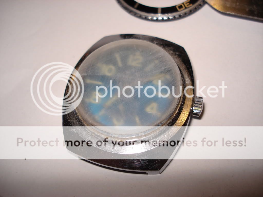

Typische duiker uit die tijd. De bezel (die ring met 15, 30, 45) ziet er nog aardig ok uit. Het glaasje kan wel een beurtje gebruiken.
Als bandje kun je eens een NATO-strap proberen. Ziet er al snel goed uit op duikers. Ik zou voor een zwarte gaan.
Nog wat tips voor je Jacob,

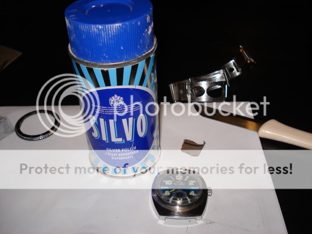

De ring rond het glas kan je er waarschijnlijk vrij eenvoudig afhalen (even kijken of je een smalle uitsparing ziet waar je een dun zakmes tussen kan drukken, dan zachtjes wringen todat hij eraf springt. Als die uitsparing er niet is dan gewoon voorzichtig tussen de rand).
Wanneer de ring eraf is kan je het glas wat beter polijsten. Een erg eenvoudige manier is een oude badhanddoek nemen en daar een lik witte tandpasta (ik gebruik zelf vaak chroompoets, maar tandpasta werkt ook prima) op smeren (geen kleurtjes-tandpasta) dan met glas naar beneden circelend polijsten totdat de krassen weg zijn.
Als de krassen erg diep zijn kan je ook eerst even voorschuren met fijn schuurpapier waterproof (1200 of bij voorkeur fijner)
Ik ben benieuwd naar het eindresultaat, die blauwe plaat zal in ieder geval veel beter tot zn recht gaan komen. Succes!
Hall Ernst,

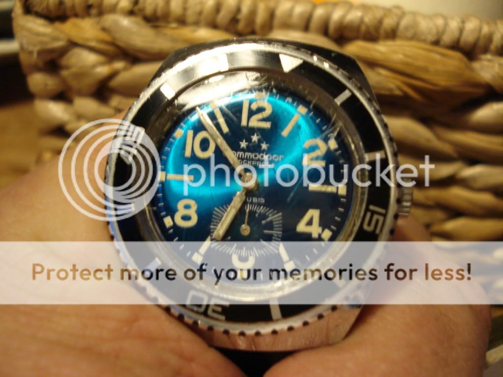

Bedankt voor de tip daar kon ik wat mee. Vandaag naar de doe het zelf geweest waterproof gehaald helaas hadden ze alleen k1000 korrel. Achteraf niet slecht als ik het horloge nu zie. Zoals getipt door jou eerst de ring eraf en daarna droog geschuurd en afgewerkt met silvo zilverpoets. Het valt me niet tegen. Nu nog de tip van Jazzper en op zoek naar een 18 mm nato band.
Ik vind ze trouwens best duur iemand een tip voor een goedkoop adres? Valt me nog niet tegen die commodoor en loopt nog steed op tijd.
Zo, nu kan je weer zien hoe laat het is(tu)
Top resultaat! (tu)
