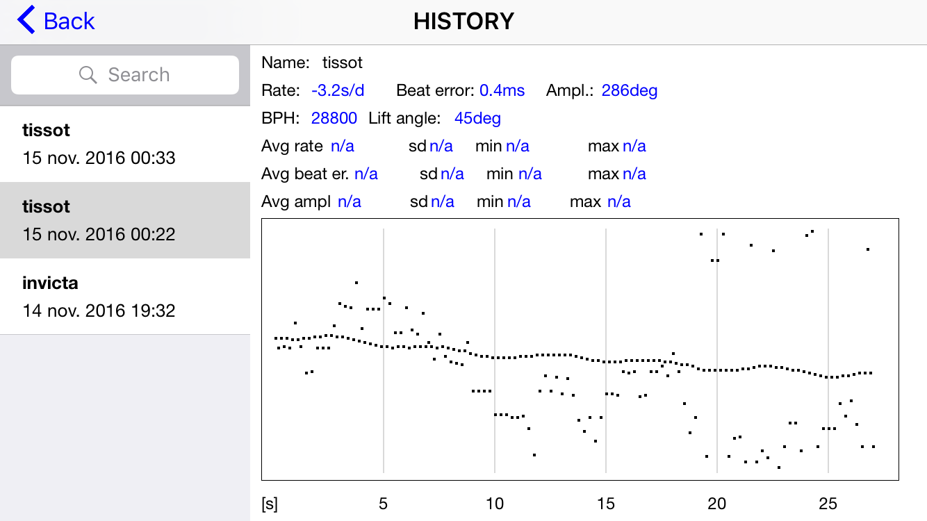

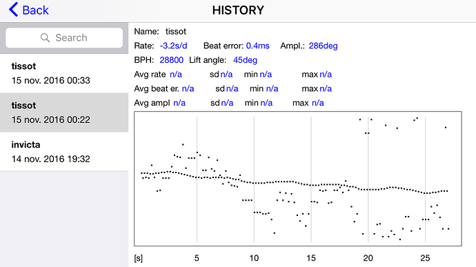

Persoonlijk heeft mij voorkeur WatchGrapher. Hier een screenshot van de weergave(Tissot PRS 516 automatic)
wat doet deze beter dan de Timegrapher 1900?
