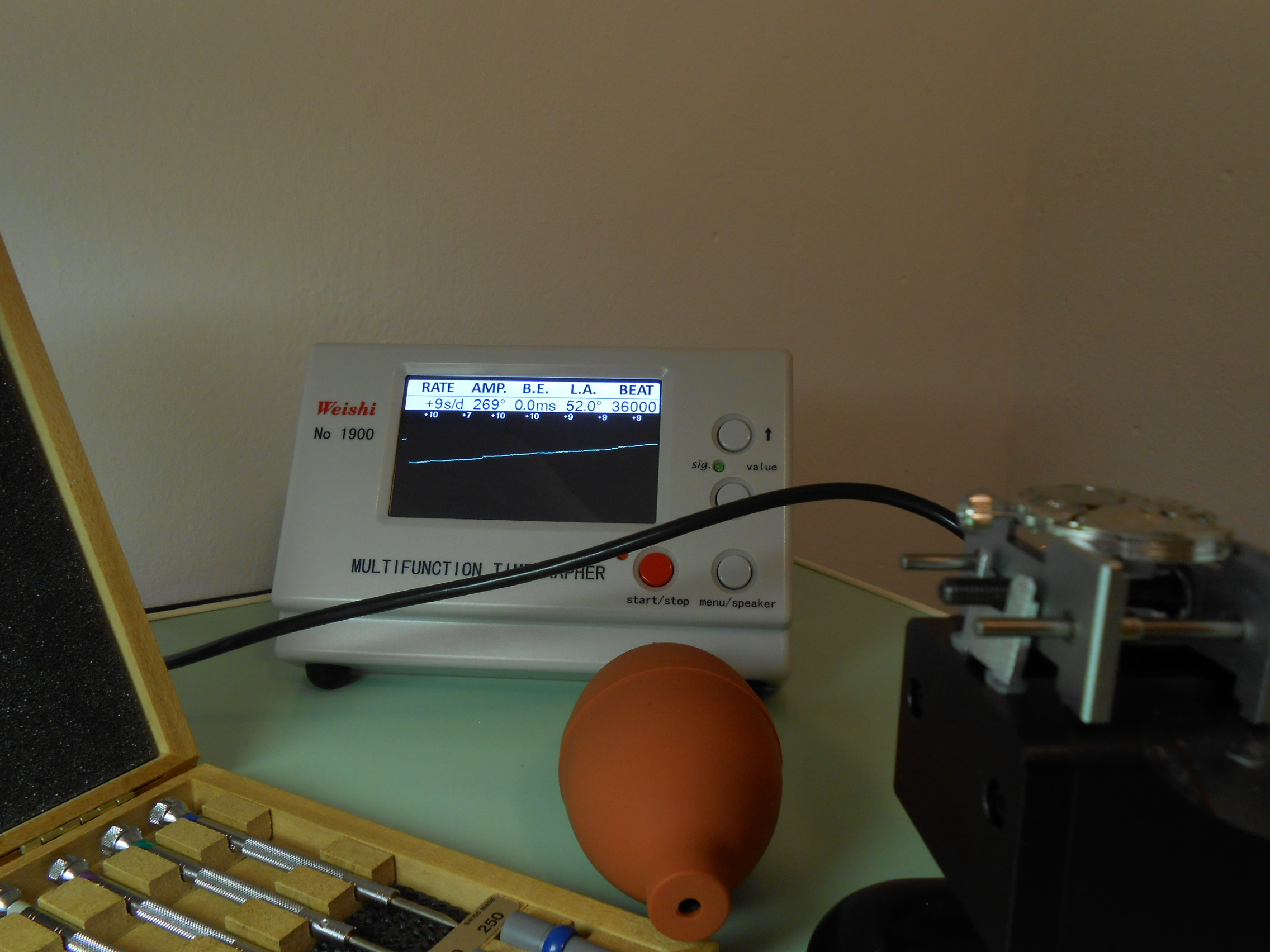

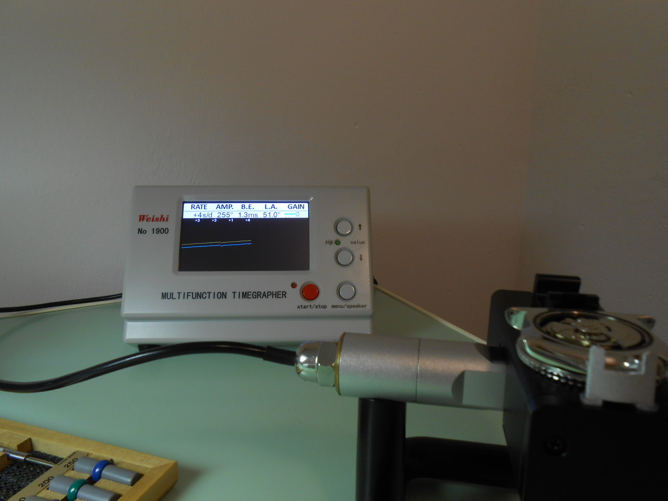

Neem dan de 1900. Veel betere display. Echt VEEL beter. Ook op eBay wel te vinden, dan via de UK - geen import-gelazer. Mooi zwart met enorm contrast:
Bij een scheeftik (beat-error) twee verschillende kleuren, ideaal als je deze aan het corrigeren bent en op die manier weet welke kant je op moet:
