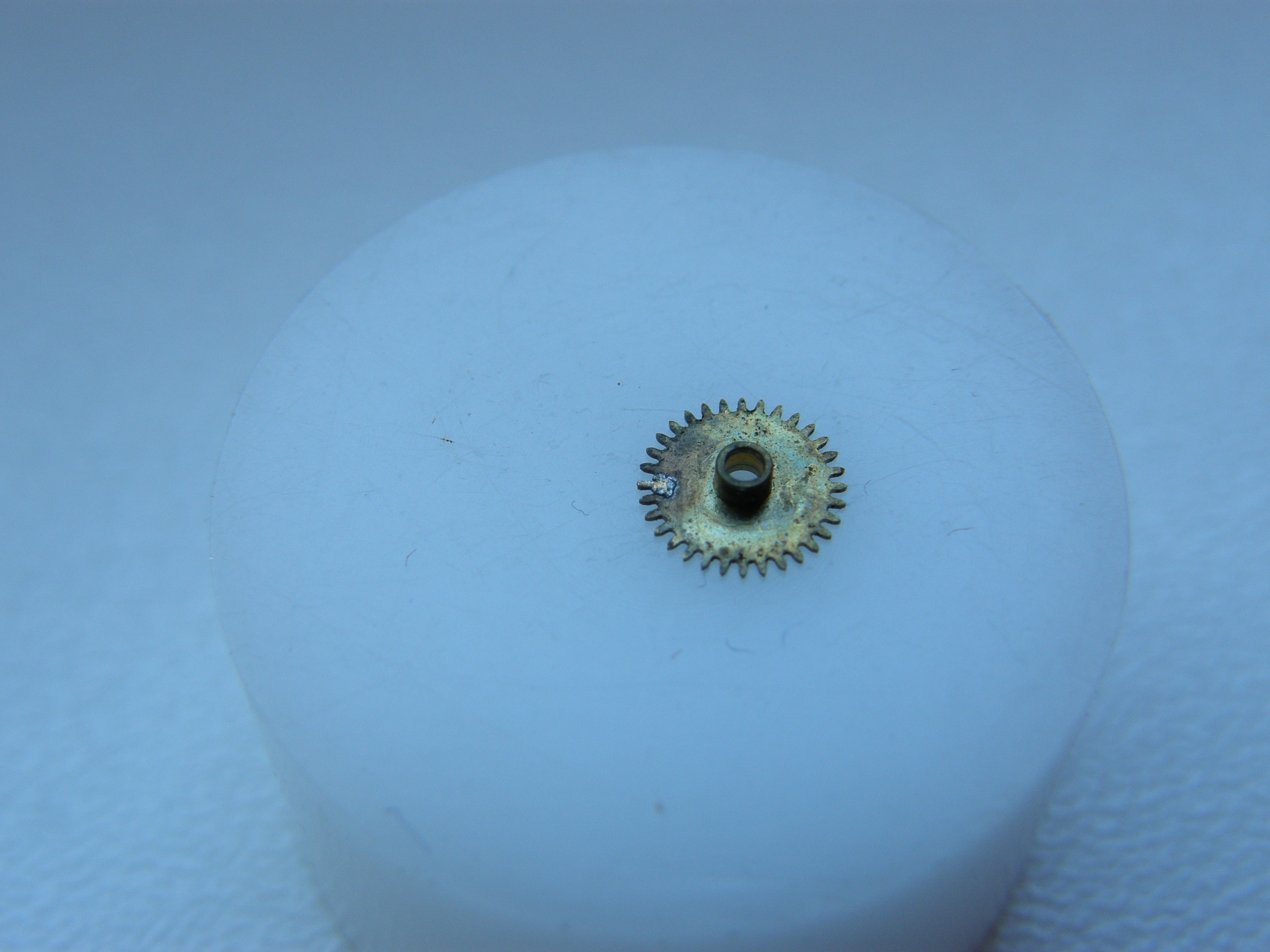

Ik was bezig met een Dugena 1032 van @singlehoesjes en vond daar een leuk stukje horloge geschiedenis.

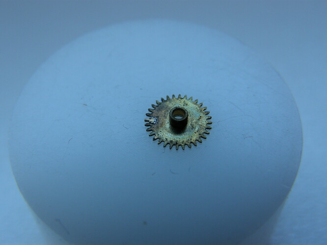

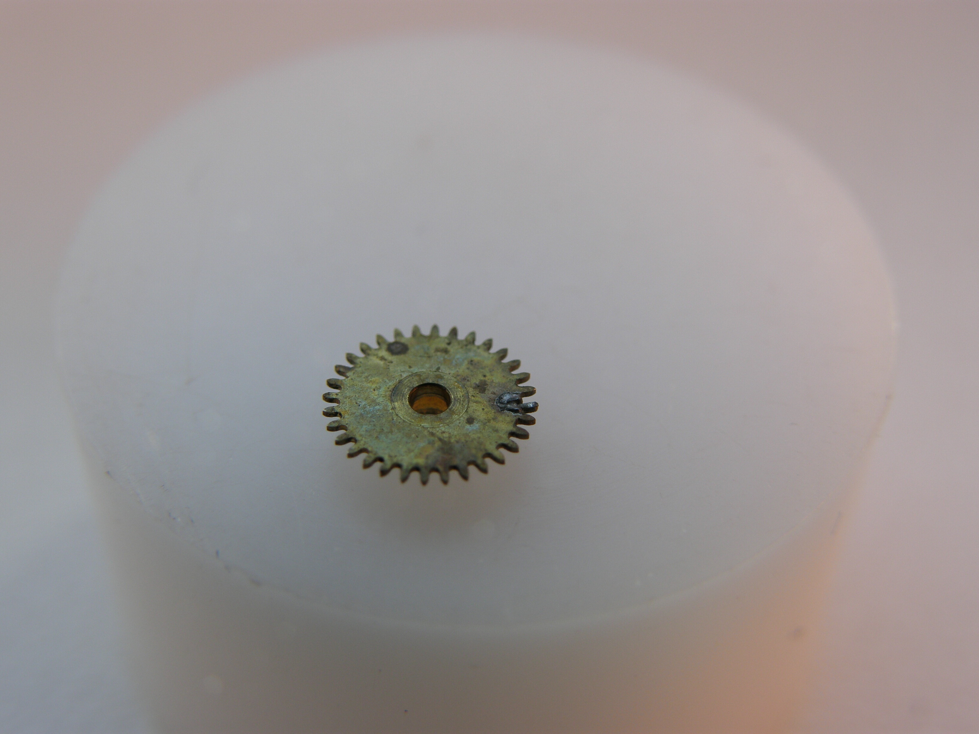

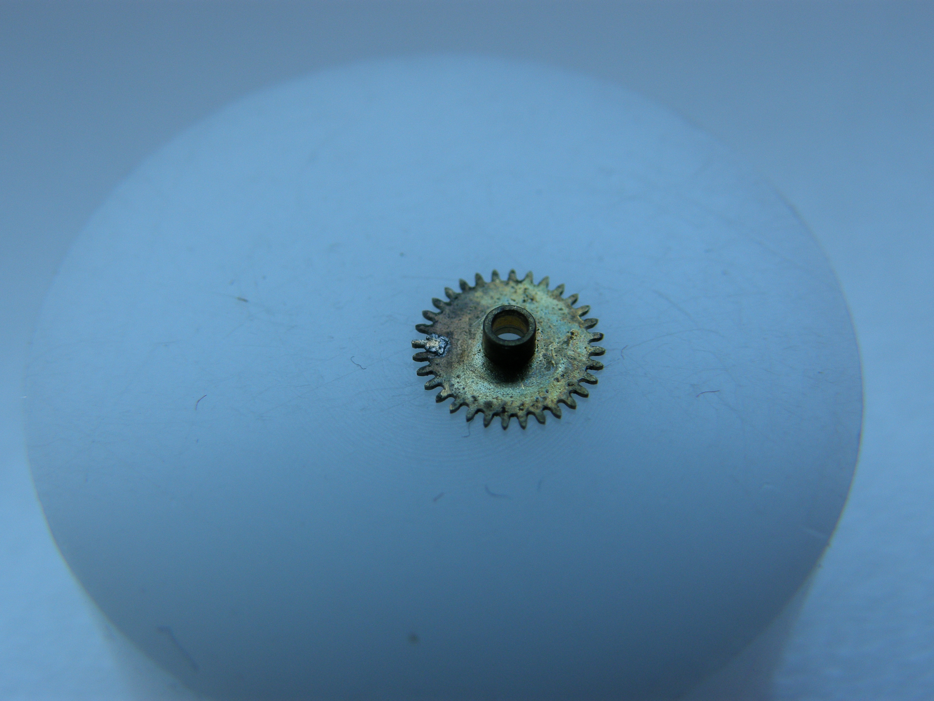

Aan het urenrad viel mij iets op, bij nadere inspectie bleek dat een oude reparatie.
Het urenrad is kapot geweest, ik zou in dat geval een onderdeel bestellen of een donoruurwerk zoeken.
Vroeger werd dat gewoon gerepareerd! Er was een tandje van het urenrad gebroken. Daar is een nieuw stukje messing in gesoldeerd en op maat gevijld.
Erg leuk om te zien en knap werk, lang geleden.

Dat noemden ze vroeger: “Een tandje bijzetten”

Langs het zwaluwstaartje in het tandwiel vijl je schuine kantjes. Dan klem je daar je passtukje in dat iets dikker is dan het tandwiel ( die dikte bereik je door het messing voor het bewerken eerst te hameren, hierdoor wordt het messing ook nog iets gehard). Vervolgens fels je de randjes van het passtukje aan weerszijde in de schuine kantjes. Eigenlijk kan er met het tandwiel niets misgaan. Probeer het met een oud tandwiel van een sloopuurwerk, succes!
Doe dit alleen bij raderen waar niet veel kracht op komt te staan, zoals een uurrad b.v.!
